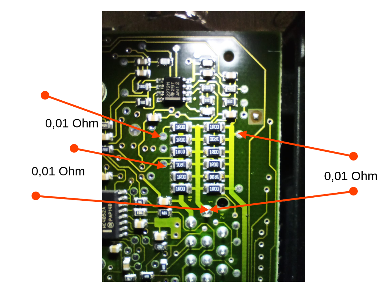

Die 0,1 Ohm wären korrekt, auch wenn das die wenigsten Messgerät messen können. 10 Widerstände mit 1 Ohm die parallel geschaltet sind, haben dann 0,1 Ohm.
Für das N255 sind aber soweit ich mich erinnere, die Mini-MELF Widerstände zuständig. Drei Stück zu 1 Ohm die in Summe 0,3 Ohm ergeben.
vor 13 Minuten schrieb Mankmil:
Das sind trotzdem nicht die Widerstände für das N255!
Aha, ich hatte angenommen, das Foto aus deinem Post vom 8.3.23 bezog sich auf den N255.
Kannst du evtl. helfen wie ich weitersuchen kann?
LG Micha
vor 8 Minuten schrieb mtheis:
Ich habe kein Foto zur Hand, hatte aber schon geschrieben, dass Du nach 3 MELF Widerständen nebeneinander suchen musst. Die haben auch 1 Ohm und drei davon sind parallel geschaltet.

Danke dir für die Angaben. Morgen bekomme ich die Wiederstände. Dann gehts weiter. Habe heute noch einmal meine beiden N255 gemessen. Einer hat 5,3 Ohm, einer 5,2.
Ca. 6,5 steht im Wiki. Wie hoch darf denn die Abweichung sein?
vor 10 Minuten schrieb mtheis:
Das passt schon, der Sollwerte sind bei Raumtemperatur gemessen und können natürlich schwanken. Aber diese kleine Abweichung sorgt nicht für solch eine Fehlmessung. Da sind ein oder zwei defekte Shunt-Widerstände plausibler.
Man hätte die 0,3 Ohm herausmessen können. Sind es  1 Ohm (2 Shunts defekt) oder 0,5 Ohm (1 Shunt defekt)?
Am 24.11.2025 um 15:03 schrieb Mankmil:
