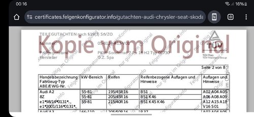

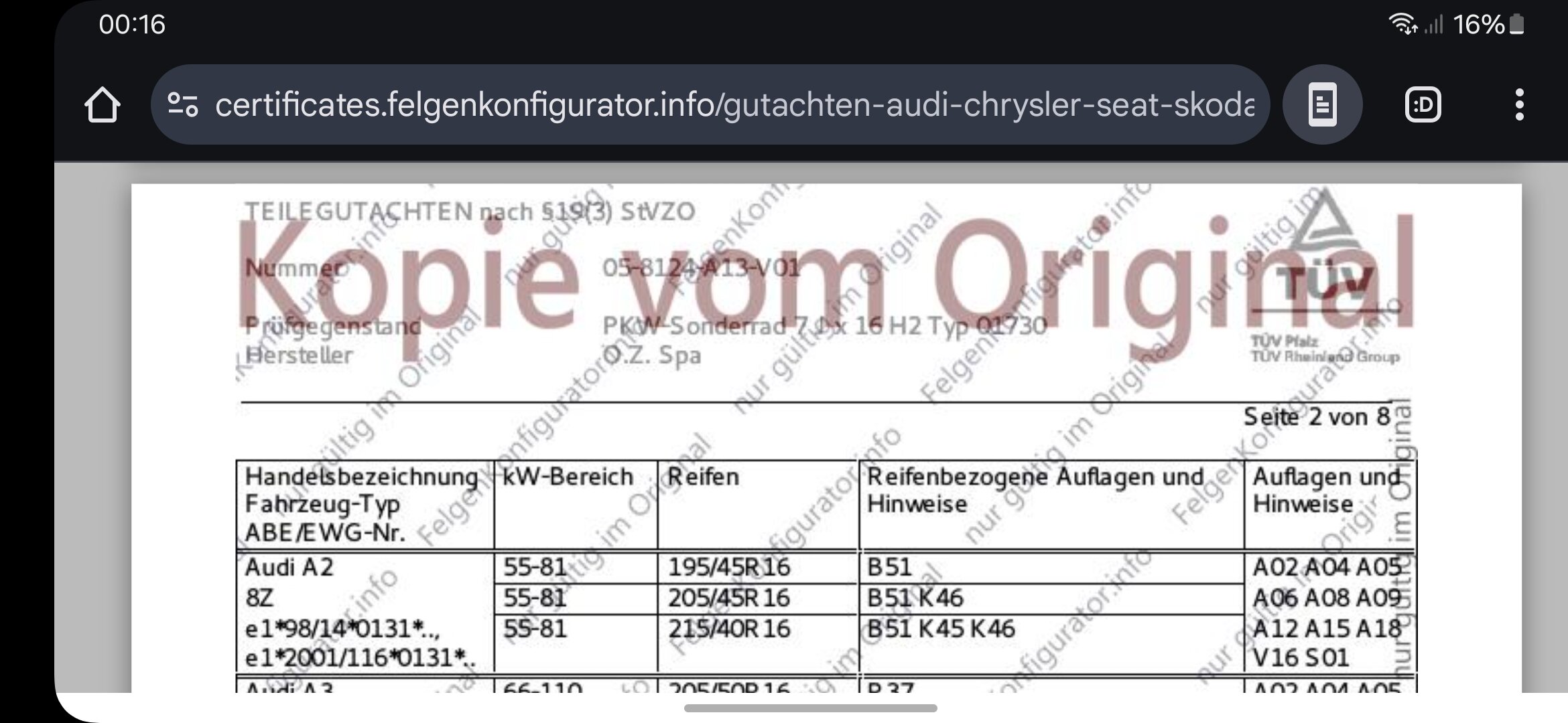

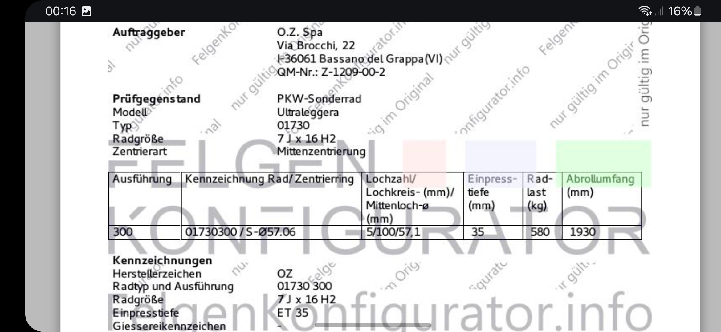

Frage an die technisch versierten Kollegen rund um die OZ Ultraleggera als 7x16 ET35 5x100 Rad.
Muss ich hier für die 205 45 R16 Bereifung wirklich hinten am Radhaus Änderungen vornehmen lassen???
Oder gibt es hier vielleicht andere Erfahrungswerte bzw kann man da ggf was in Sachen Vergleichsgutachten machen?
Ich werde sehr bald mein BADcar erhalten...😉 Also ein 1.6er FSI, falls das eine Relevanz haben sollte.
Würde mich über eine Antwort freuen.
Merci
Bearbeitet von A2noBody
Normalerweise sollte das auch ohne Änderungen am Radhaus funktionieren.
Die Kombination von ET und Felgenbreite ist ja doch eher konservativ.
