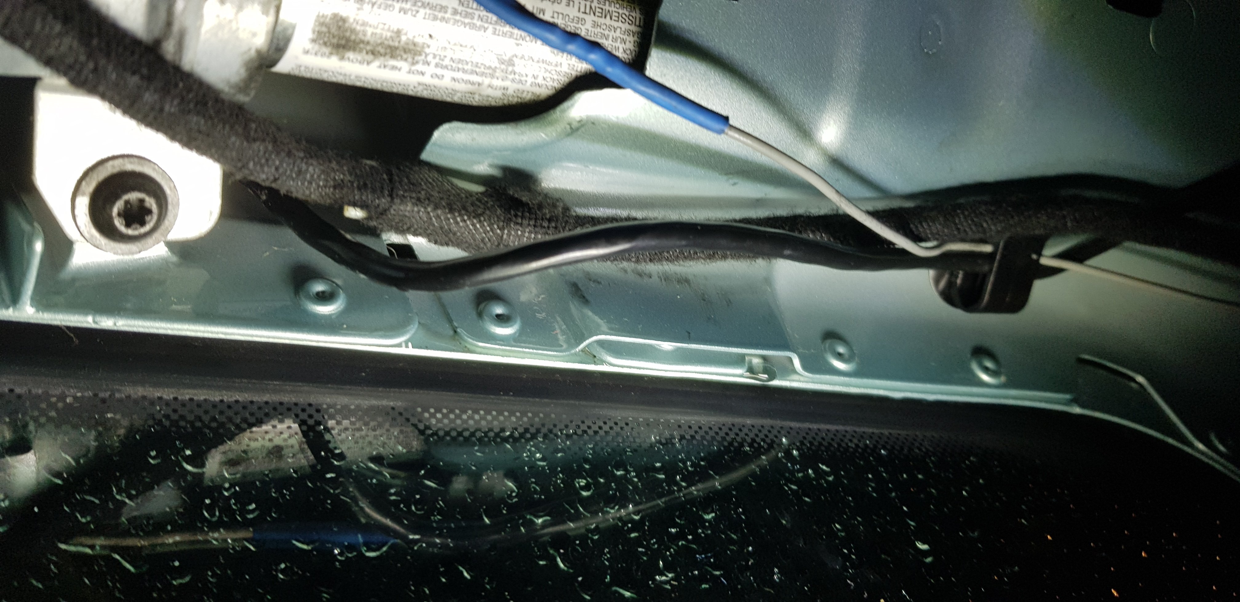

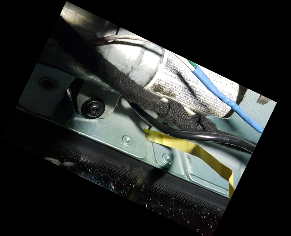

Ich habe an diesen Schalter das TFL geklemmt. Natürlich könnte man hier auch andere Verbraucher dranhängen (z.B. Bordsteckdose, wenn man sie auch manuell stromlos schalten möchte).

... und hier noch ein paar Fotos:
