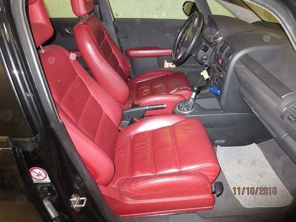

Der Sitz hat wie diese Sportsitze nicht nur eine Naht auf der setzfläche in der Mitte, sondern in der letzten hälfte nochmals eine Naht
Bist du dir sicher dass es Sportsitze waren? Normalsitze haben i.d.R. 2 Nähte auf der Sitzfläche, Sportsitze 3 - siehe hier: https://wiki.a2-freun.de/wiki/index.php/Sitzausstattung
Am besten kann man aber Sportsitze von Normalsitzen an den größeren Seitenteilen unterscheiden.
Laut dieser Preisliste waren die Sportsitze ab November 2002 immer mit el. Lordosenverstellung zu bestellen, davor musste man sie gesondert bestellen. D.h. bei einem BJ 2005 sind es entweder Normalsitze oder nachgerüstete Sportsitze.

Richtig MustPunish, es sind 3 nähte insgesamt. Habe ich falsch geschrieben!
Was mich dazu bewegt mich für einen A2 für 5k zu interessieren?
Pro: OSS, Schwarze Nappaleder Sportsitze, Akoyasilber Lackierung -> das Gesamtbild ist gut, die Farbkombis heben durch die Kontraste die Details an ;)
Ausserdem ist es ein 2005 Benziner späteren Baujahres, mit den neuen Kolbenabstreifringe (nach seriennummer 7000)
Die Laufleistung sehe ich auch skeptisch, lässt aber den Optischen eindruck sämtlicher Elemente und Sitze gut aussehen. Gut an den Sitzwangen, habe ich etwas ungewöhnliche hohe Abnutzung gesehen. Kurzstrecke eben. Sonst echt Schick! Und ich habe lange gesucht, nach einem 2005er mit schwarzen SPortsitzen.
@naga: ok dann wurde der sitz wohl nachgerüstet. Wusste nicht dass es den mal ohne Lordosenverstellung gab. Habe vergeblich gesucht.
Das bedeutet bei Leder wiederrum nicht unbedingt, dass es Sportsitze sind. Ledersitze habe immer 3 Nähte - sowohl die Normal- als auch die Sportsitze.
Hier ein Bild als Beleg:
1844f6e4-9bd3-4ab8-a51e-654d6a5a198a_aud
Von daher kann man dann nur anhand der Seitenwangen feststellen, ob es Sportsitze sind oder nicht.
Hier der direkte Vergleich zu Sportsitzen:
Wenn wir übrigens von diesem A2 hier sprechen, dann sind es Normalsitze.

Der einzige, auf mobile inserierte 2005er BBY in Akoya mit schwarzem Leder und OSS hat keine Sport-, sondern Normalsitze.
Wenns unbedingt echte Sportsitze mit Seitenhalt sein sollen, vielleicht nochmal wo anders umschauen :)
