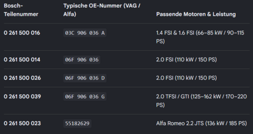

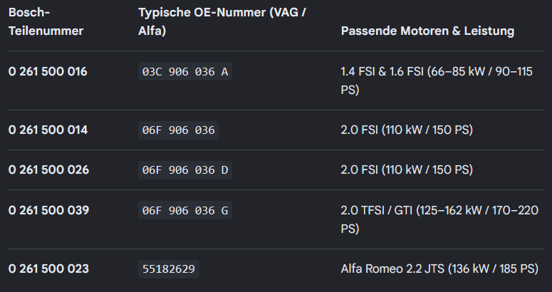

  2. Im Internet habe ich folgende Infos gefunden: Bosch HDEV 1.0 (Hochdruckeinspritzventil für Pkw) Bei dieser Komponente handelt es sich um die erste Generation von Bosch-Hochdruckeinspritzventilen für Benzin-Direkteinspritzer (BDE), die ab den frühen 2000er Jahren verbaut wurden. Funktionsprinzip: Magnetventil für Benzin-Direkteinspritzung mit interner Membran-Abdichtung. Besonderheit (Ansteuerung): Das HDEV 1.0 benötigt im Steuergerät eine Vormagnetisierung (Vorerregung der Endstufe), um das Ventil rechtzeitig zu öffnen. Kompatibilitätshinweis: Es ist elektrisch nicht kompatibel mit der Nachfolgegeneration HDEV 1.1 (welche mit "Ankerfreiweg" arbeitet und keine Vormagnetisierung benötigt). Bekannte Teilenummern (Beispiele): 0 261 500 005 (z. B. VW/Audi 1.6 FSI Motoren) 0 261 500 013 (z. B. Alfa Romeo 2.0 JTS Motoren) 0 261 500 008 (z. B. BMW 760i V12 Motoren) Unter der Bezeichnung Bosch HDEV 1.1 (Hochdruck-Einspritzventil der Generation 1.1) versteht man ein Benzin-Direkteinspritzventil, das primär in frühen FSI-, JTS- und T-FSI-Motoren (z. B. der VAG-Gruppe wie dem EA113 oder Alfa Romeo) in den Baujahren 2003 bis 2010 eingesetzt wurde. Technische Kernkompetenz & Besonderheit Der entscheidende Unterschied zur Vorgängergeneration (HDEV 1.0) liegt in der internen Mechanik: Die Generation 1.1 besitzt einen Ankerfreiweg. Kompatibilitätsproblem: Aufgrund dieses Ankerfreiwegs benötigt das Ventil keine Vormagnetisierung durch das Motorsteuergerät (MSG). Wird ein HDEV 1.1 Ventil fälschlicherweise an einem Steuergerät für HDEV 1.0 betrieben, öffnet das Ventil im Volllastbereich nicht vollständig. Dies führt zu Ruckeln, Leistungsverlust und schlechteren Abgaswerten. Technische Daten im Überblick Parameter Spezifikation Kraftstoffart Benzin (Direkteinspritzung) Systemdruck (nominal) Typischerweise 30 bis 110 bar (je nach Motorsteuerung/Plattform) Max. Auslegungdruck Ausgelegt für Systeme der frühen 150-bar-Generation Durchflussmenge Variiert je nach spezifischer Teilenummer, im Performance-Bereich (z.B. Audi S3 K04-Plattform) ausreichend für über 500 PS Motorleistung. Typische Teilenummern & Varianten Der Begriff „HDEV-1-1“ ist die firmeninterne Typenbezeichnung von Bosch. Je nach Bohrung, Durchflussrate (Flow Rate) und Fahrzeughersteller gibt es unterschiedliche Bosch-Artikelnummern und OE-Referenzen:
