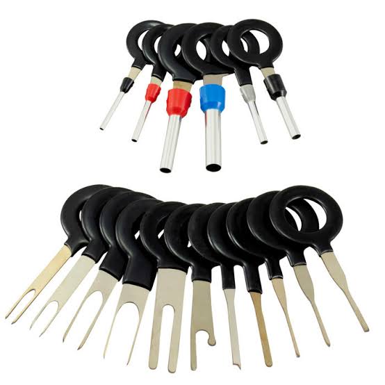

Welche Auspinsatz nutzt du, BGS?, das sieht professionel aus, ich stoß mit meinem China Schlüsselring regelmäßig an meine Grenzen ....  ich will mir auch mal was vernünftiges besorgen.
18tlg. Entriegelungswerkzeug Set KFZ Stecker Auspinwerkzeug ISO Pin Lösewerkzeug
vor 3 Stunden schrieb A2 HL jense:
ja, mit den von BGS habe ich gute Erfahrungen gemacht, aber ich musste schon 2 Entriegler erneuern. Halten nicht ewig.
Die Chinadinger am Schlüsselring sind eine Katastrophe.
