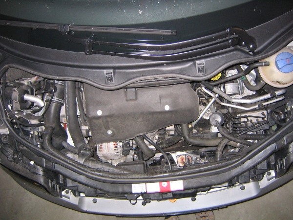

- möglichst Standheizung vorbereitet aber kein Ablehnungsgrund => http://www.k-10.org/motor.JPG links in der Ecke...
