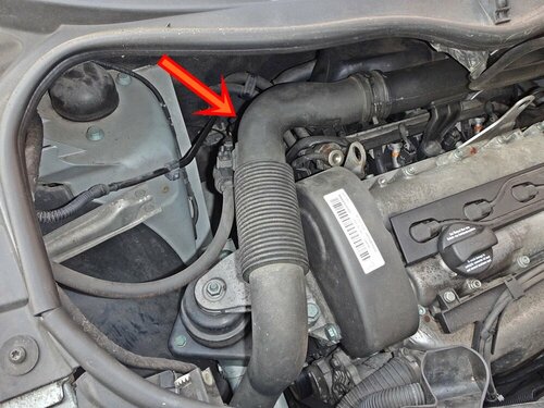

Hallo zusammen!
Seit dem Kauf meines A2 (1,4 Benziner AUA) vor 7 Jahren ist ein zweipoliger Stecker im Motorraum lose. Habe den Fehler erst vor kurzem entdeckt. Der Stecker gehört zu einem Schlauchverbinder (s. Fotos). Weiß jemand, was das ist? Evtl. Heizung?
Kurze Nebenfrage: Wo sitzt das AGR-Ventil? Das soll laut Fehlerdiagnose defekt sein.
Vielen Dank schon mal,
Andreas
Posted
Heizung für die Kurbelgehäuseentlüftung. Die friert im Winter gern mal zu, aber es kann durchaus sein, dass der AUA dafür noch keinen passenden Stecker hat und der erst später kam.
Posted
Wenn da ein Anschluss für einen Stecker vorhanden ist, sollte auch ein Stecker vorhanden sein. Der versteckt sich sicher nur. ;)
Das AGR hängt an der gleichen Sicherung wie die KGE. Überprüfe mal die Sicherung 31, ob die noch ok ist.
Vielleicht ist ja der Heizwiderstand defekt und deshalb wurde der Stecker abgezogen.

Vielen Dank für eure Antworten!
vor 2 Stunden schrieb janihani:
Ja, der Stecker ist vorhanden.
Und JA! Sicherung 31 ist durch!  Ich kann es noch gar nicht fassen. Vielen, vielen Dank für diesen Hinweis! Habe auf die schnelle keine passende Sicherung gefunden. Aber ich melde mich morgen wieder! (Wollte schon längst im Bett liegen, konnte aber nach diesem Tipp nicht widerstehen und bin noch mal mit Taschenlampe und Multimeter raus ;-) )
Morgen wie gesagt mehr,
besten Dank,
Andreas
