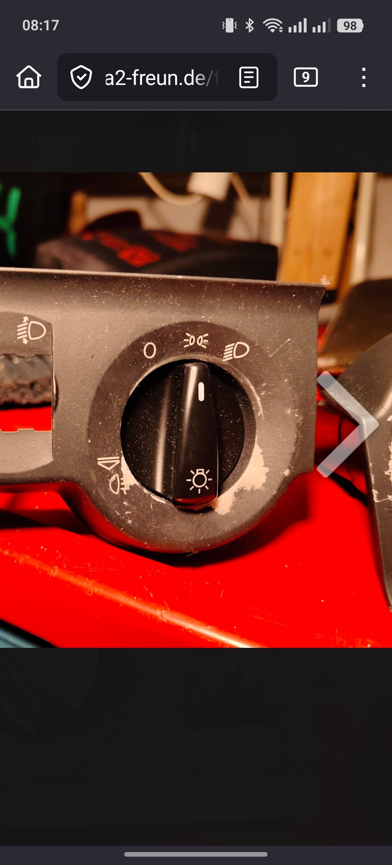

Der Lichtschalter passt nicht ohne Bastelei, weil der A2 Schalter die Blende integriert hat. Zum testen reicht es aber, elektrisch passt es.

Du kannst den Golf 4 Schalter hinten in die A2 Blende einbauen, wenn du den Ring abnimmst. Plug and play. Steht ein bisschen weiter hinten drin, aber das fällt kaum auf, wenn man es nicht weiß.
