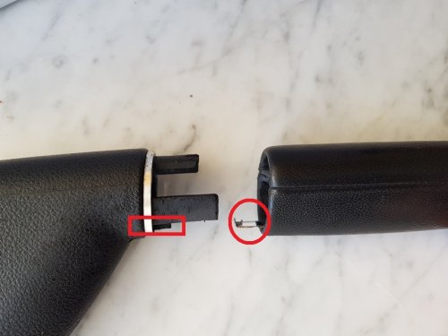

  15. Meine Version war wohl die jüngere (BJ 2003). Ich habe die Abdeckung mit dem Dremel überarbeitet, jetzt funktioniert es hoffentlich. Die Haltenase ist hat sehr schmal, hoffe die reißt nicht aus.

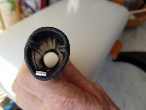

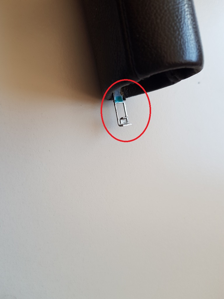

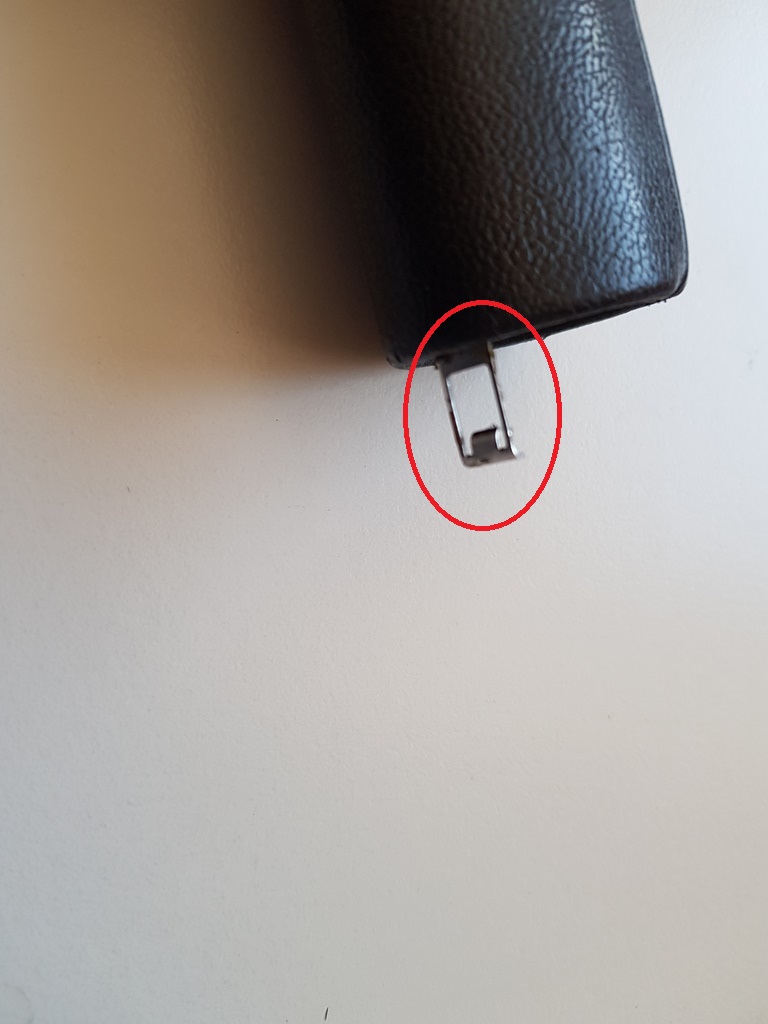

  16. Wer weiß ob es bei dem Griff der Handbremse und der Abdeckung des Handbremshebelwerkes unterschiedliche Versionen gab. Bei mir war die Raste an der Abdeckung des Handbremshebelwerks ausgerissen, so das bei ziehen der Handbremse der Griff vom Hebel rutscht. Jetzt habe ich im Forum eine Abdeckung erworben, muss aber feststellen das sich der Griff nicht vollständig auf den Handbremshebel schieben lässt. Die Plastiknase an der Abdeckung lässt die Metallspange vom Griff nicht eindringen und einrasten. Habe hier ein paar Fotos. Wer weiß die Lösung?
