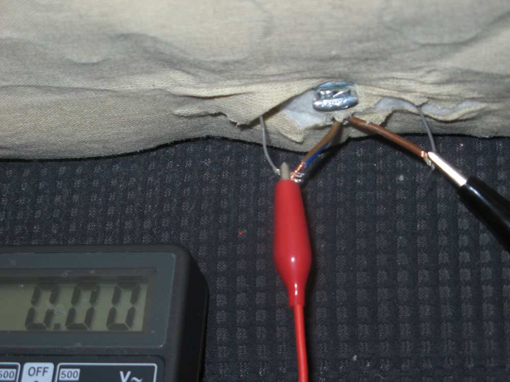

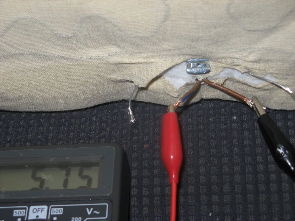

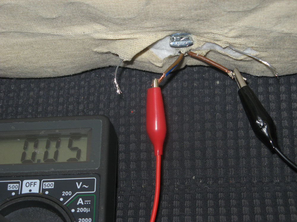

Also, Sitzheizung funktioniert nicht. Habe mal von der Sitzlehne den Bezug abgenommen und direkt an der Heizmatte gemessen...
Foto 1 Verbindung zum Heizelement aufgetrennt und es sind auf Heizustufe 5 -> 5,75 Volt zu messen.
Foto 2 Verbindung zum Heizelement aufgetrennt und es sind auf Heizustufe 0 -> 0,05 Volt zu messen.
Foto 3 Verbindung zum Heizelement wieder hergestellt und es ist auf egeal welcher Heizustufe gar nix mehr zu messen.

Die Erfahrung zeigt, daß es meistens nicht die Lehne, sondern die Sitzfläche ist.
Mess mal nicht die Spannung, sondern den Widerstand. Die beiden Heizelemente sind in Reihe geschaltet.
Falls Du an beiden Elementen einen plausiblen Widerstand messen kannst, dann bleibt nur noch der Sensor.

Ist denn der Wert von 5,75 V was an der Lehne ankommt nicht viel zu wenig oder reicht das aus? Und warum kann ich auf wie auf dem dritten Foto keinen Strom mehr messen?
Stimmt, messe ich unterm Sitz an zwei Kabeln kann ich ne Regelbare Spannung bis 0-12 Volt je nach Schalterstellung messen... Wenn ich Montag von der Sitzfläche auch noch den Stoff abziehe und das Heizelement auch dort Durchgang hat dann kann ich also von nem defekten Sensor ausgehen? Kann es sein das der Sensor nur im Element der Sitzfläche ist? Das Element in der Lehne hat nämlich keinen? Wenn der Sensor defekt ist, kann der ersetzt werden?
