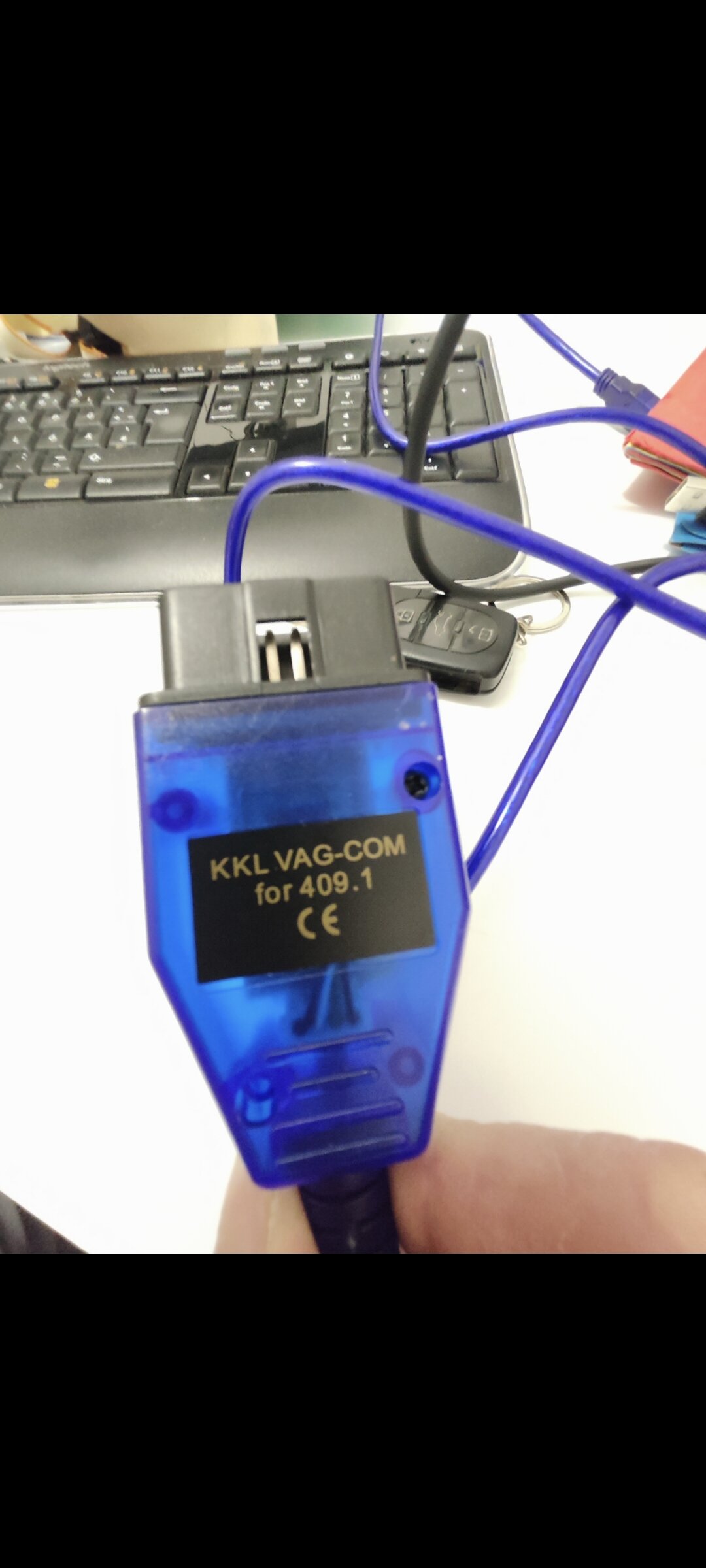

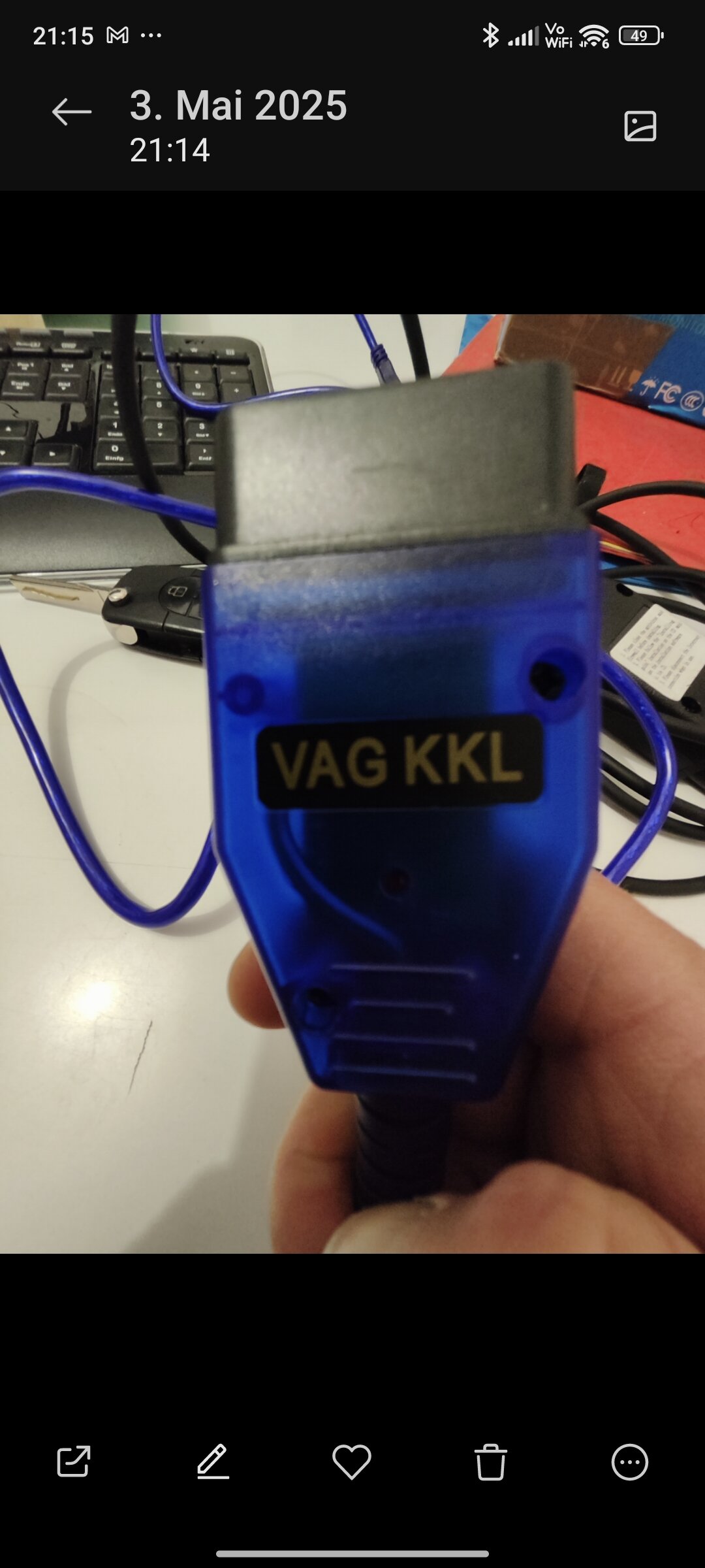

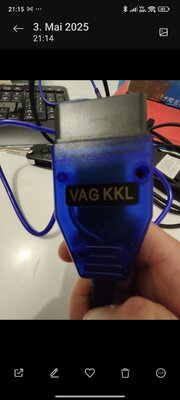

Ich habe heute ein Kabel von Ali bekommen, dass wie das von Mankmill oben aussieht und konnte mit eeprom programmer unter win10 den Tacho Pin auslesen. Danke für alle Tipps.
Kann es sein, dass das KI eine Zeitlang gesperrt ist, wenn man einmal den den Dump ausgelesen hat. Ich konnte das Auslesen nicht wiederholen, da kam immer ECU nicht gefunden, sowohl beim any als auch beim bby. Auch mit Zündung an aus, Rechner neu gestartet, etc.
