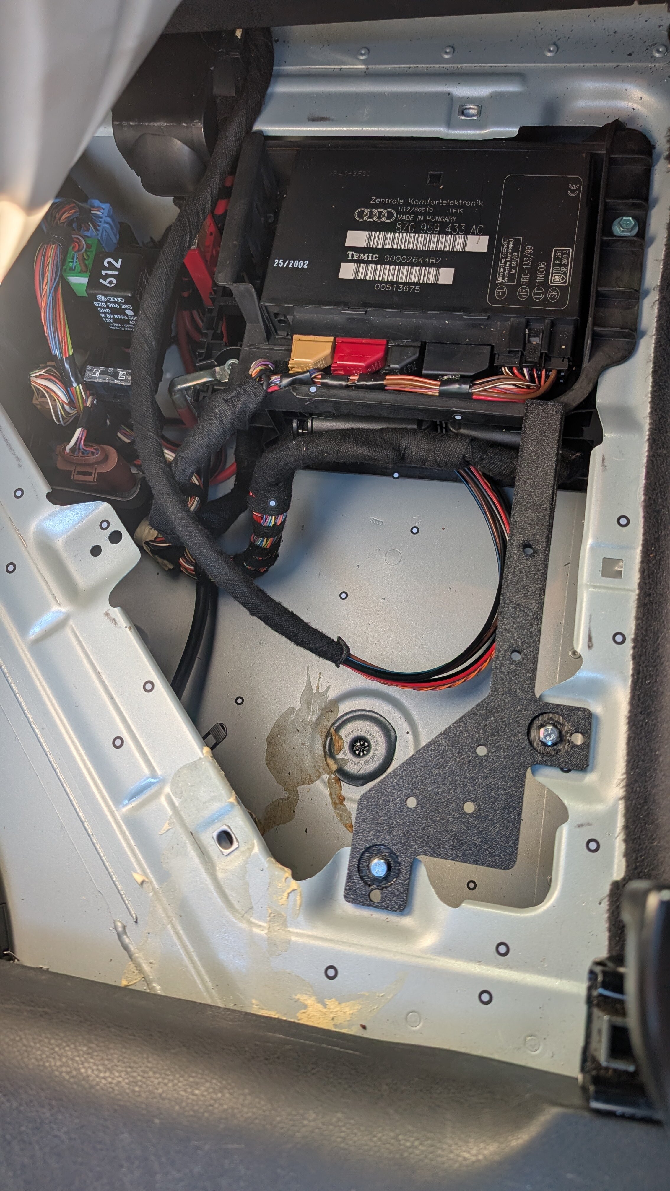

Da nun alles soweit zuverlässig läuft, geht es an den Einbau ins Auto. Die Box kommt ins Geheimfach Fahrerseite. Da ist eine Befestigungsmöglichkeit wie für das Telefonsteuergerät auf der Beifahrerseite. Eine entsprechende Box wird gedruckt wo alles drin Platz hat. Damit auch der Ton ordentlich funktioniert, kommt noch ein Hifiberry DAC+ Hat drauf. Was nur zum Problem wird, da das CAN Hat dort nicht aufgesteckt werden kann. Glücklicherweise gibt es keine Überschneidungen bei den GPIO Pins und somit können beide parallel betrieben werden.
IMG-20250522-WA0008.thumb.jpg.b8dafb7f09cbf7cd8eb4bb7c353dbc0c.jpgIMG-20250522-WA0007.thumb.jpg.d13410070c6c6facdfd09f4080f87147.jpgMobileUpload2025-05-2221-20-55.thumb.jpg.c7634d8e4ed795e1d6dea7a77d91e6b7.jpg
