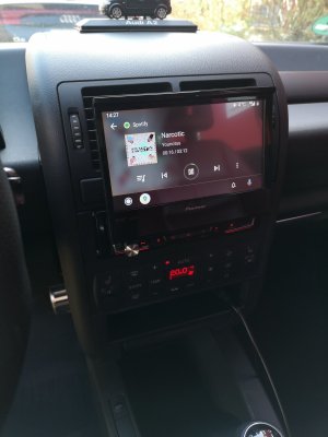

Meinst du das Radio? Ich habe meins bei ARS24 bestellt, weil ich mich dort hinsichtlich benötigter Adapter beraten haben lasse. Dann kaufe ich auch dort, wenn ich einen Service in Anspruch nehme - auch wenn es teurer ist. Die Firma kann ich ebenfalls sehr empfehlen. Die geben schnell und kompetent Auskunft; haben sogar einen YouTube Kanal, in dem sie einige Produkte und deren Einbau vorstellen. Ansonsten hier der Idealo-Link: https://www.idealo.de/preisvergleich/OffersOfProduct/6696060_-avh-z7200dab-pioneer.html

Soll es unbedingt ein 2-DIN-Gerät sein oder kommst du auch mit einem 1-DIN-Gerät klar? Falls ja, kann ich dir mein 1-DIN-Gerät empfehlen. Da ist der Einbau wesentlich einfacher. Siehe hier: Wenn nicht ist der Umbau von 1-DIN auf 2-DIN hier z.T. beschrieben:
