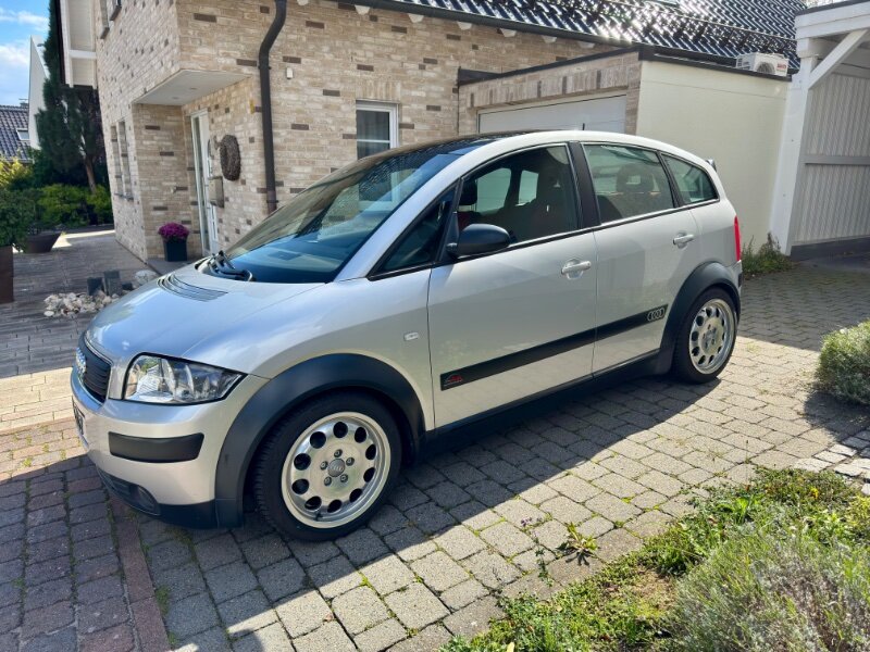

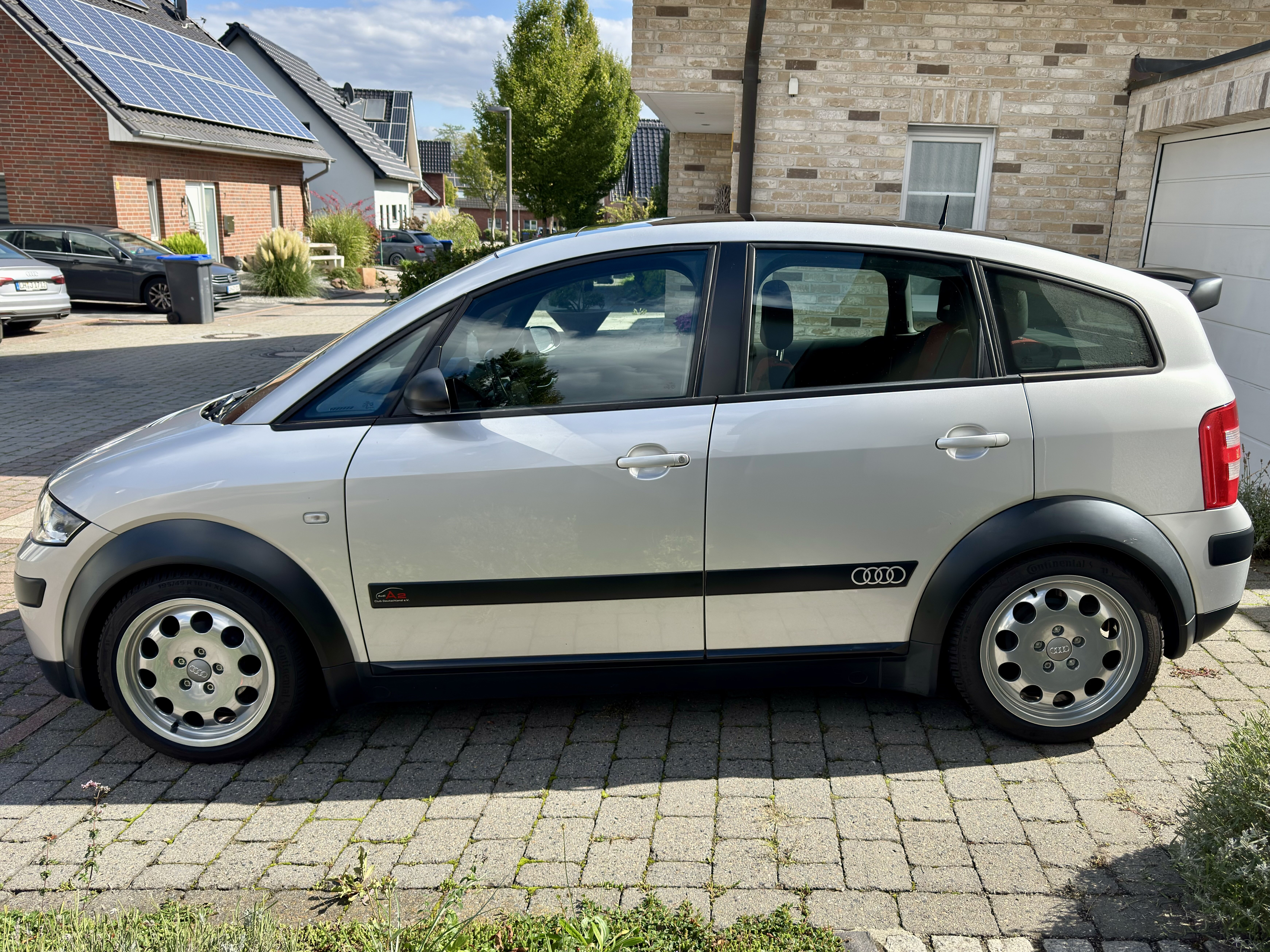

7x16 ET15 mit 195/45 R16 an der HA
Smartrek antwortete auf Smartrek's Thema in Fahrwerk, Reifen und Felgen
So, hier jetzt nochmal mit etwas Beladung: Zwei Kisten Bier und eine Person auf der Seite im Kofferraum und ja: So viel Luft ist da bei Beladung tatsächlich nicht mehr. Überlegung wäre jetzt auf 25mm pro Seite hinten zu gehen, also auf eine effektive ET von 20 - das sollte noch machbar sein. ET15 ist mir glaube ich zu heiß -

Hallo zusammen, nachdem mein A2 die Projektzwo-Felgen ja nicht haben wollte, ich aber schon total auf neue Felgen "gepolt" war, musste ich mir jetzt was anderes überlegen - Details folgen Aktuell fahre ich 7x16 ET35 mit 5mm Distanzscheiben pro Seite an der VA und 10mm pro Seite an der HA - effektive ET ist also 30 an der VA und 25 an der HA. Nach einem Besuch bei meinem Prüfer auf der Hebebühne sollten 5mm mehr vorne und 10mm hinten (jeweils pro Seite) recht problemlos möglich sein. Die neuen Felgen haben die Maße 7x16 ET45 und es läuft darauf hinaus, dass ich Adapter-Platten brauche. Nach einigen Erfahrungsberichten mit den 15mm Platten von SCC mit Stehbolzen werden es wohl die 20mm von H&R werden (zumindest an VA), womit ich dort auf eine ET von 25 komme - das sollte hinhauen, denn dann lande ich bei den 5mm mehr pro Seite. Hinten hätte ich aktuell 30mm Adapter eingeplant, womit ich dann wiederum bei den 10mm mehr pro Seite wäre, aber eine effektive ET von 15 an der HA kommt mir irgendwie wenig vor. Natürlich könnte ich hier jetzt 25mm pro Seite nehmen, aber auf der anderen Seite ist es auch ein bisschen das Ziel, dass die Räder an der VA und an der HA ca. gleich tief im Radkasten stehen und so wie ich das sehe, bräuchte es dafür die 30mm. Reifen sollen, wie auch aktuell schon, 195/45 R16 sein und als Zusatzinfo: Es geht um den 1.4er Benziner mit Trommelbremsen an der HA - hatte mal gelesen, dass die Hinterachse mit Scheibenbremsen etwas breiter steht. Hat jemand zufällig Erfahrungen mit dieser oder einer ähnlichen Kombination und weiß, ob das Probleme machen könnte? Vielleicht zerdenke ich das zu viel - auf der Bühne sah alles gut aus und der Prüfer fand das auch - aber nach dem Schleifen bei den Projektzwo-Felgen bin ich jetzt vielleicht etwas übervorsichtig geworden
