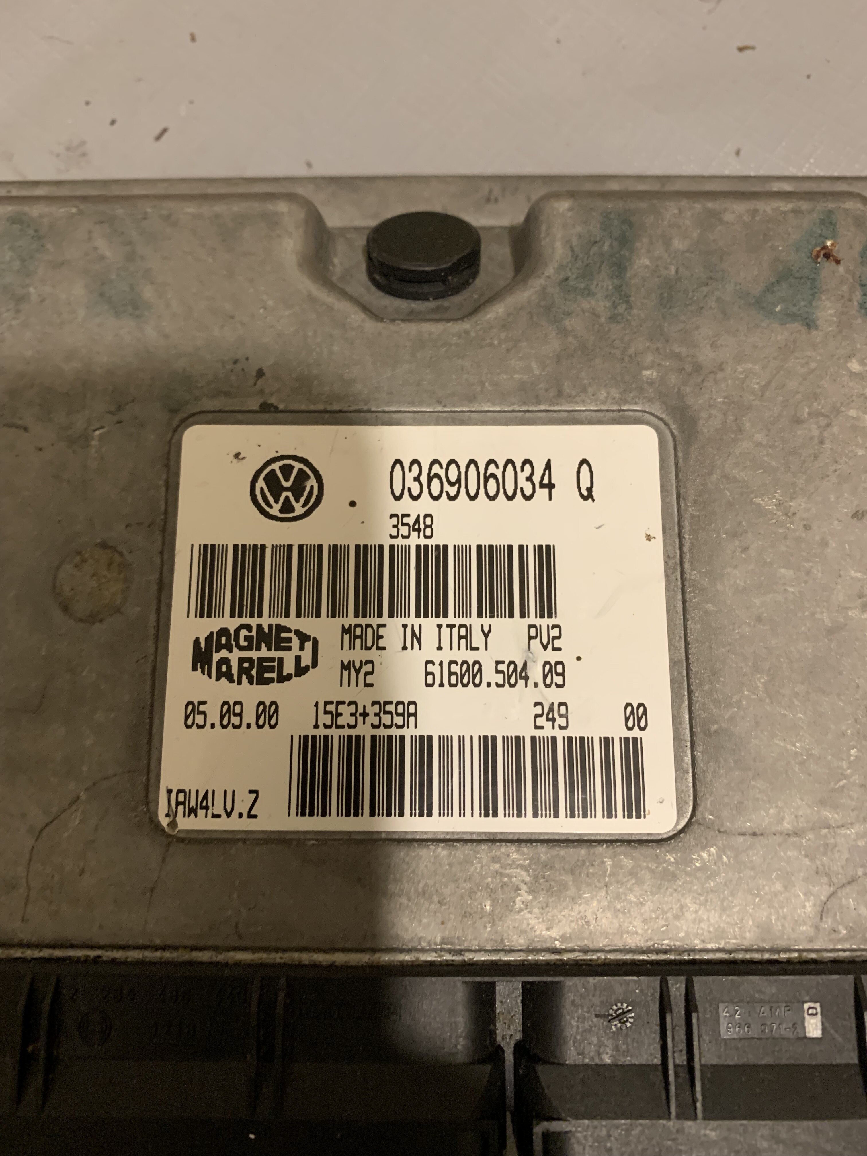

Hallo liebe Community, habe leider ein Problem mit meinem kleinen Familienflitzer.😔 Mein Motor-Steuergerät hatte die Lambdasonden nicht mehr erkannt ( Laut Aussage von meinem Kfz Mecha ) und würde in Zukunft kein TÜV etc. mehr bekommen wohl. Daraufhin habe mir exakt das gleiche Steuergerät gekauft von einem nominierten Fahrzeugverwerter ( gebraucht ) und eingebaut. Auto startete und ging wieder aus… Also habe ich ein wenig recherchiert und sollte die Wegfahrsperre sein. Ok, dann einen Bekannten daraufhin es gesagt und er hat mein Steuergerät dann zu jemanden gebracht der Immo off und co. wohl macht. Soweit alles gut.. Dann mit voller Freude nach paar Tagen das Steuergerät erhalten und direkt eingebaut. Zündschlüssel umgedreht und sprang kurz an und aus. Wie zuvor auch.. Paar mal wiederholt, doch das gleiche. Tacho zeigt auch den Schlüssel an! Was kann ich jetzt tun? Muss vielleicht auch beim Tacho etwas programmiert werden oder der Zündschlüssel? Da ist ja auch ein Transponder dran. Bin echt verzweifelt und benötige ein wenig Hilfe. Vielen lieben Dank für eure Mühen im voraus. VG Ayhan
