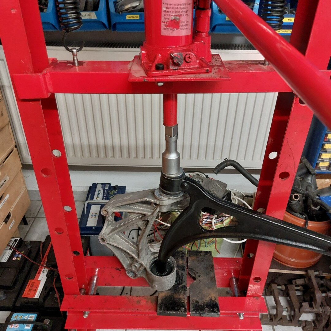

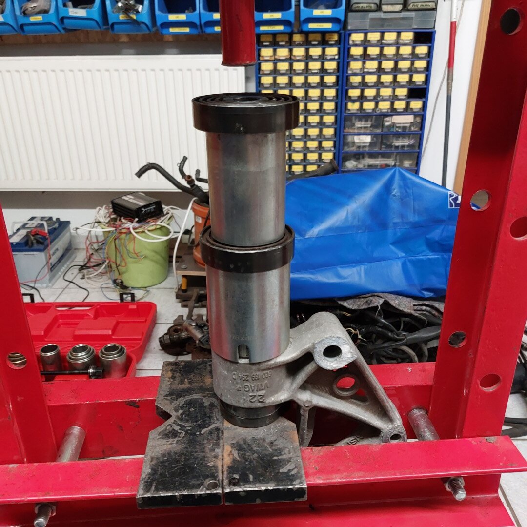

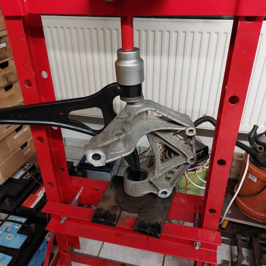

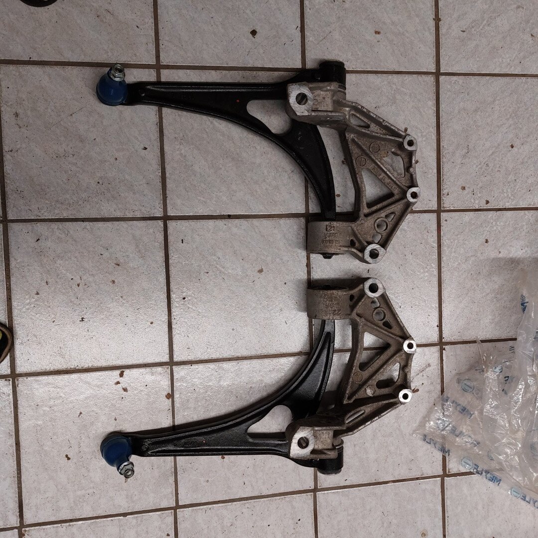

Hut ab vor denen, die die Querlenker im eingebauten Zustand wechseln und sich abmühen. Ich baue mittlerweile lieber die Konsolen aus und so kann ich dann auch recht leicht die neuen Gummimetalllager einpressen. Mit dem neuen Lager wird das alte Gummimetalllager (GML) ausgepresst. Das neue GML auf eine passende Druckplatte (ich glaube 61mm) legen, und darauf achten, wie der Sechskant ausgerichtet ist. dann die Konsole darauf platzieren, eine passende Druckhülse auf die Konsole stellen, in der das alte GML aufgenommen werden kann und das Guckloch so ausrichten, dass man beim Auspressen den Vorgang überwachen kann und für den Höhenausgleich eine weitere Druckhülse aufsetzen, da die Abstufungen meiner Presse (leider) zu grob sind. Der alte Querlenker wird mit einem Reifenmontierhebel ausgebaut und dann in der Presse eingepresst. Der Querlenker lässt sich dann auch recht leicht einpressen. Zunächst den Querlenker ein Stück einpressen und weil der Gummi im GML dazu neigt, sich nach unten "auszupressen", nutze ich im 2. Arbeitsgang dann ein altes Radlager, um das zu verhindern. So sind GML und Querlenker recht leicht erneuert.
