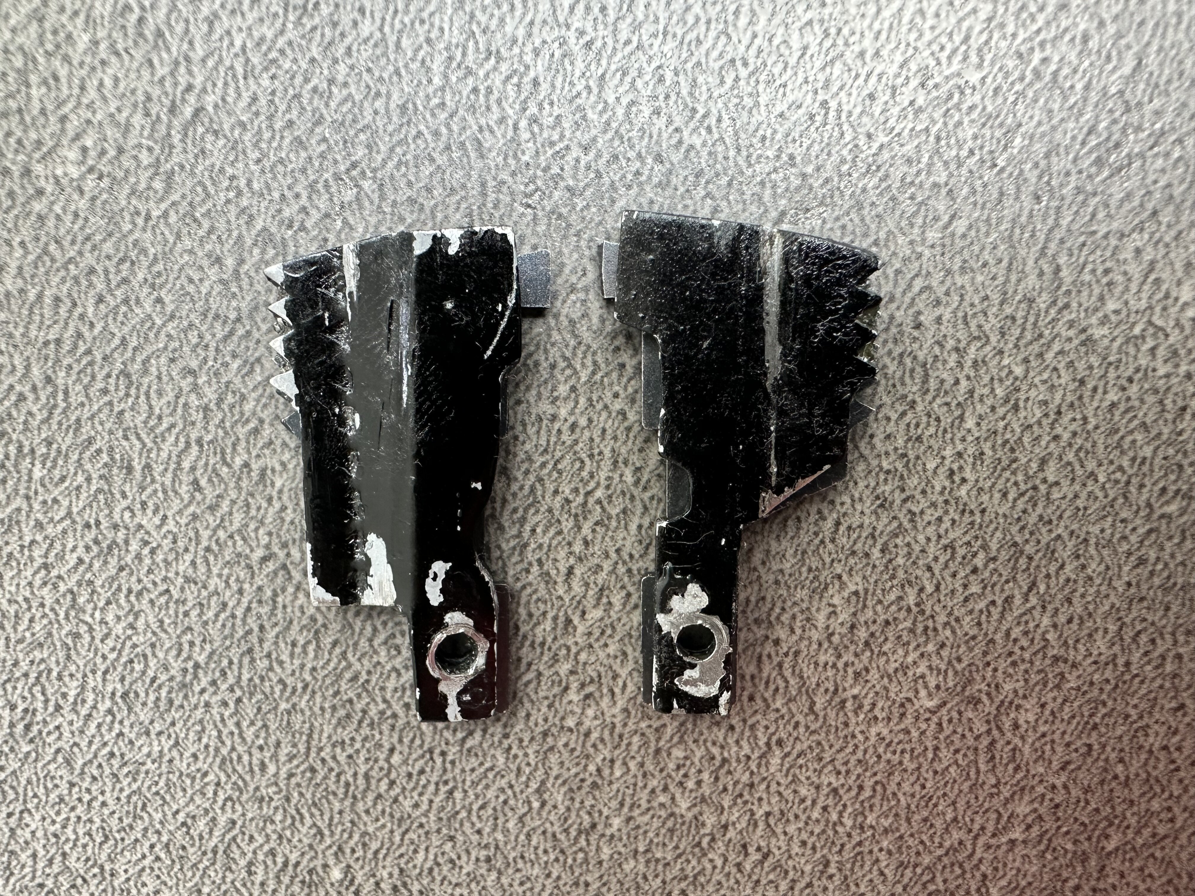

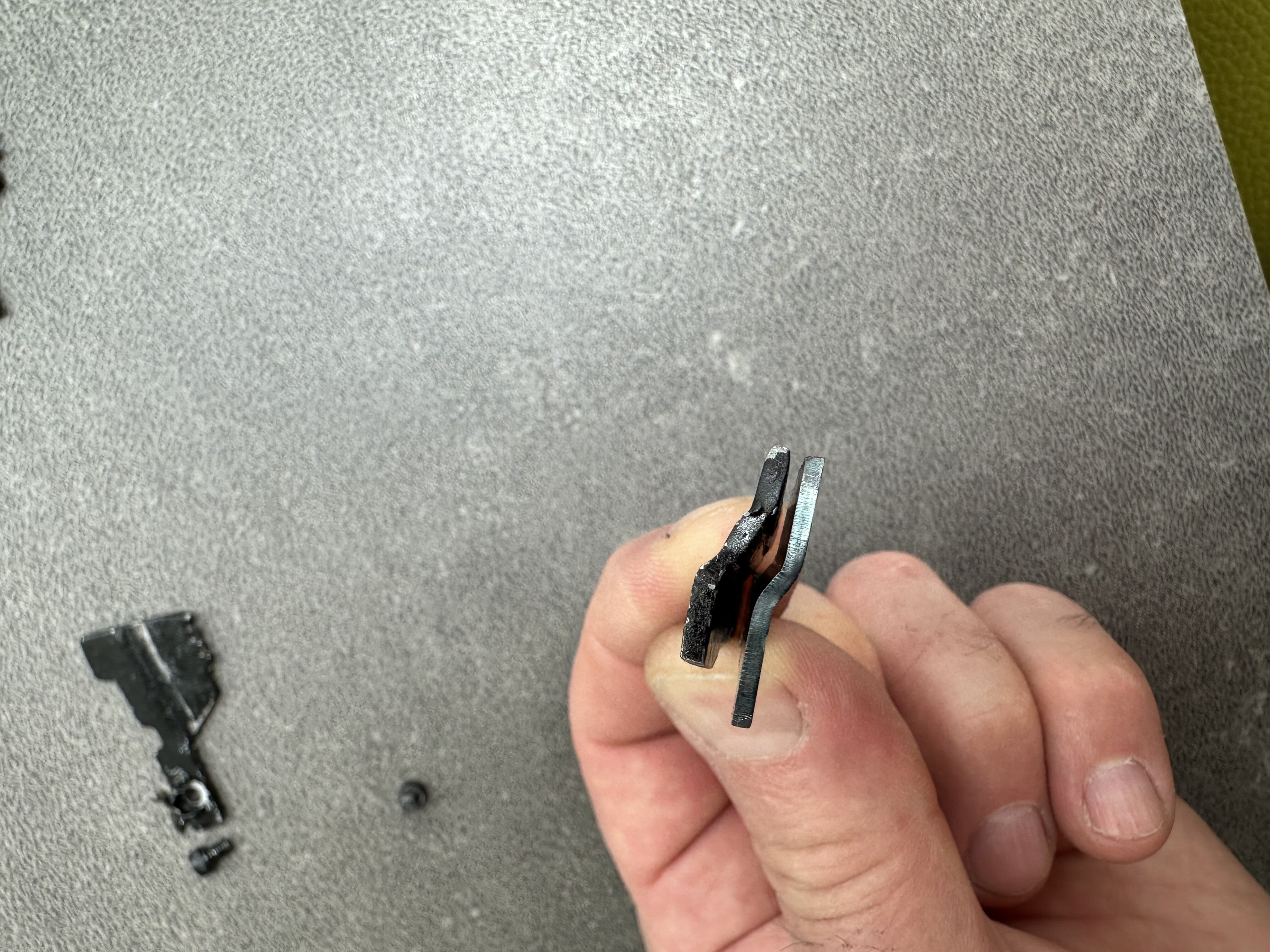

… was bedeutet das nun? Der Besitzer wird nun in der Werkstatt die ausgebauten Teile vorlegen und den „verunglückten“ Reparaturversuch reklamieren und wir dürfen alle gespannt sein, ob die Werkstatt zu ihrem Murks steht oder alles abwiegelt…

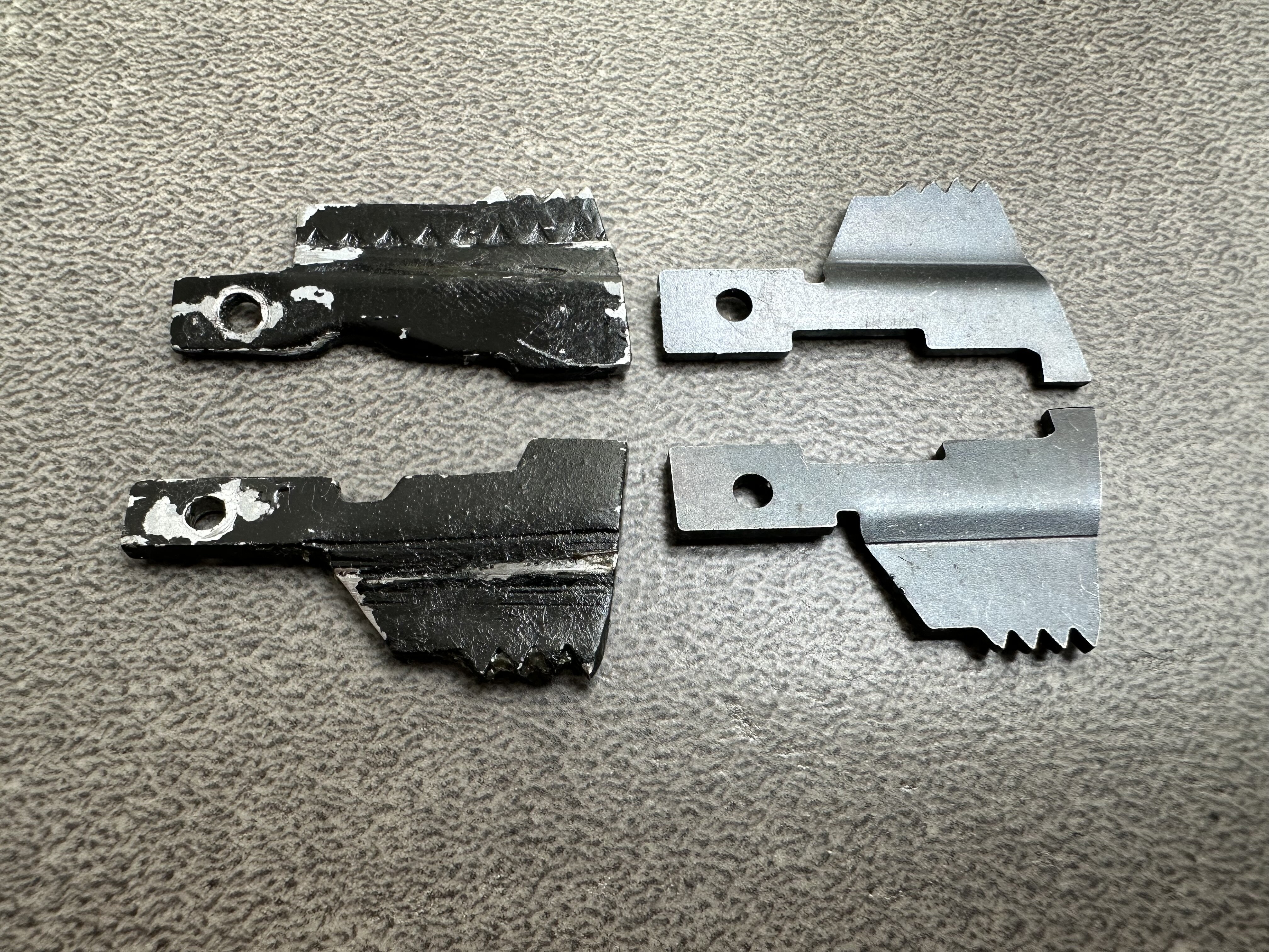

Bei der weiteren Analyse kam dann raus, die Bleche sind 2mm dick, anstelle 1,5mm und weil die Kröpfung auch nicht passte schleiften die stark am Aluprofil des OSS Rahmens, Darum liefen die Schlitten auch so schwer. Weil die Form eher freifliegend war ( sieht aus wie wenn ein Kleinkind mal feilen und sägen durfte) als irgend einer Zeichnung folgte lagen die Bleche auch nicht richtig an, sondern hatten vermutlich auch ziemlich Spiel zum Spiralzug. Entsprechend wurde durch das Benutzen des OSS nach dieser Reparatur der verbliebene Kunststoff am Spiralzug solange durch Spiel „weiter bearbeitet“ bis auch der letzte Rest vom Plastik abgebrochen war und der Spiralzug auch mit Reparaturblech durchrutschte… der finale Exitus also! Wäre zum damaligen Zeitpunkt der Reparatur das richtige Reparaturblech (korrekt) eingebaut worden, wäre der Sprialzug und die Verbindung zum Mitnehmerschlitten heute sicher noch intakt und das OSS hätte lediglich eine Modifikation der Motoraufnahme gegen Durchrutschen benötigt. Durch den Dilletantismus der Werkstatt ist der Folgeschaden der Werkstatt jetzt aber um ein Vielfaches höher.... Ich bin nach wie vor fassungslos, wie eine Werkstatt so einen Murks einbauen kann und dafür auch noch (viel) Geld verlangt…. Das grenzt für mich schon an Betrug dem Kunden gegenüber…

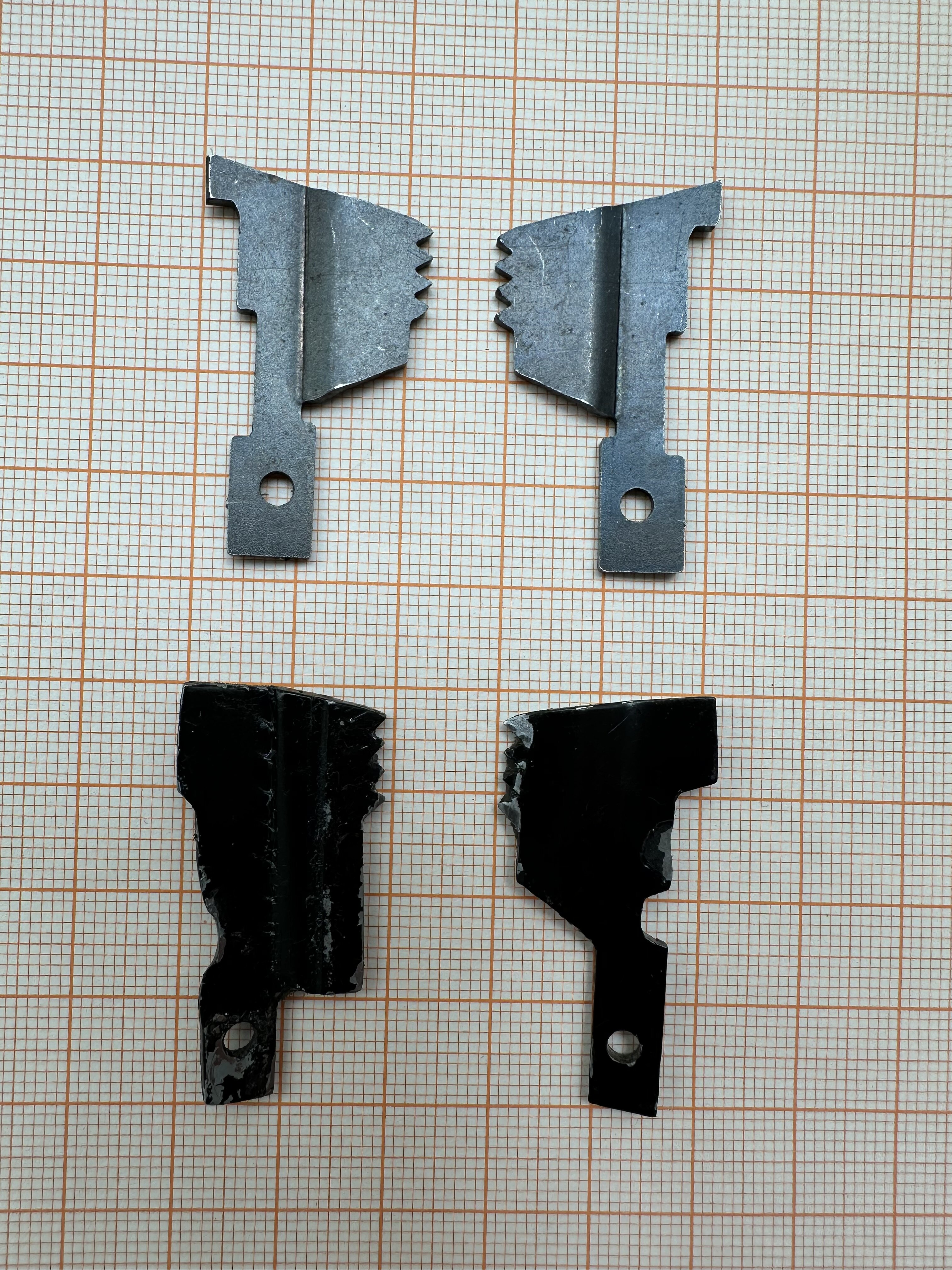

Hier mal im Vergleich zu gelaserten Reparaturblechen, wie ich sie verbaue… Man sieht auf dem Millimeterpapier, an den selbst gedengelten Blechen passt wirklich gar kein Mass….

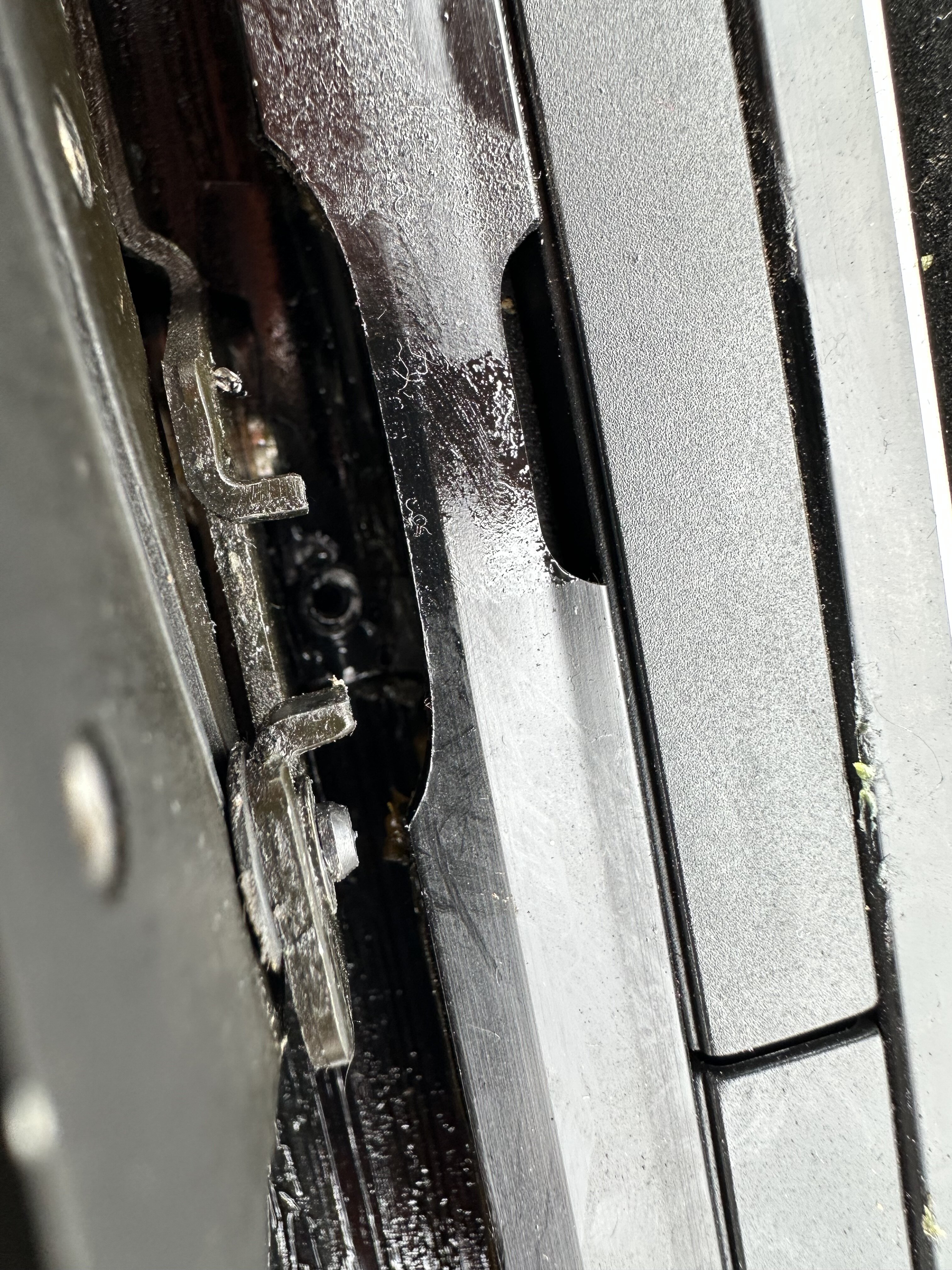

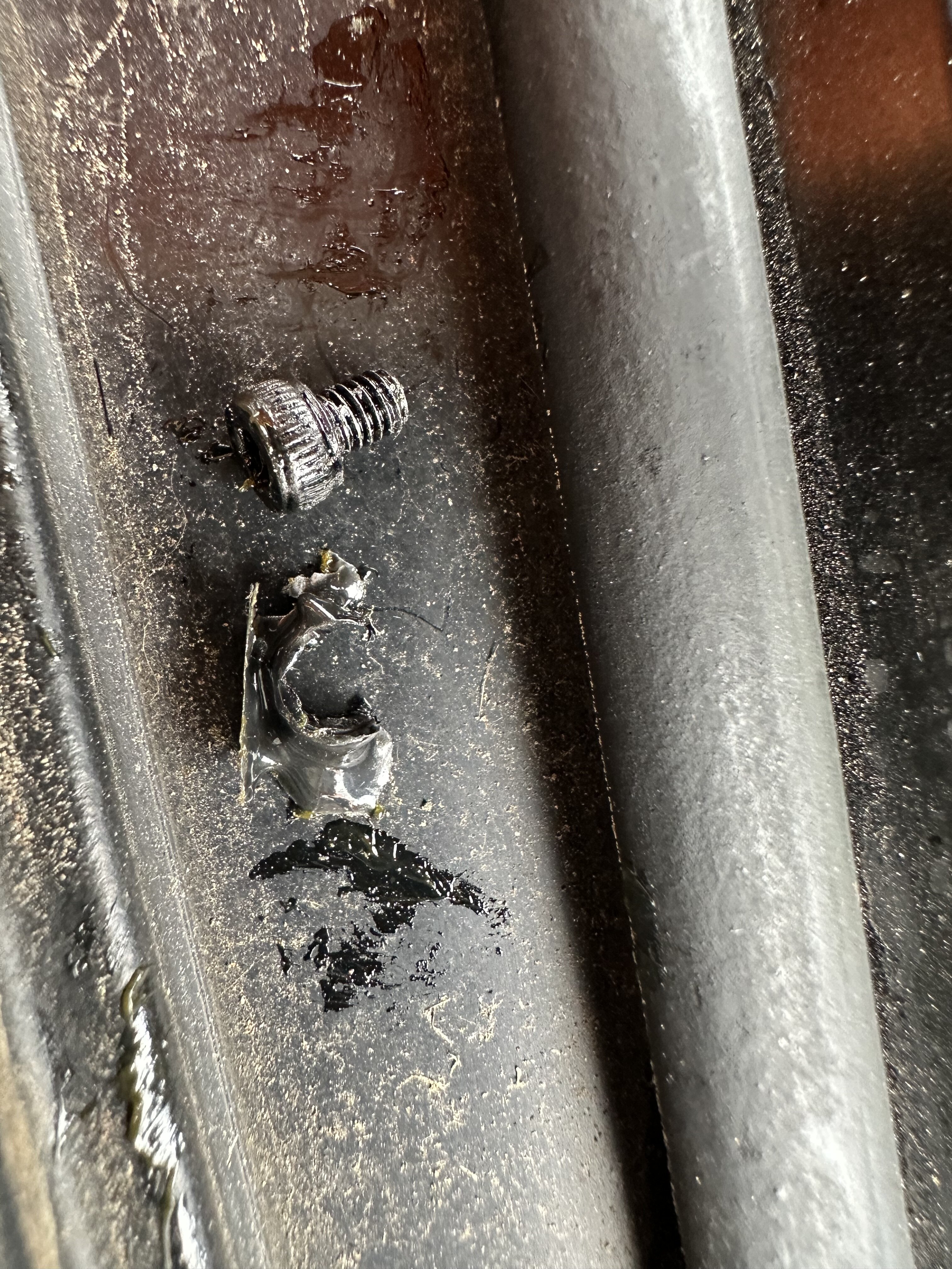

.... so heute war ein Forumsmitglied bei mir zur OSS Reparatur, übiches Prozedere, Dach ging nicht mehr auf, Motor rutschte wohl auch durch, also eigentlich Routine mit Seilzug Reparatursatz und Motorverstärkung das Dach wieder zum Leben zu erwecken. Allerdings war es diesmal anders. Nachdem ich die Motoraufnahme modifiziert hatte und das Dach soweit wie möglich öffnen wollte um die vordere Glashälfte leichter ausbauen zu können ging nur die Fahrerseite etwas auf, die Beifahrerseite blieb zu und der Motor stoppte. Irgendwas klemmte da extrem, wenn sogar der Motor blockiert... Gut also Motor wieder ausbauen und Dach manuell aufmachen, das geht mit Schieben und ziehen an den Mitnehmerhaken ja ganz gut und ich konnte dann die vordere Glashälfte ausbauen und die beiden Mitnehmerschlitten manuell bewegen. Fahrerseite bewegte sich sehr schwer, aber Seilzug war noch dran. An der Beifahrerseite lief der Schlitten ebenfalls schwer, der Seilzug war gerissen, aber wenn man den Schlitten bewegte konnte man den Seilzug nicht fassen / mitnehmen, da war einfach kein Anschlag zu spüren, wo der Rest vom Kunststoff am Mitnehmer anlief. Hab mir das dann genauer angeschaut und festgestellt, dass beidseitig bereits ein Reparaturblech eingebaut war. Wenn der gerissene Seilzug auf der Beifahrerseite aber auch mit Reparaturblech nicht mehr hält / greift, dann bedeutet das, dass am Spiralzug kein Plastik mehr vorhanden ist, wo das Reparaturblech einhaken kann... das wäre quasi der Supergau fürs OSS. Das könnte ich also auch nur reparieren, wenn ich das Dach ausbaue, zerlege und entweder einen gebrauchten noch intakten Führungsschlitten aus einem anderen OSS einbaue oder den defekten wieder instandsetze (sprich den Seilzug wieder am Schlitten fixiere, ich habe da eine Lösung...). Egal beide Lösungsansätze waren heute zeitlich nicht machbar. Weil ich aber neugierig bin und irgendwie die Reparaturbleche komisch von oben aussahen, habe ich sie natürlich ausgebaut und das was ich dann gesehen habe hat mich echt sprachlos gemacht. ..... habe dann erstmal mit dem Besitzer telefoniert, und ihn dazu befragt und er sagte dann, der A2 war in einer Werkstatt (der dortige Mechaniker reklamiert er wäre wohl mal bei Audi gewesen und kenne sich aus) zur Reparatur des OSS. Die Rechnung dazu war wohl auch recht happig, das Dach lief dann aber gerade mal 4 Wochen, dann blieb es defekt stehen und seitdem wartete der A2-Forumskollege geduldig auf einen Termin bei mir.... Hier mal die Bilder der beiden Reparaturbleche dieser Werkstatt. Ohne Kommentar !!! Es war dann fast schon klar, dass die Schrauben auch keine selbstschneidenden Schrauben waren, sondern normale M3, die dann mit Karroseriekleber eingeklebt waren, vermutlich weil sie nicht richtig gehalten haben....

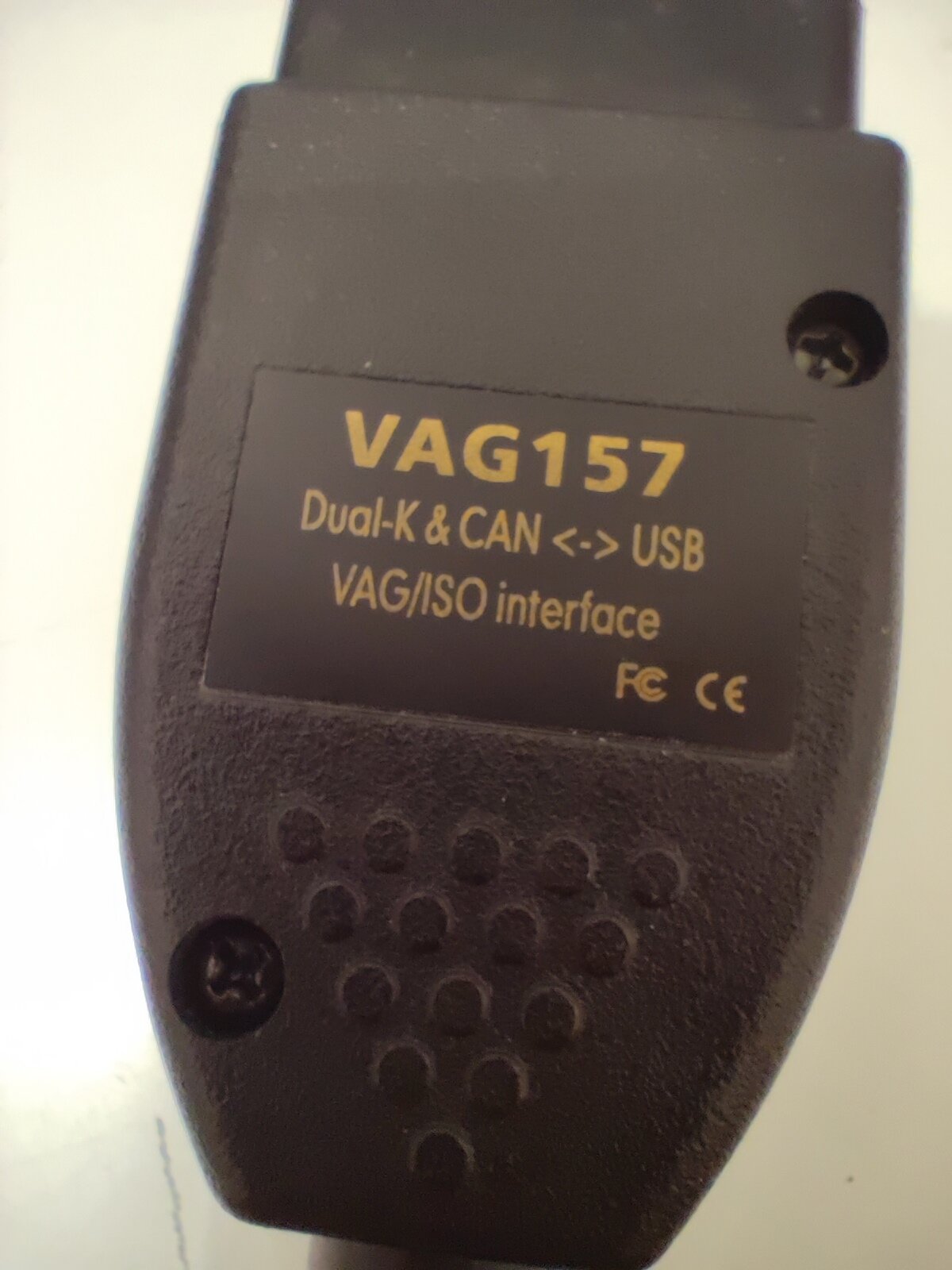

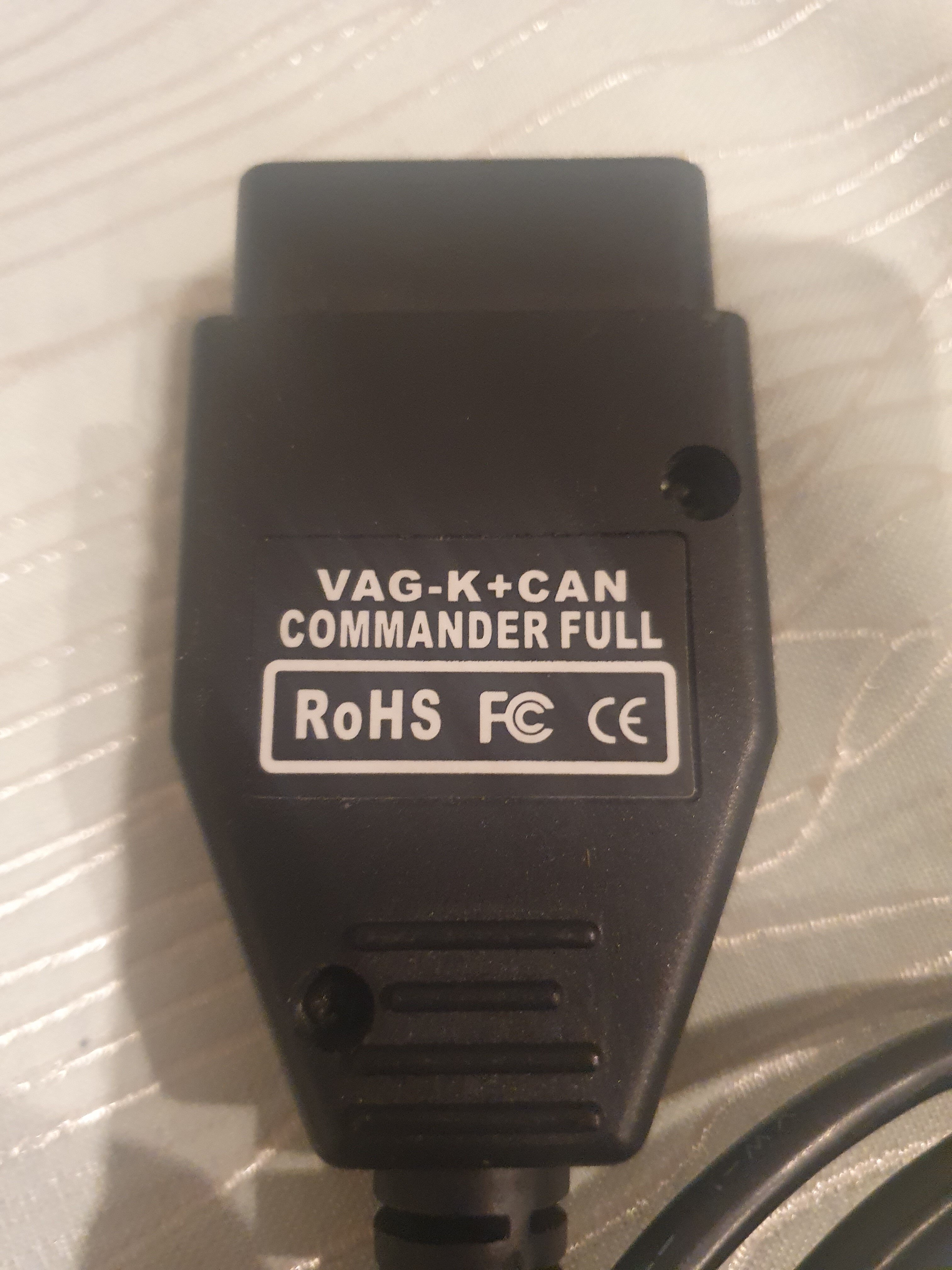

Ne, das klappt auch unter 11. Du musst den passenden Com-Port im Gerätemanager zuweisen. Außerdem musst du die nötige Bautrate in der Regestrie eintragen und ebenfalls auswählen. Stryder-IT hat da die Erklärung für. Wenn es dann nicht klappt muss ich den Rest den ich eingestellt hab nochmal raussuchen
Gute Frage, ich nutze WIndows nur wenn nötig in einer VM. Könnte eine mit WIn7 oder XP sein.

das läuft nur unter WinXP, oder? -

Oder läuft das alles unter win10 nicht mehr? -
