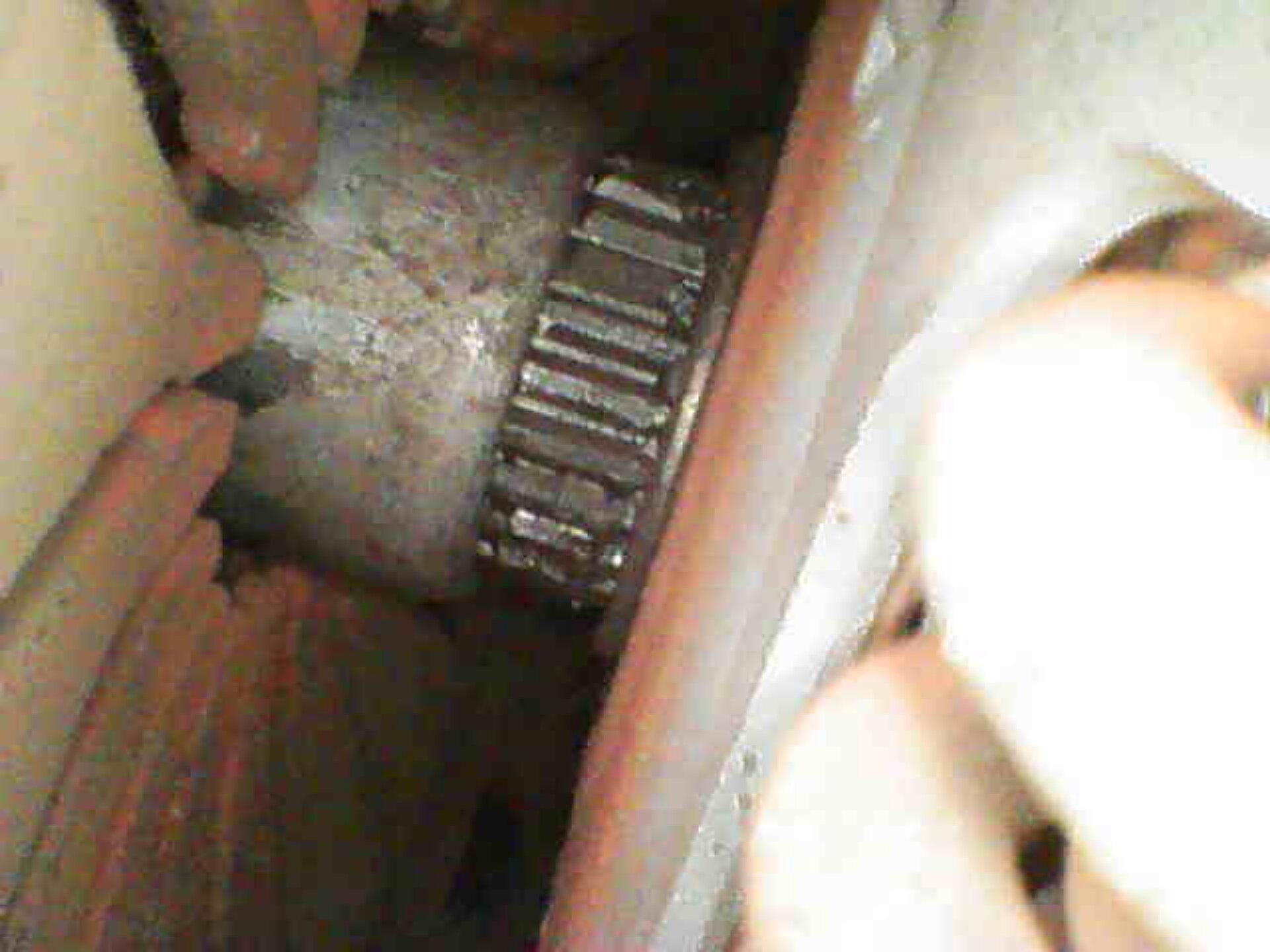

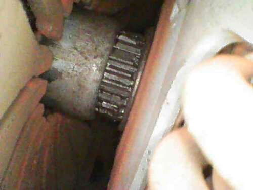

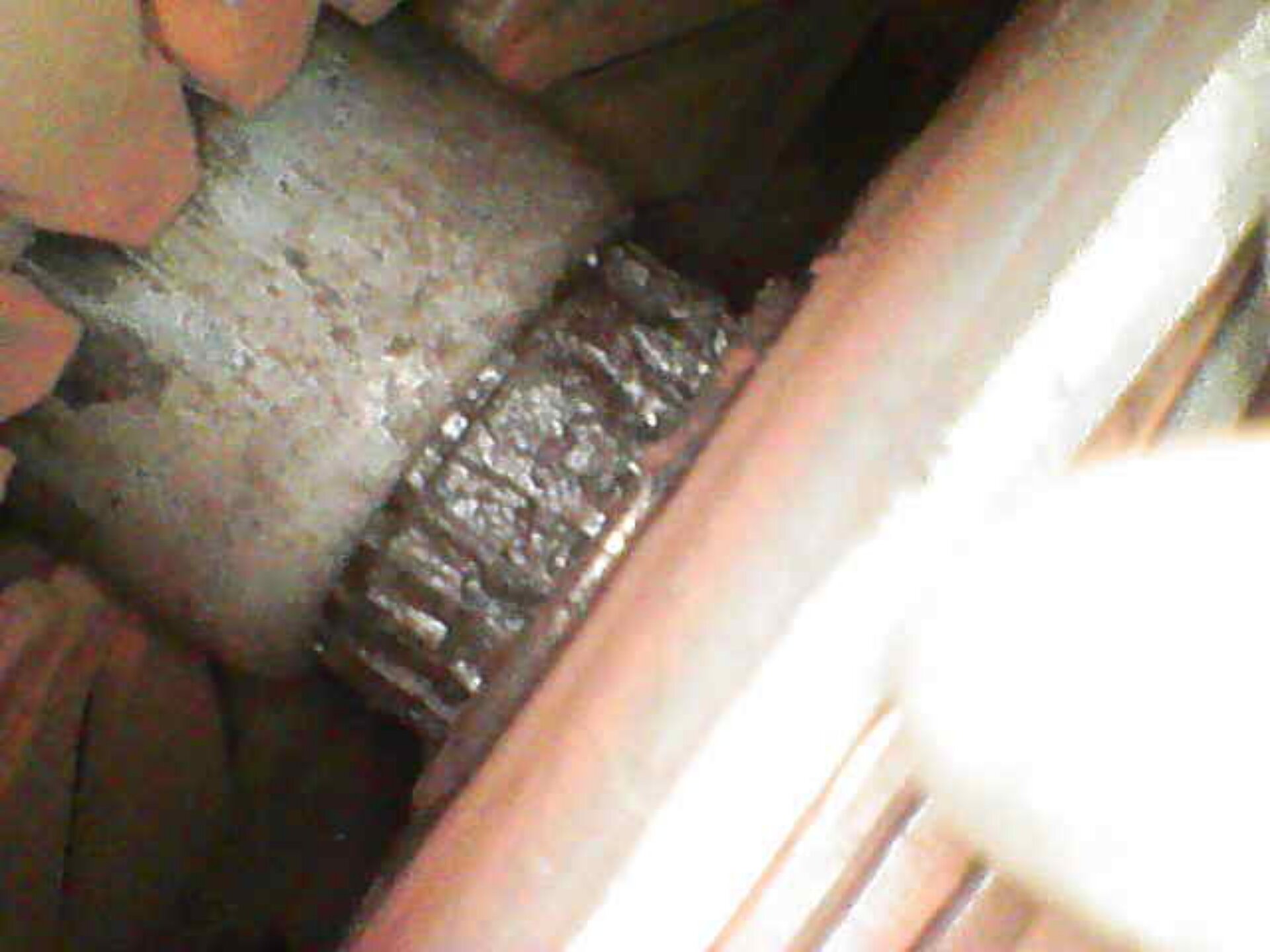

  4. Jetzt das ganze nochmals mit besserer Kamera. Mein voriger Beitrag mit schlechteren Bildern sollte gelöscht werden. Meiner Meinung nach sieht die Führungshülse gut aus und auf der Verzahnung ist lediglich Fett, aber sie ist nicht beschädigt. Das Auto hat 210.000 Kilometer. Eventuell wurde da die Führungshülse bereits getauscht. D.h. die Probleme beim Einstellen des KNZ-Werts kommen vermutlich nicht durch die Führungshülse. Bin auf eure Meinung gespannt.

  12. Mit der 3mm Kamera bekommt man kaum bessere Bilder. Aber es reicht zur Diagnose und die sieht absolut top aus. Der Abrieb an der Verzahnung ist überhaupt kein Problem da sich die Mitnehmerscheine da nicht nennenswert hin und her bewegen muss.

  17. Hallo zusammen, ich habe bei meinem Lupo immer noch Probleme den KNZ-Wert richtig einzustellen. Um die Führungshülse auszuschließen habe ich diese nun mit einem Endoskop angeschaut. Leider liefert diese Kamera keine bessere Qualität. Kann man anhand dieser Bilder bereits eine Aussage zum Zustand der Führungshülse machen? Was mir aufgefallen ist, dass die Verzahnung dem einen Bild nicht so schön sauber aussieht, wie auf den Bildern von euch. Kann sich dort Schmutz ablagern oder sprechen die Bilder eher für eine mechanische Abnutzung. Das andere Bild wurde in einer anderen Stellung des Motors aufgenommen. Werde versuchen bei nächster Gelegenheit eine bessere Kamera von einem Bekannten auszuleihen um schärfere Bilder hinzubekommen. Viele Grüße an euch
