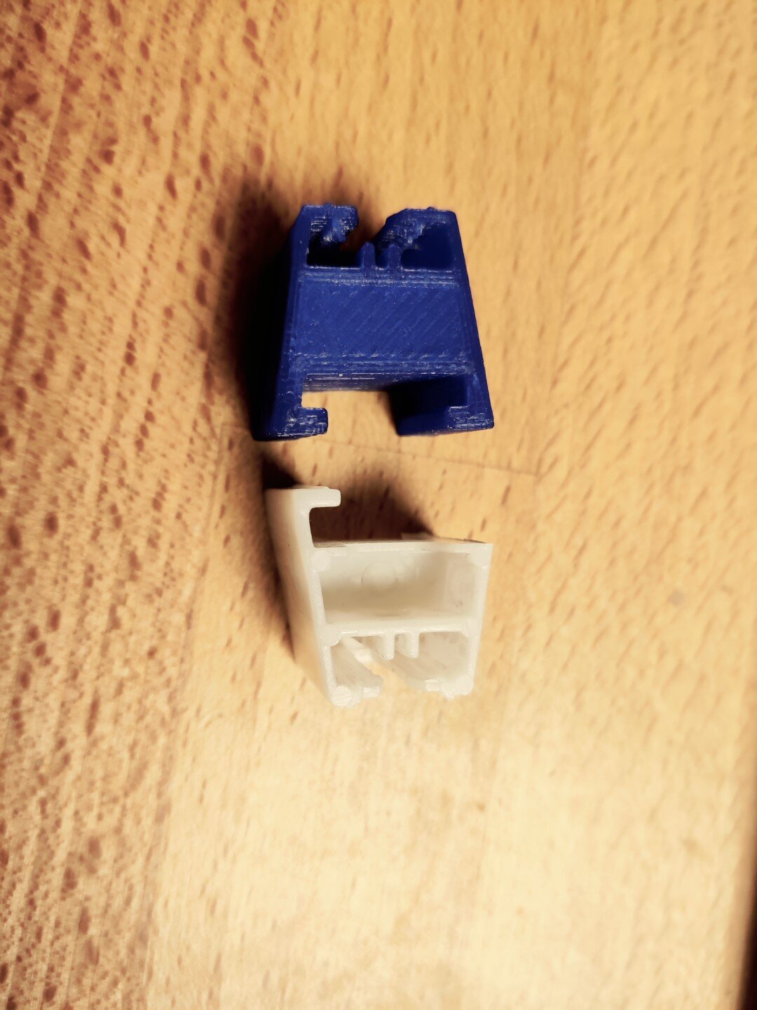

Servus,
nachdem ich ja gerade dabei bin PDC und eine AHK nachzurüsten konnte ich es mir nicht nehmen lassen den Clip 8Z0864447 zu zerstören. Dieser hält die Seitenverkleidung an der Heckklappenöffnung mit so einer doofen Metallfeder fest. Das Teil kann man im Netz als 3D Nachdruck bestellen ist mir aber zu teuer, also mal schnell nachgezeichnet und auf dem Prototypendrucker rausgelassen. Passt schon fast, noch 2 Anpassungen, dann geht das zur Druckerei in Fernost. Wenn die dann passen, kann ich in der nächsten Bestellung ein paar mehr mitbestellen. Für Porto + Teilepreis sind die dann zu haben.

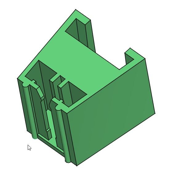

Hättest du die nicht früher zeichnen können @Denni2 9_9. Was mir bei deiner STL allerdings aufgefallen ist, du hast du Wände parallel hochgezogen, das originale Teil ist aber zu einer Seite zulaufend. Da hatte ich anfangs gewisse Passprobleme weil ich das ignoriert hatte aus Wünschen der Zeitersparniss. Hat mich am Ende mehr gekostet :/. Ich hab mal die BetaVersion von meinem Design angehängt, das hat einigermaßen gepasst, allerdings ist bei meinem Drucker irgendwas kaputt, der schaft seine normalen Werte nicht mehr einzuhalten. Von der bestelle ich mir jetzt mal ein paar Teile.
Hast du vor den dritten mit dem langen Stab auch noch zu machen? Den scheint es in einer Links und Rechts Version zu geben wenn ich mir das Bild von Janihani anschaue.
8Z0864447_VB1.3mf
vor 7 Stunden schrieb ThePurpleKnight:
Ist mir gar nicht aufgefallen, dass es zulaufend ist. Bei großen Halter ist das auch so. Baue es in der Form und machen dann eine Schale mit der notwendigen Wandstärke daraus. Dann nur noch dem inneren Teil wieder auffüllen
