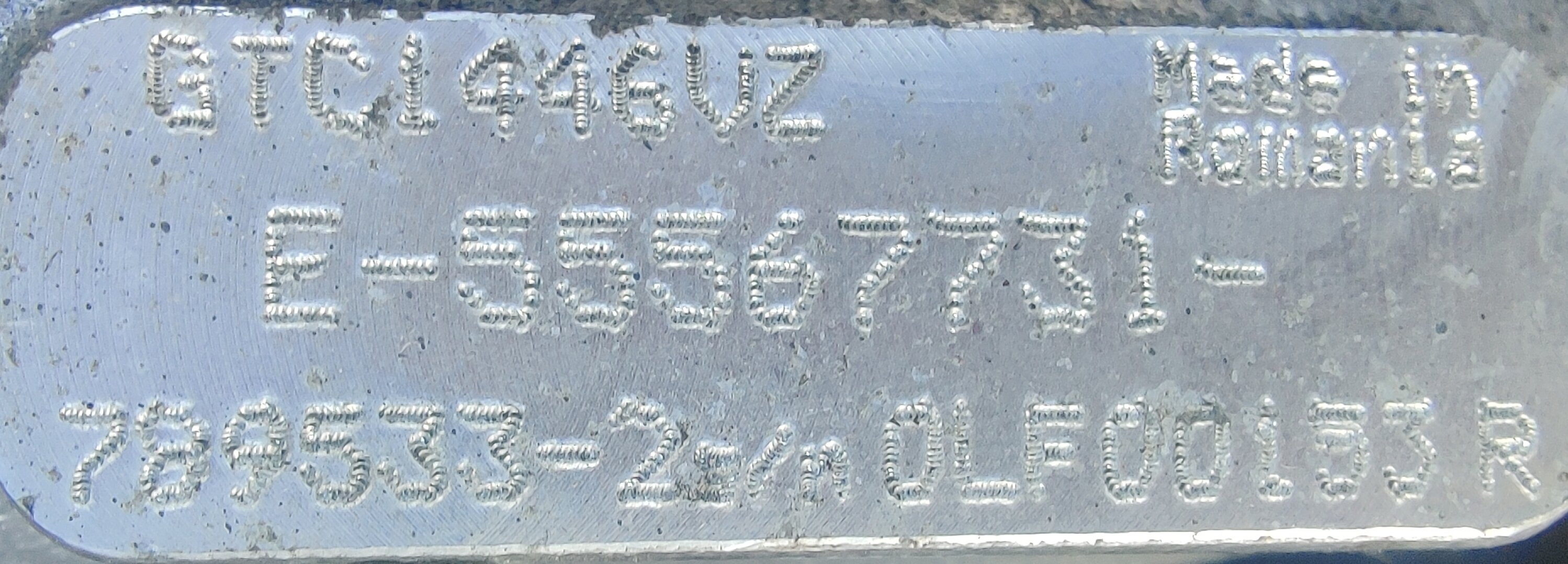

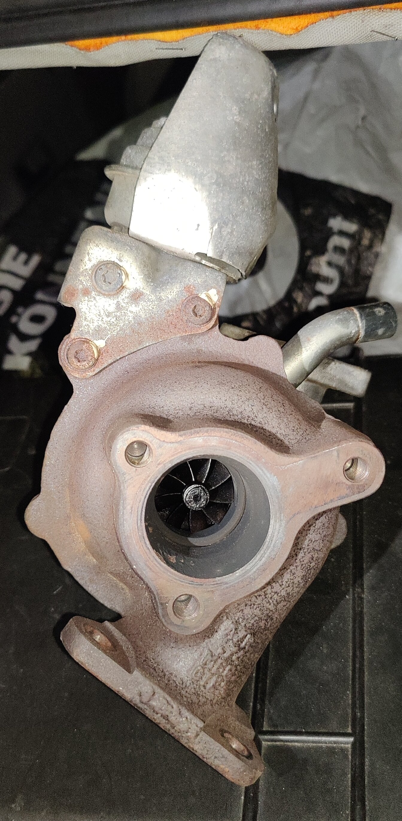

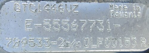

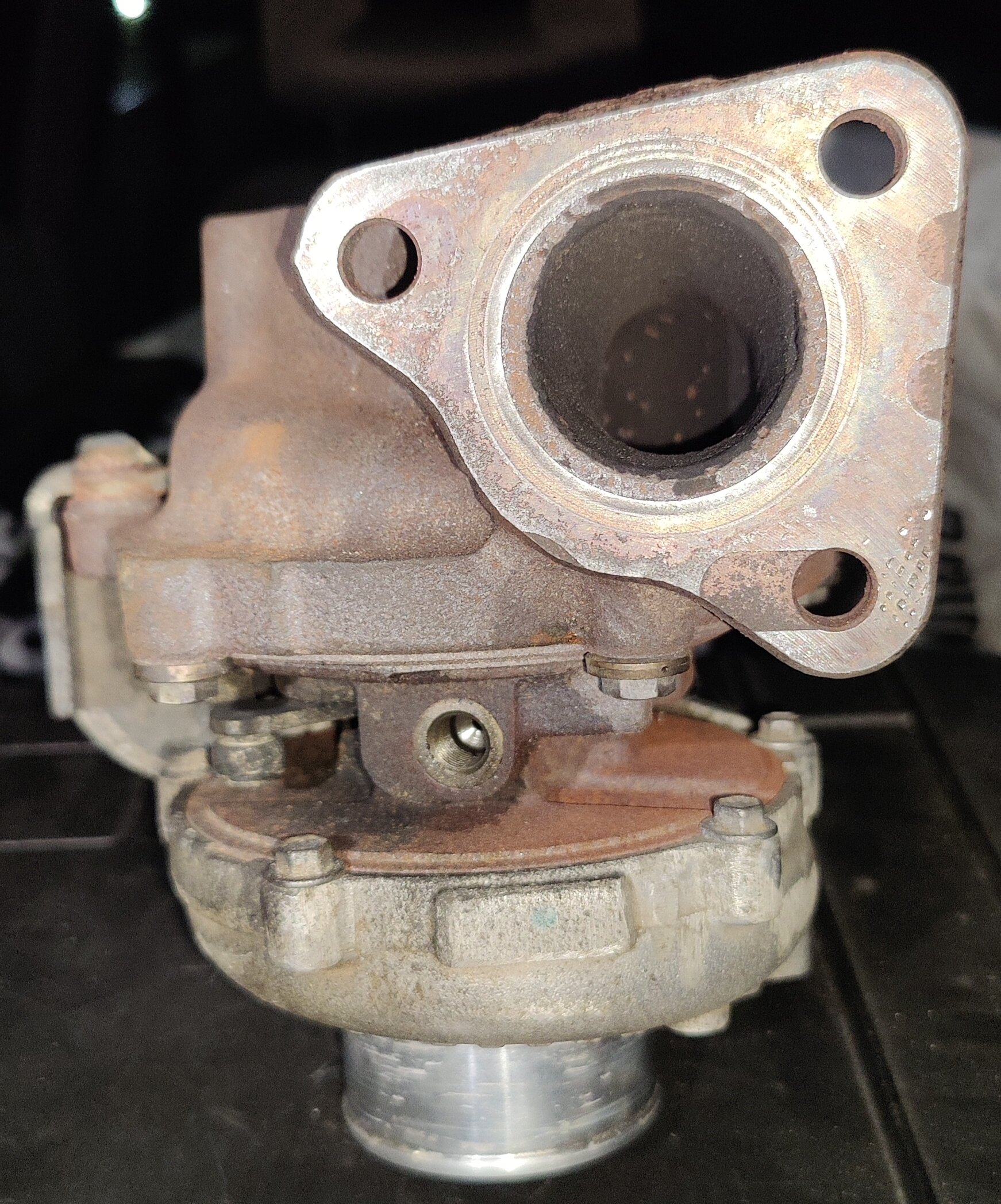

Ich habe heute einen GTC1446VZ aus einem Opel Astra, Bj. 2012 mit 1,7 l CDTI Motor, 131 PS gefunden.
Der hat schon mal den typischen VW-Auspuffflansch, was sehr gut aussieht.
Ich persönlich mag die V-Band Schellen nicht wirklich weil sie nur schwer exakt passend zu bekommen sind und bei den gebrauchten Ladern eigentlich immer fehlen.
Dafür hat der Abgaskrümmerflansch nur drei anstatt vier Löcher.
Das sollte sich aber irgendwie adaptieren lassen.
Ich möchte da gerne einen Zwischenflansch haben, in den auch das Thermoelement für die kritische Abgastemperatur montiert wird.
Jetzt brauche ich noch einen Krümmer mit Motor, um das alles ausprobieren zu können.

vor einer Stunde schrieb huebi:
Der ANY Krümmer hat  auch 3 Löcher. Allerdings werden die vermutlich auch kleiner sein.
Bin gespannt auf Deine Ergebnisse. 1,7L und 130PS Klingt als würde der Gut mit dem 1,4 TDI harmonieren.
