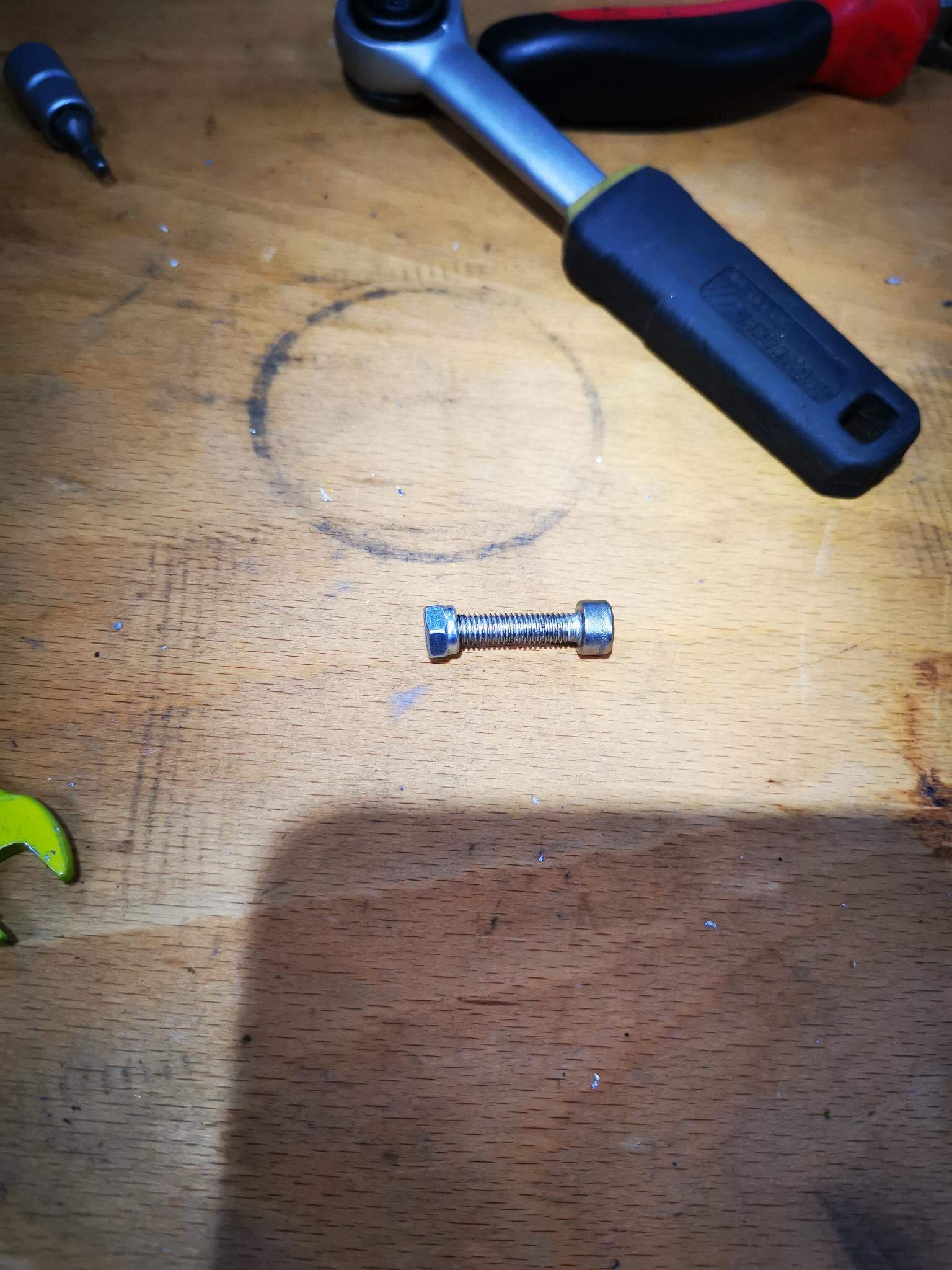

Moin, Nach eingefrorenem Fenster ist bei mir jetzt auch die Beifahrer Seite futsch. Der Gegenhalter vom Bowden Zug an einer umlenkrolle ist wohl als erstes gebrochen, dann im Anschluss die Züge am Antriebsrad komplett verwickelt. Einzelteile gibt's ja leider nicht. hab jetzt eine gebrauchte Ersatz Mechanik vom Schlachter bestellt.
Blöde frage, Gibt's da keine Kraft Begrenzung am Motor- Wegen Abschaltung an den Endpunkten? Sollte ja eig nicht kaputt gehen bei blockieren nehme ich an, also einfach wegen Plastik Ermüdung? Wird ja blöderweise bei gebrauchtteilen ähnlich sein...
Habe, um das Auto draußen abstellen zu können bis zur Reparatur, provisorisch eine ca 35mm M8 schraube in die Mitte unter das geschlossene Fenster , da gibts zufällig ein passendes Loch im innenrahmen, und ein ca 4mm plastik Distanz Stück drüber, dann ist das Fenster vollständig geschlossen und dicht. und die Stecker für die zentral Verriegelung wieder verbunden. Sonst bleibt die Tür offen.

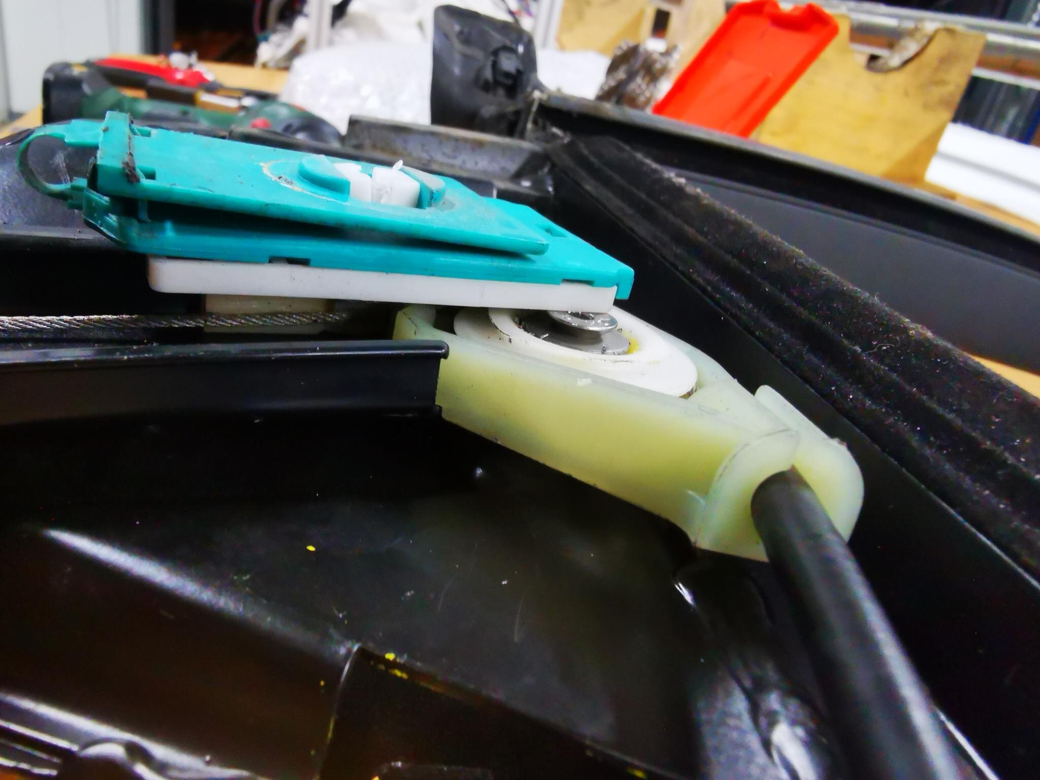

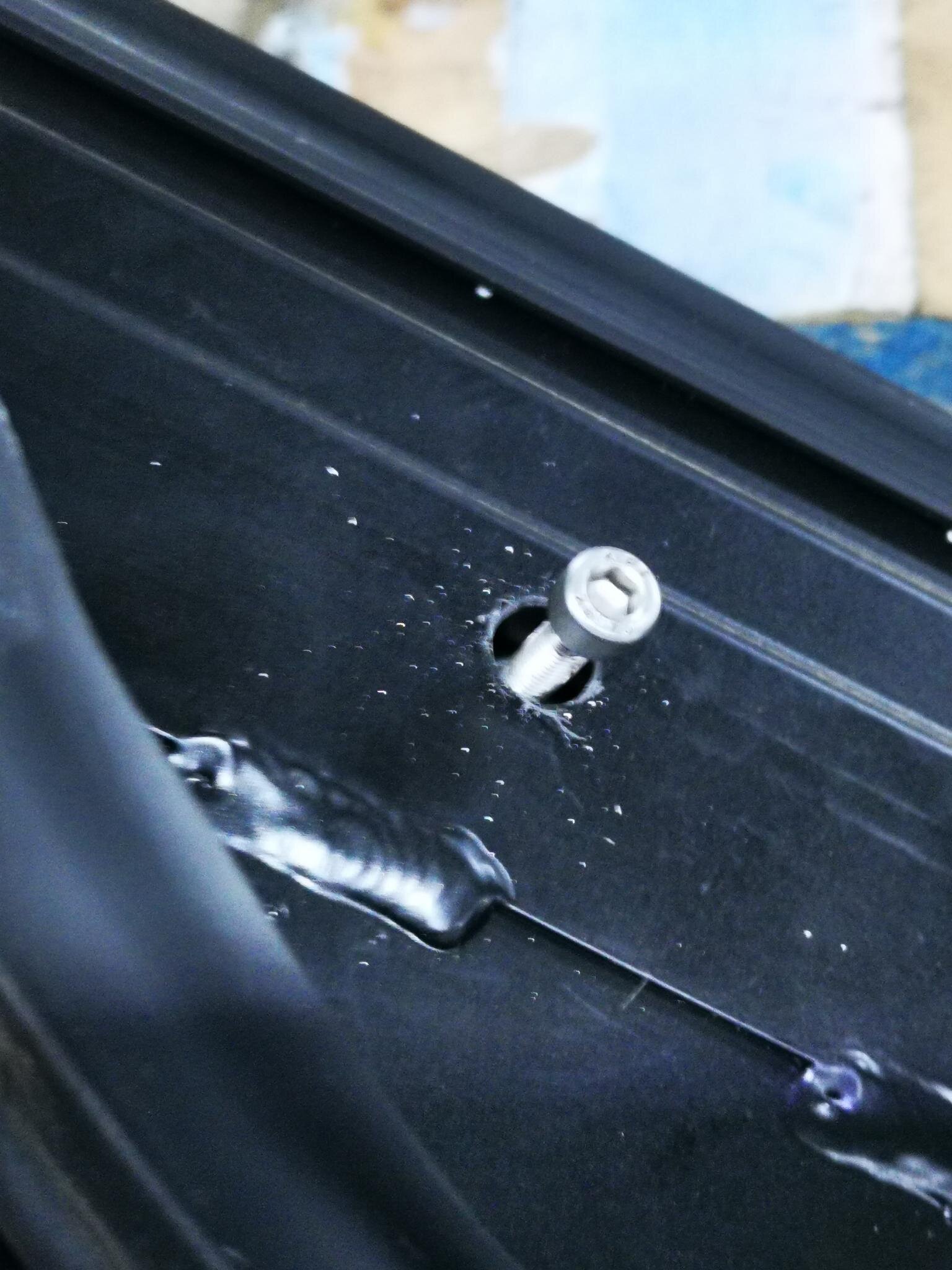

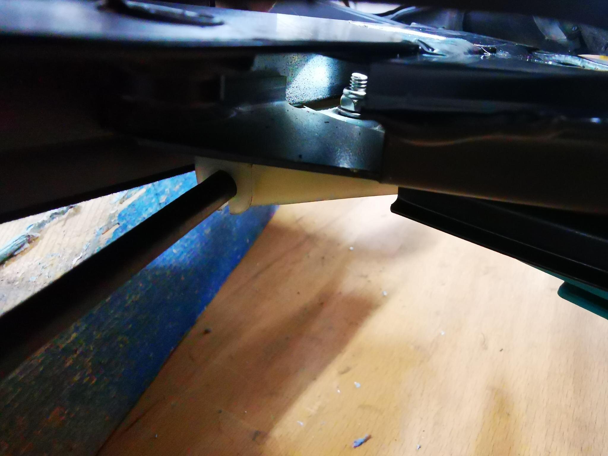

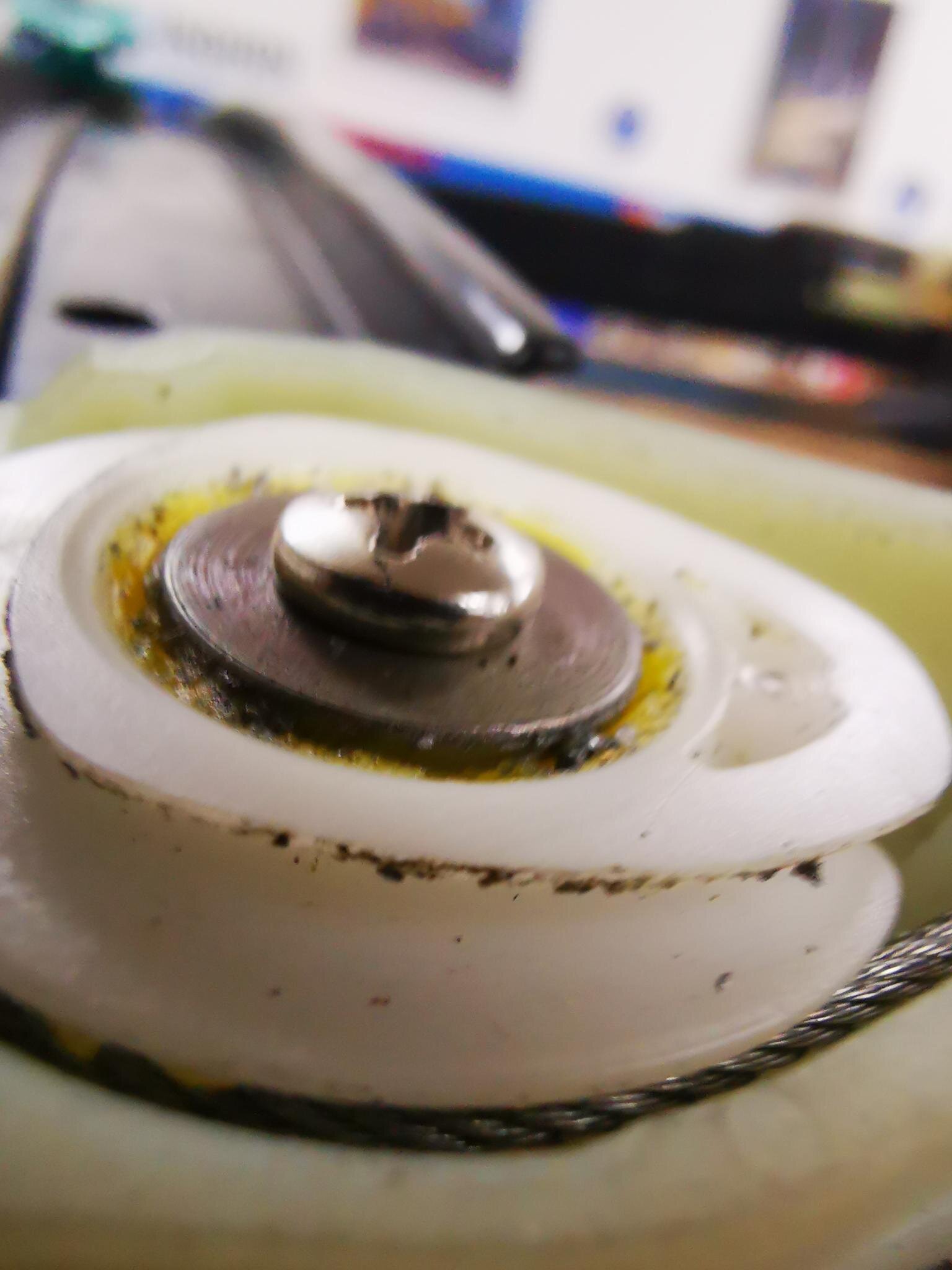

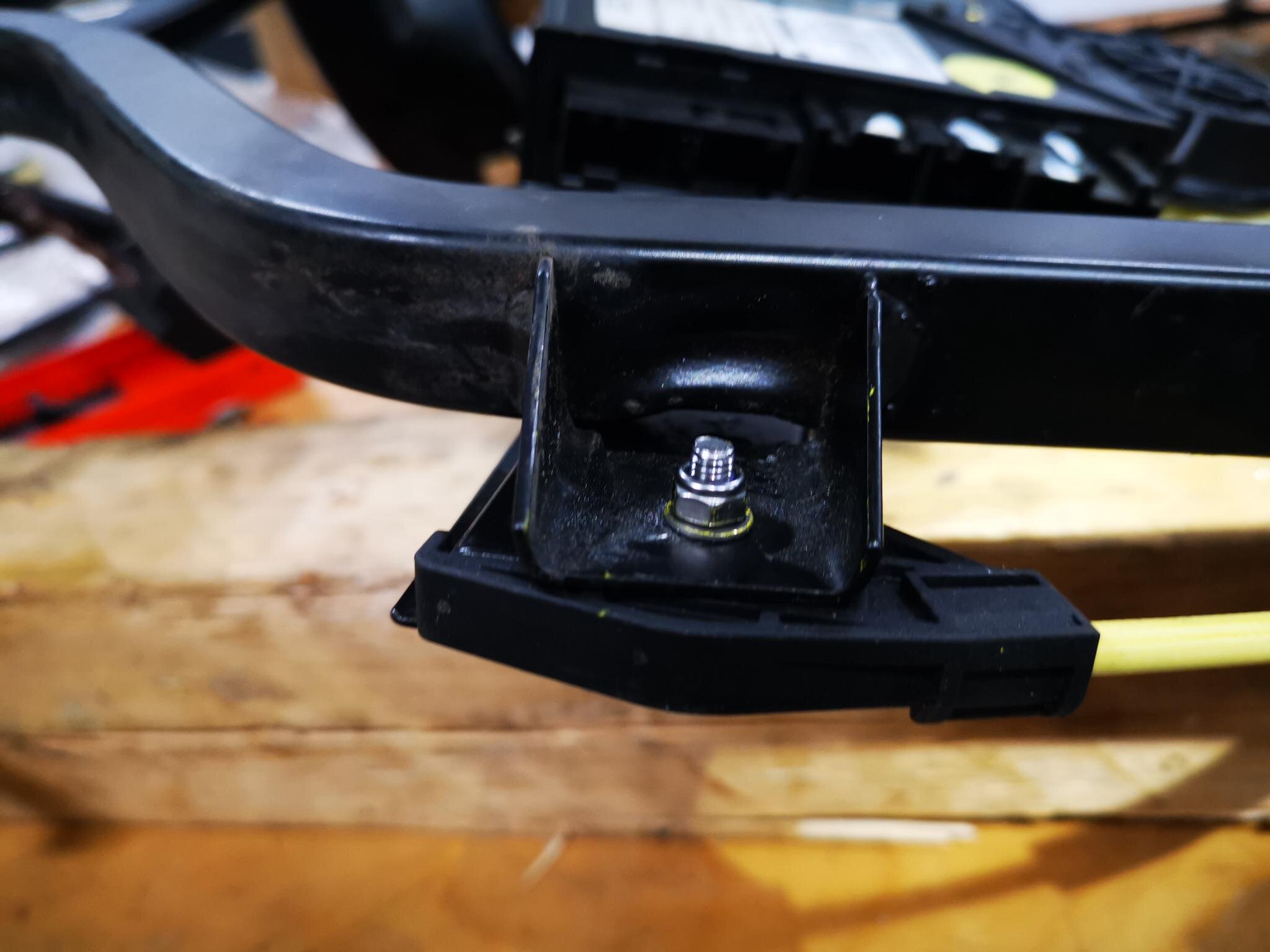

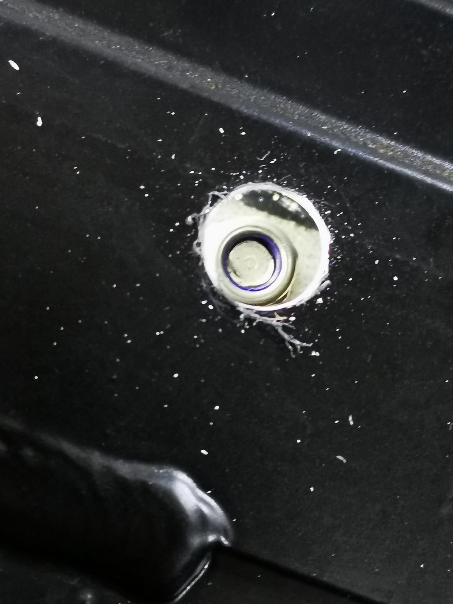

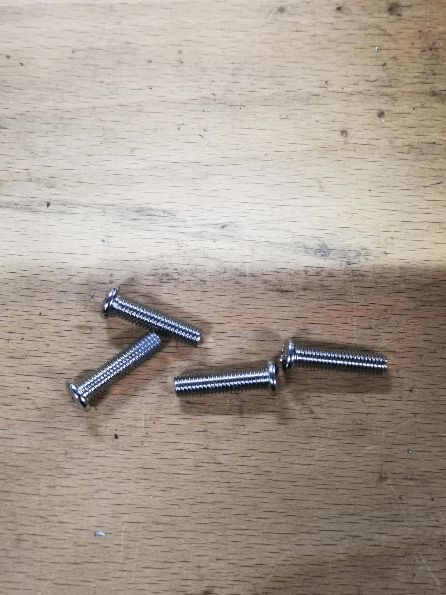

Schrauben statt Nieten geht , man sollte sich aber möglichst flache M5er (Edelstahl) Schrauben besorgen + selbstsichernde  Muttern. Gewindelänge 20 mm passt bei allen 4 Befestigungsstellen.
Schrauben mit möglichst flachem und abgerundetem Kopf, da der Gleiter, der das Fenster hält, sehr knapp drüber laufen muss.
bei den unteren beiden Befestigungen kommt man easy bei, die oberen sind etwas fummelig zum Schrauben.
(gegenüber nicht  gut zugänglich)
ich habe an einer der beiden Befestigungsstellen oben noch ein Loch gegenüber in den Rahmen gebohrt zur besseren Montage/Sicht.
an einer der beiden oberen Befestigungsstellen ist schon ein Loch gegenüber.
so kann man die Muttern mit ner spitzzange eigentlich ganz gut platzieren und anziehen und sieht was man tut.
oder die Mutter durch das Loch platzieren mit ner hilfsschraube.
aber 2h finde ich schon sportlich, würde sagen eher 4h mit aufräumen und dem ganzen drumrum.
