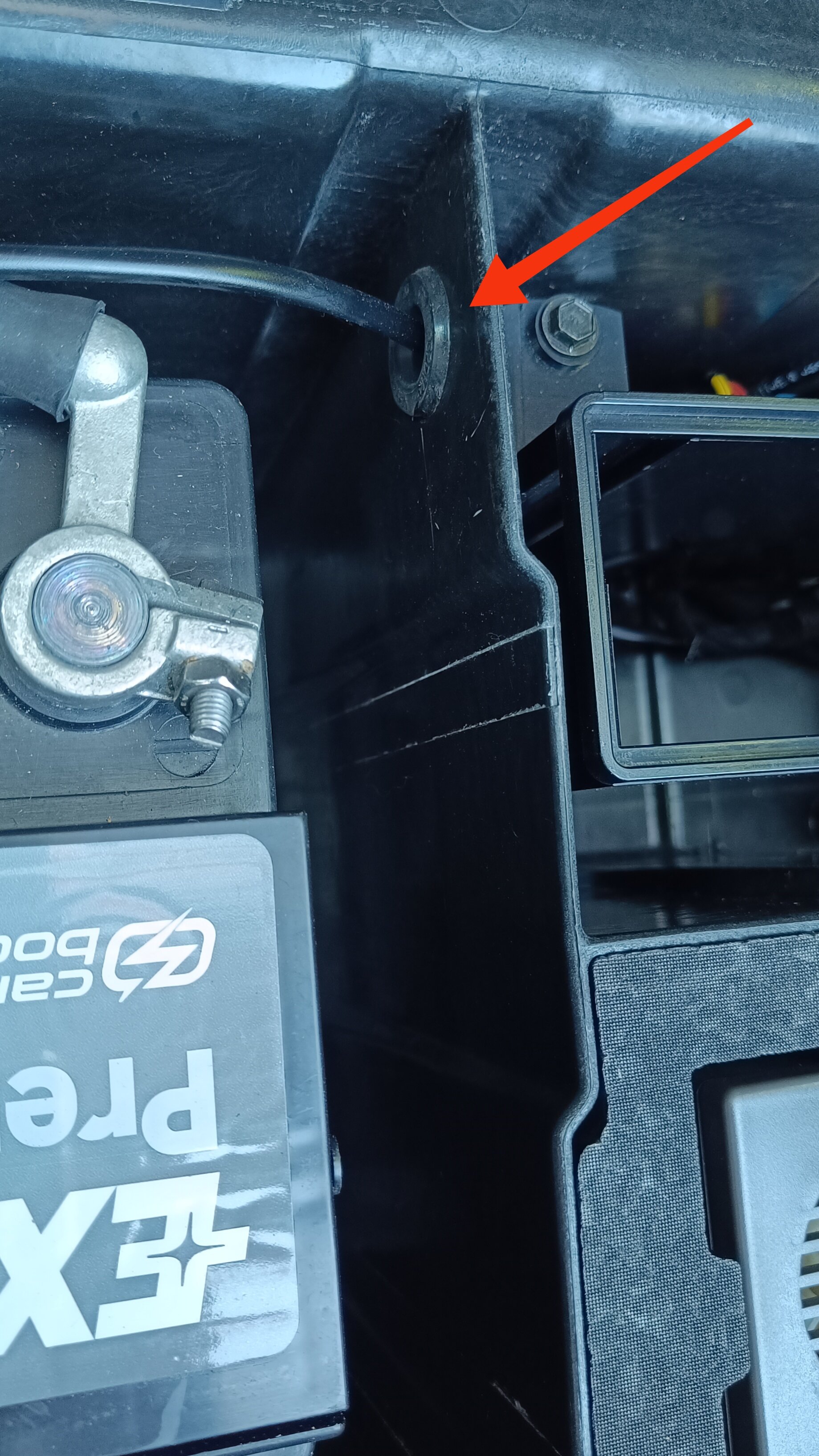

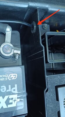

Moin Heiner,
bei mir liegt die Nachrüstung schon eine Weile zurück... Ich meine, die D-Säulenverkleidung soll ab, um an einen Massepunkt in der Nähe des linken Kofferraumdeckelscharniers zu kommen. Beim unserem 2005er ATL war da aber keiner. Also hab ich woanders Masse gesucht - die Demontage der D-Säulenverkleidung kannst du dir so sparen...
Hier noch ein Foto vom Batteriefach mit dem Kabel zum Pluspol; das Loch in den senkrechten Steg hatten wir mit einem Stufenbohrer eingebracht.
Viel Erfolg!
Ach so, Dauerplus ist nur für den Anhänger gedacht, z.B. die Beleuchtung im Pferdeanhänger. Der E-Satz als solcher zieht keinen Strom.
