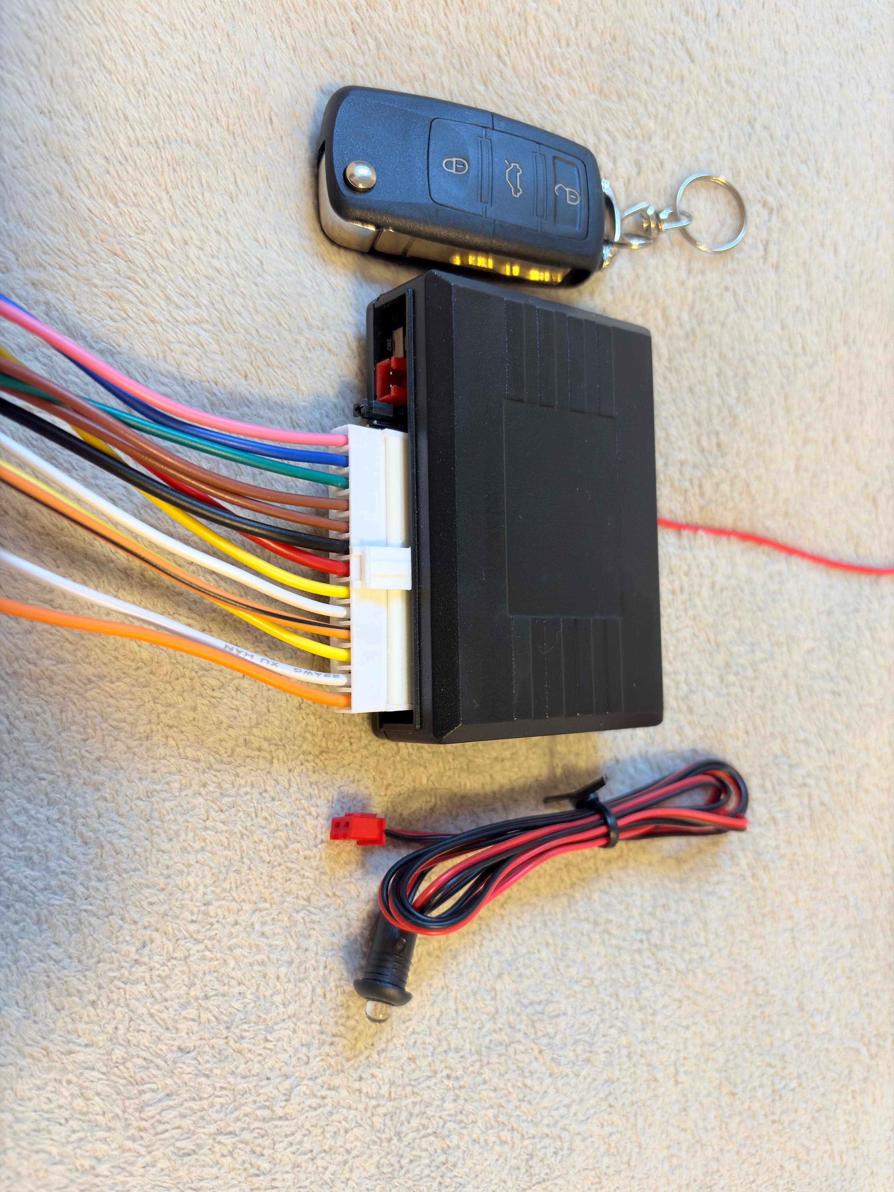

  2. Ich kann den Schaltplan für A2 nicht finden. Und die Fernbedienung sieht so aus:
