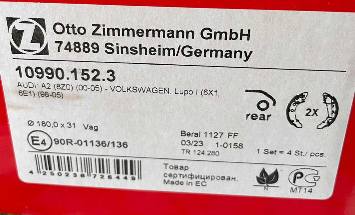

  5. Die original Teilenummer für den Audi A2 1.2 TDI lautet: 6E0 698 525: 1 Satz Bremsbacken mit Belägen, 180X30MM Die hinterlegte Teilenummer 6E0 698 520 X weicht von der obigen ab.

  8. Nein passt nicht. Nur die vom Foto passen oder im Glaspalast zum Goldkurs.

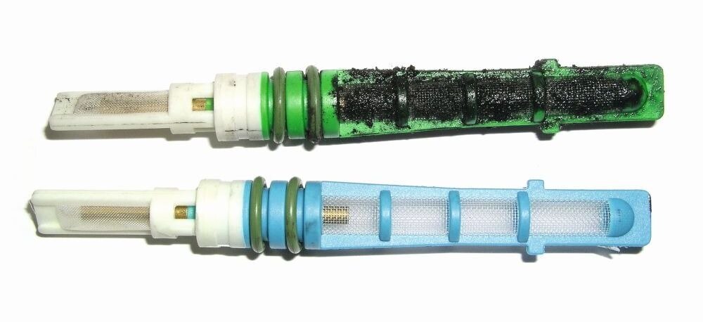

  11. Jepp.... Wenn da Späne sind siehst du das:

  13. Moin, ich habe in mehreren Foren immer etwas anderes gelesen und zwar geht es um die Alutrommel und die passenden Beläge dafür. Anhand was ich jetzt gelesen habe, kann man in die Alutrommel nicht die normalen Lupobremsbeläge für die Stahltrommel verwenden. Jetzt habe ich diese Beläge bei Classic Parts gefunden und wollte mal fragen, ob die passen oder welche ich sonst noch verwenden kann.

  25. Ich habe Kondensator, Trockner und Drossel erneuert. Ist Fummelei, bekommt man aber (wenn man geschickt ist) selbst ganz gut hin. Der Kondensator sah bei mir endfertig aus, ob er undicht war weiß ich leider nicht. Undicht war auf jeden Fall bei mir das Ventil der Hochdruckleitung. Meine Empfehlung vor der großen Bestellung: Drossel als allererstes ausbauen. Wenn da keine Späne drin sind: Weitermachen. Wenn welche drin sein sollten wird es teuer! Dann wird vermutlich der Kompressor defekt sein.
