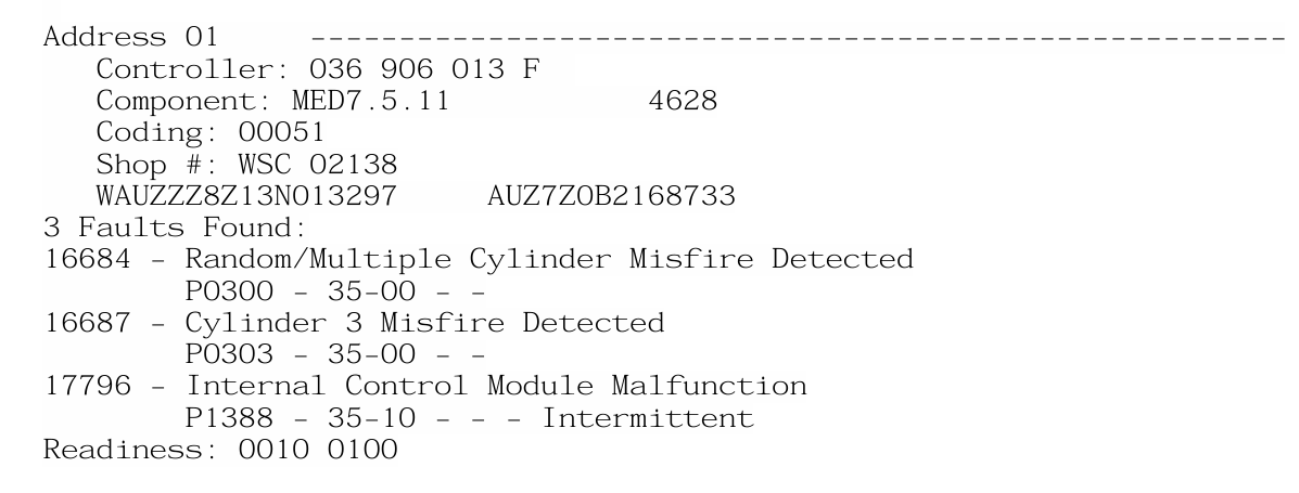

Es hat ziemlich genau ein halbes Jahr gedauert bis der Audi soweit fahrtüchtig war und ich eine Gelegenheit hatte einen Versuch zu unternehmen auf langer Strecke die Einspritzdüsen (vor allem die defekte Einspritzdüse des 3. Zylinders) mittels eines entsprechenden Reinigers frei zu bekommen. Zum Einsatz kamen zwei verschiede Kraftstoffzusätze namhafter Hersteller (darf man hier die Namen nennen?). Am vergangenen Wochenende habe ich mit dem Wagen eine Strecke von 2 x ca. 670 km, fast ausschließlich auf der Autobahn, zurück gelegt. Da es das verlängerte Wochenende war, war neben mir auch die halbe Republik auf der Autobahn wodurch wiederum verschiedenste Geschwindigkeiten und Lastszenarien sich einstellten. Am Vorabend die erste Dose Reiniger reingekippt und voll getankt, am nächsten Morgen den Motor angelassen und gleich die erste Überraschung: er lief auf Anhieb ruhig und ohne Aussetzer. Ich war echt erstaunt und wollte tatsächlich glauben, dass die paar Kilometer von der Tanke bis nach Hause und eine Nacht "Einwirkzeit" ein Wunder vollbracht hatten. Der Motor lief wirklich so, wie nie zuvor, beschleunigte bei moderaten Lasterhöhung wirklich schön von unten - fast wie bei meinem AGG . Alles war gut bis der Motor die Betriebstemperatur erreicht hatte. Noch in der Stadt, als ich im dritten oder viertem Gang stärker beschleunigen musste hat die MKL angefangen zu blinken. Das hat sich noch paar Mal wiederholt, allerdings lief der Motor immer noch spürbar besser als sonst. Auf der Autobahn fuhr ich mit unterschiedlichem Tempo - vom stockendem Verkehr und Stillstand im Stau bis ca. 190 km/h (Tacho). Mehr hatte ich mir und dem Motor nicht getraut, auch wenn der Gaspedal noch nicht durchgedrückt war. Tempo 200 in der kleinen Kugel - dazu noch mit OSS - macht nicht wirklich Spaß. Jedenfalls hatte ich mehrmals Gelegenheit längere Abschnitte mit einer Geschwindigkeit zw. 150-170 km/h zu fahren. Nach mehrfachen Blinken kam dann die MKL und erlosch nicht mehr. Ich hatte während der Fahrt die Fehlercodes immer wieder gelöscht, sie kamen aber nach kurzer Zeit zuverlässig zurück - auch wenn die Aussetzer bei hoher Drehzahl nicht spürbar waren. Bei Lasterhöhung bzw. Beschleunigung von niedrigen Drehzahlen dagegen schon. Es war immer der Zylinder 3. Auf der Rückfahrt, nach dem dritten Tanken und dritter Zugabe des Injektorreinigers habe ich dann auch noch die Zündspulen und Zündkerzen der Zylinder 3 und 2 getauscht. Die Kerze des 3. Zylinder war schwarz und nass, die des 2. völlig in Ordnung (hellbraun bis hellgrau). Trotz des Tausches blieb der Fehler immer beim 3. Zylinder. Es kamen auch noch zwei weitere dazu: Stand Wegstreckenzähler: 214.081 km Stand Wegstreckenzähler: 214.186 km Stand Wegstreckenzähler: 214.539 km Am Montag bin ich noch zu Arbeit gefahren (knapp 10 km einfach, reiner Stadtverkehr). Motor lief auf der Hinfahrt wie zuletzt. Auf dem Heimweg stotterte er in der 30-Zone als wäre am Wochenende nichts passiert. Ich hatte dann keinen Bock mehr, hab den Wagen auf der Straße abgestellt und nicht mehr bewegt. Eigentlich ein klarer Fall: Einspritzdüsen raus und zu US-Reinigung. Meine Frage ist: wie groß sind die Chancen, dass die defekte Düse noch zu retten ist? Ich würde mir gerne weitere gebrauchte Einspritzdüsen "für den Fall des Falles" kaufen und die auch reinigen lassen. Allerdings werden die gebrauchten Düsen, die "beim Ausbau problemlos funktionierten" zu Preisen gehandelt, für die man einen kompletten z.B. Golf mit dem BAD bekommt... .
