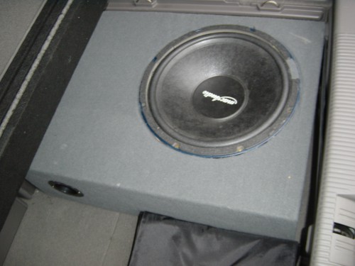

Meine Componenten siehst du ja in der Signatur(alles schon alt -Wechsler z.B. 300000km/11Jahre- bis auf sub), aber bezahlt und sehr gut), deshalb jetzt Info:

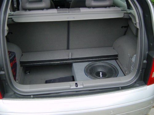

Hiermit wird der Kofferraum, d.h. der untere Teil des Kofferraums gefüllt. Naja, gefüllt kann man eingentlich bei der Größe nicht sagen....
Die Compund(2gegeneinander Woofer)-Box ist noch nicht mit Stoff bezogen, wie man unschwer erkennen kann.
Auch wird sie stereo angesteuert, das verbessert das Leistungspotenzial alter Endstufen, sagt der Händler meines Vertrauens....
Und endlich sitzt er unten drínne.... Das ist das beste, was ich je in meinen Autos gehört habe... Satt, perfekt (trotz bis 10jahre alter Blaupunkt Komponenten). Kosten: ca.325Euros, weitestgehend voll nutzbarer kofferraum, laut berechnung 103dB. Spassfaktor für mich: 100%.

verstärker (relativ einfache mac audio 4 kanal endstufe, gebrückt) liegt in "fußbodentank" und hängt am subausgang meines JVC MP3 Player. der Sub ist ein 300mm MAC audio, war alles damals echt "atombillig" - 250 DM - dafür hab ich etwas mehr für die kabel, klemmen etc. ausgegenen.
so sieht das bei mir aus
Vom Subwoofereinbau habe ich leider keine weiteren Bilder.
Ist aber einfacher als man denkt!
zuerst mal alles raus aus dem Kellerabteil (die Batterie darf aber drin bleiben).
Dann in der Wanne, in der der Sub sitzt die Stehge mit dem Dremel rausfräsen (10min).
Jetzt die Ladekantenverkleidung rausbauen (auch kein Problem).
Dann grob das Maß des Bretts messen (obacht, geht nach hinten etwas unter die Ladekantenverkleidung).
(min 19mm, oder Höhe des Subwooferchassis-Korbrandes + Hub ; damit das Membran nicht am Deckel anschlägt).
Noch ein Brett besorgen, das dann unter das obere geklebt wird, damit der Sub versenkt eingebaut werden kann. (Außendurchmesser Sub-Chassis + 6cm).
Und das Brett so malträtieren, dass es als Deckel die Mulde abdeckt; und zwar so, dass es mit dem Rand der Wanne abschließt. Das muß auch nicht auf den mm sein, weil das ja dann reingeklebt wird. Eventuell etwas schräg anschleifen, raspeln, feilen, dass es wie ein Stöpsel draufliegt.
Wenn der Deckel einigermaßen paßt, das Loch für das Chassis reinsägen oder fräsen (nicht zu klein, also nicht genau zum Durchmesser des Chassis passend, da man das Chassis sonst nur noch schwer rausbekommt).
Dann am "Versenkbrett" die Montageöffnung für den Sub aussägen, das Chassis reinhängen und die Bohrungen für die Schrauben markieren.
Das Brett noch rund sägen (das bringt etwas mehr Volumen, als wenn man es viereckig läßt (ist sowieso recht knapp).
Im Baumarkt Einschlagmuttern besorgen (nach Möglichkeit keine Holzschrauben verwenden) die Montagelöcher dafür bohren, von hinten etwas ansenken (damit die Einschlagmuttern ganz eingeschlagen werden können, ohne dass das Holz platzt.
Eine Seite der Einschlagmuttern abfeilen oder abschleifen - also einen Hakenweg. Das muß man nicht machen, aber dann steht nichts in die Montageöffnung rein. Und reinklopfen.
Das Montagebrett unter das Abdeckbrett kleben.
Jetzt braucht man noch ein kleines Brettchen, um das letzte Loch im "Gehäuse" zu schließen. Das ist das Stück zwischen Batteriefach und der Ladekante (im Bild links unten). Hat man das auch wieder passend zugesäbelt, schraubt/klebt man das an den Deckel.
So einigermaßen sollte das dann schon nach was ausschauen.
Jetzt noch ein Loch für das LS-Kabel reingebohrt (in Richtung Ladekante, da kann man schön die Kabel verstecken) und ein Kabel mit Silikonkleber reinpappen.
Jetzt kann mans auch gleich anmalen.
Jetzt wirds reingeklebt.
Und zwar mit Karosseriekleber von Würth (aus der Kartusche).
Zuerst aber alles am Auto mit Zeitungspapier abkleben, dann kann man schön rumpampeln.
Auch Gummihandschuhe schaden nix.
Das Holzteil reinlegen und mit allerlei rumfliegendem Krempel in der richtigen Lage fixieren.
Etwas Kleber von Aussen in die Falz zwischen Audi und Holz, mit dem feuchten Gummihandschuhfinger verschmiert. Zuerst nur an einzelnen Punkten. Dann über Nacht trocknen lassen. Jetzt ist das Gehäuseteil schon mal fest und man muß nicht aufpassen, dass es verrutscht.
Jetzt kann volle Kanne geklebt werden. Den Ritz mit Kleber ausfüllen und mit dem Finger reindrücken und glattstreichen. Auch von Innen mit dem Finger Kleber reinschmieren. Jede Stoßstelle luftdicht mit dem Papp verleistern.
Nach dem Trocknen (Achtung: Viel Kleber = viel Lösungsmittel in der Luft = kann die Verklebungen des Sub-Chassis angreifen = lieber etwas länger warten) nochmal kontrollieren, ob alles dicht und fest ist.
Jetzt Lautsprecher-Wolle in das Gehäuse stecken ("vergrößert" aufgrund der geringeren Strömungsgeschwindigkeit der Luft das Gehäusevolumen).
LS-Kabel anlöten.
Chassis einsetzen und mit Imbus-Schrauben und Schraubensicherungslack festschrauben.
Jetzt noch die Original-Abdeckplatte durch eine Birken-Sperrholzplatte mit eingesetztem Gitter ersetzt und fertig.
Naja, dauert schon etwas, aber stört dafür nie wieder!
Aber: Es gibt nicht viele Subwoofer, die mit so kleinen Volumen zurechkommen. Deshalb auch immer auf die Herstellerangaben achten - die Händlersagen immer: "Der läuft schon, der läuft schon......"
Bei JL-Audio gibt es auch prima Gehäusebauanleitungen auf der homepage. Und denen glaube ich eher, als einem Händler!
Tschau, Fiffi.

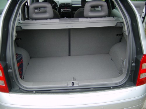

Vielen Dank für die Anleitung.
Kann man das auch alles wieder entfernen und in den Urzustand zurückbringen oder muss ich dafür die Plasticwanne neu kaufen(falls das überhaupt geht)?
Über der Baterie sind doch 2 fette Messing Muttern eingelassen, wofür sind die denn? ?(
Mütze
Für was die Muttern sind? Keine Ahnung.
Raus bekommt man das wieder mit der Stichsäge :D !
Wenn man dann die Original-Einsätze reinsteckt, sieht man kaum einen Unterschied.
Werkzeug ist nur das wichtigste vor der Batterie:
Kompressor+Reifen-Fill-Kit, Abschleppöse, Felgenschloss, Felgenabdeckungshebelchen, 1l Öl
Wenn ich einen Pltten habe, hilft entweder der Reifen-Kit, oder die Audi-Mobilitätsgarantie.
In die Werkstatt zwecks neuer Felge+Reifen muß er dann sowieso!
Tschau, Fiffi.

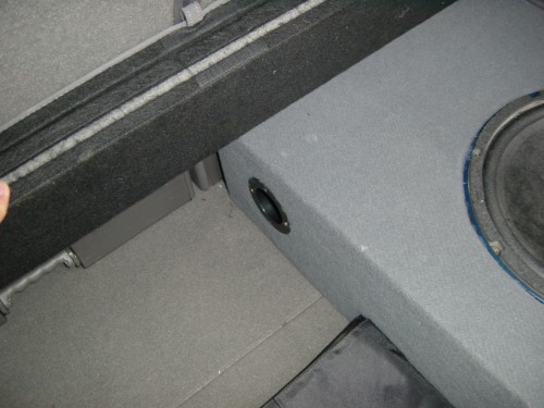

@speedster:
mein Vorteil liegt darin, dass ich die Batterie-Klappe auch witerhin als Zugang für den Wchsler brauche. Deshalb war ich bereit, 2 16er JL Subs einzubauen. Die Klappe sowie das Umklappen der Rücksitze kann uneingeschränkt genutzt werden. Das sieht bei dir nicht so aus. Das soll keine Kritik sein, denn ich benutze ja auch noch einen Teil (wie Du) der "Zwischendecke". War nur ne Anregung. Wäre mein Autoradio mit CD gewesen, so hätte ich es gebaut wie Fiffi, so mußte ich aber den alten und großen Wechsler irgendwie unterbringen....
Zu dem Bild: Das Bassgehäuse ist wie ein Parallelogramm aufgebaut...
