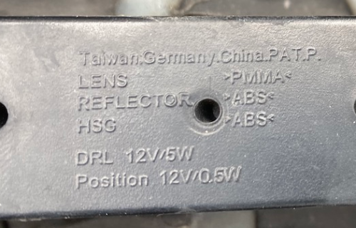

ich habe mir letztes Jahr einen Zweit-A2 zugelegt, der mit zwar richtig schönen LED Tagfahrlichtern ausgestattet ist, aber leider ist eines davon so halb-defekt (flackert). Ich finde einfach nicht heraus, welches Modell das ist. Hat jemand eine Ahnung? Siehe Bilder.
PS: Was mich auch etwas verwirrt: Bei Zuschaltung des Abblendlichts werden die TFL zwar deutlich dunkler, aber gehen nicht zu 100%  aus. Kennt jemand dieses Verhalten? Ich dachte immer, das wäre auch nicht ganz erlaubt, oder?
Freue mich über Tipps und Hinweise, um welches Modell es sich überhaupt handeln könnte. Ich hab ja erstmal bei Hella nachgesehen, aber die scheinen mir ja komplett hell zu sein... meine sind dagegen komplett dunkel und praktisch nicht zu sehen, wenn sie nicht angeschaltet sind. Sagt das jemandem was?

vor 22 Minuten schrieb McFly:
Wenn die von Hella wären würde das draufstehen, tut es aber nicht:
Sind wohl eher 08/15 Chinakracher...
Möglicherweise haben die Dinger nichtmal eine Zulassung: ich sehe auf dem "Glas" kein E-Prüfzeichen (könnte aber auch der Qualität der Fotos geschuldet sein). Sofern die Teile als TFL wie Begrenzungslicht funktionieren sollen, wären 2 Prüfzeichen erforderlich. Davon abgesehen wäre die Nutzung der gezeigten Leuchten als Begrenzungslicht, so wie angebracht, nicht zulässig: Befestigung - Unterkante der Lichtaustrittsfläche - mindestens 350 mm oberhalb der Fahrbahn (TFL: 250 mm).
Bearbeitet von heavy-metal
Hmmm... wobei immerhin ein "Germany" mit dabei steht ;)
Ich hätte ja garkein Problem damit, die gegen zugelassene zu tauschen (wobei das wirklich der Fotoqualität geschuldet sein kann, ich meine, ich hätte irgendwo mal n E Zeichen gesehen), solange diese die dunkle Optik haben ;) Ganz zur Not kann ich sie auch noch abklemmen, aber wäre schon schön mit. Macht jedenfalls was her.
Bearbeitet von klaba

Es könnten diese hier sein:
https://akb-tuning.de/de/beleuchtung/tagfahrlicht/universal/dectane/dectane-litec-tagfahrlicht-20-led-lxhxt-232x30x40-mm-2-stueck-black-inkl-tagfahrlicht-positionslichtmodul
Aber ohne besser Bilder wo man z.B. die Anzahl der LEDs und Form der Reflektoren sieht, wird das hier Rätselraten.
Generell mal nach "TFL black dimm" suchen - da findet man abgedunkelte Tagfahrlichter mit Positionslicht-Funktion.
Bearbeitet von 321
Danke soweit! :) Ich mache bei Gelegenheit nochmal Bilder. Aber auf dem einen Bild, das ich habe, sieht es mir nach 5 Reflektoren aus.
vor 12 Minuten schrieb heavy-metal:
Nützt Dir aber bei einer Kontrolle (Polizei, HU...) auch nicht viel, denn vorhandene Leuchten müssen nicht nur funktionieren, sondern auch zugelassen sein. Ggf. hilft ein Abkleben der Lichtaustrittsfläche mit (undurchsichtigem) Klebeband.
Ja stimmt schon. Wobei die HU erst war xD Und dann war ich sogar nochmal bei einer Sondereintragung von Felgen, wo ich auch noch einen Polizisten getroffen habe, der auf getunte Karren spezialisiert ist. Fazit: TFLs sind jetzt nicht unbedingt der mega heiße Sch***, jedenfalls nicht an einem A2 ;) Aber ich bin ja selbst so: Soll alles passen. Am liebsten wäre es mir mit funktionierenden TFLs, zur Not kommen halt wieder normale Blenden rein. Ist dann auch wurscht, bevor man Ärger bekommt.
