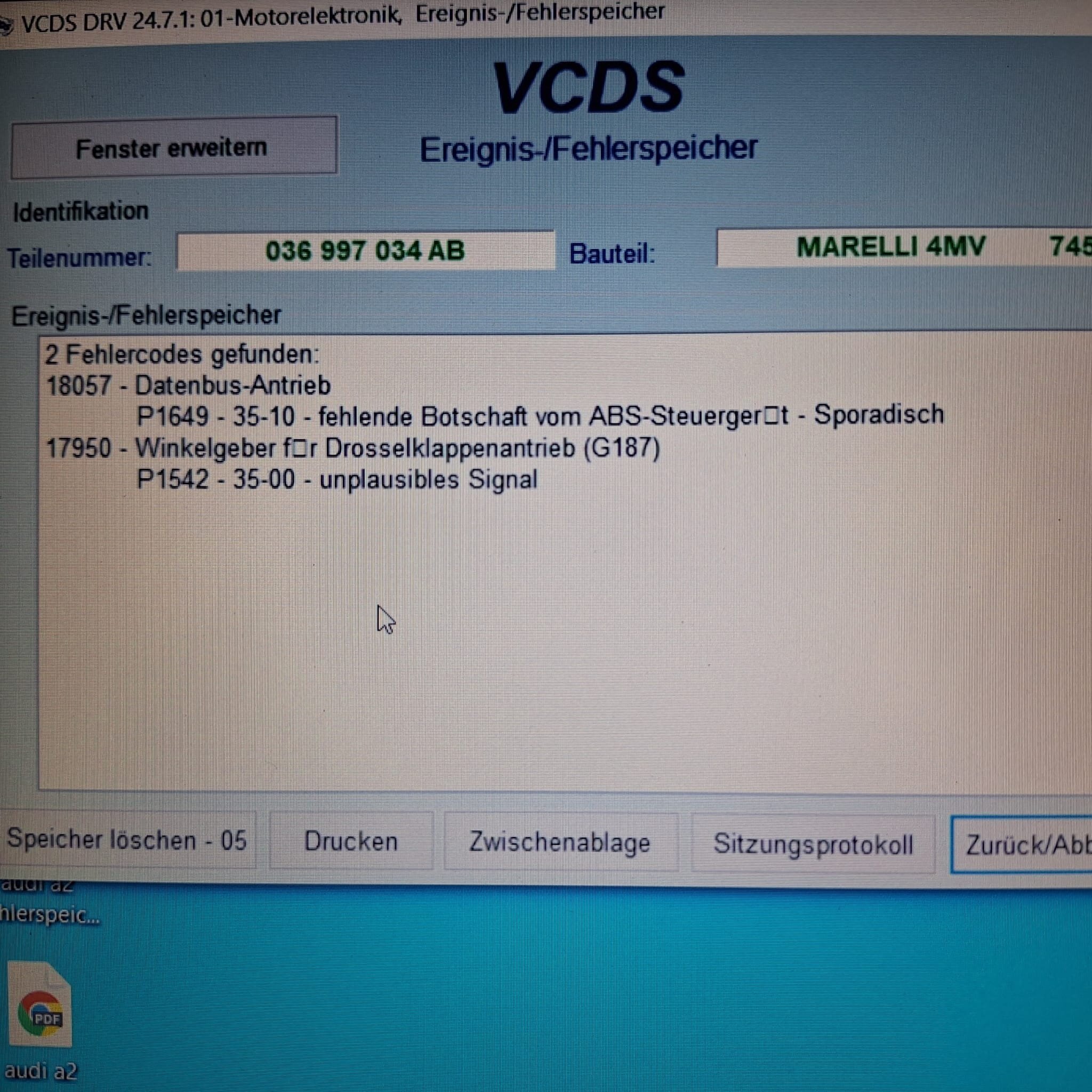

a2 260317.pdfa2 260317.pdfa2 260317.pdfa2 260317.pdfa2 260317.pdf Also meine Freunde, nun bin ich dazu gekommen mir das Protokoll mit dem XPS reader nochmal auf meinem pc anzusehen, ich denke ich sollte mal den ABS sensor vorne Rechts anschauen -

Noch öfter kann man in dem Thread ja kaum auf den Bremslichtschalter verweisen und ich hatte gehofft, dass der Fehlerspeicher dahingehend befragt wird. Ggf auch das ABS Steuergerät Orakel befragen. -

Passt trotzdem zum Bremslichtschalter - bei meinem gingen die Bremsleuchten auch - allerdings ist der Schalter 2Stufig - im Fehlerspeicher steht dann sowas wie Lösedruck Magnetschalter unlausibel. (Bremsensteuergerät)
