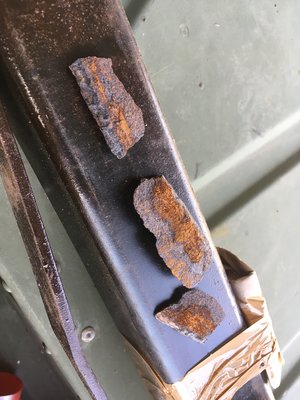

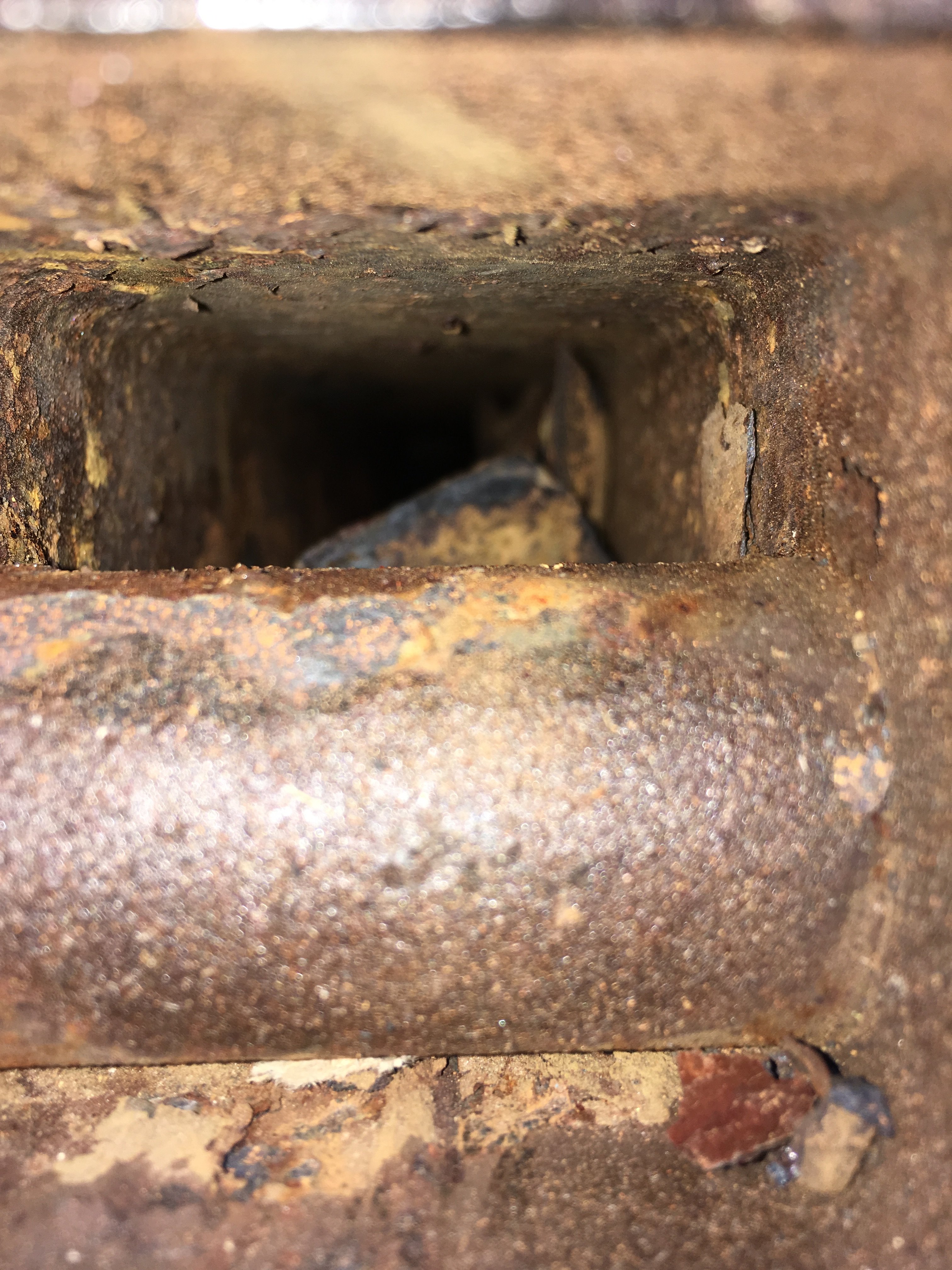

Hallo Forum, ich habe eine gebrauchte AHK für meinen 1.2 TDI gekauft und beim Auspacken festgestellt, dass diese von innen erhebliche Korrosionsspuren aufweißt. Eine Durchrostung ist nur eine Frage der Zeit, obwohl das Material recht dick ist. Eine Rostvorsorge ist nicht vorhanden und sobald sich etwas Dreck gesammelt hat kann das Wasser nicht mehr abfließen, in der Heckschürze zirkuliert auch nichts, sobald der A2 steht. Wer seine AHK schon länger drunter hat, sollte mal einen Blick riskieren. Ordentlich Hohlraumkonservierung und ein paar Kunststoffdeckel würde reichen, damit der Querträger nicht durchrostet.

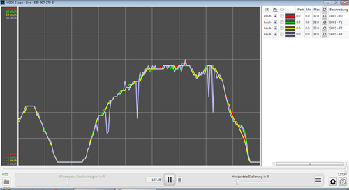

Hallo Forum, mein Tempomat im 1.2 TDI Handschalter nervt mich etwas. Autobahn: eben, keine Anstiege - 110km/h - alles ok es geht aufwärts: der A2 beschleunigt auf bis zu ca. 117-118km/h auf der Kuppe nachdem es aufwärts ging: es wird bis ca. 120km/h weiter beschleunigt, danach sinkt die Geschwindigkeit auf 110km/h es geht abwärts: der A2 wird immer langsamer und fährt nur noch 105km/h nach der Senke geht es wieder aufwärts: kurz nach der Senke im ersten Bereich des bergauf Stücks stehen nur noch ca. 100km/h auf dem Tacho, danach wird kräftig beschleunigt, siehe oben --- Das Regelverhalten sorgt bei viel Verkehr für unangenehme Momente, da man entweder dicht auf fährt oder zu langsam wird. Kann ich hier mit VCDS irgendwas justieren? Der A2 hat im unteren Geschwindigkeitsbereich ein ticken und leichtes Pulsen vom ABS-Steuergerät, ich vermute ein Radlager vorn. Die Werte im VCDS sehen aber alle ok aus. Danke für den Support! Gruß, Christian
