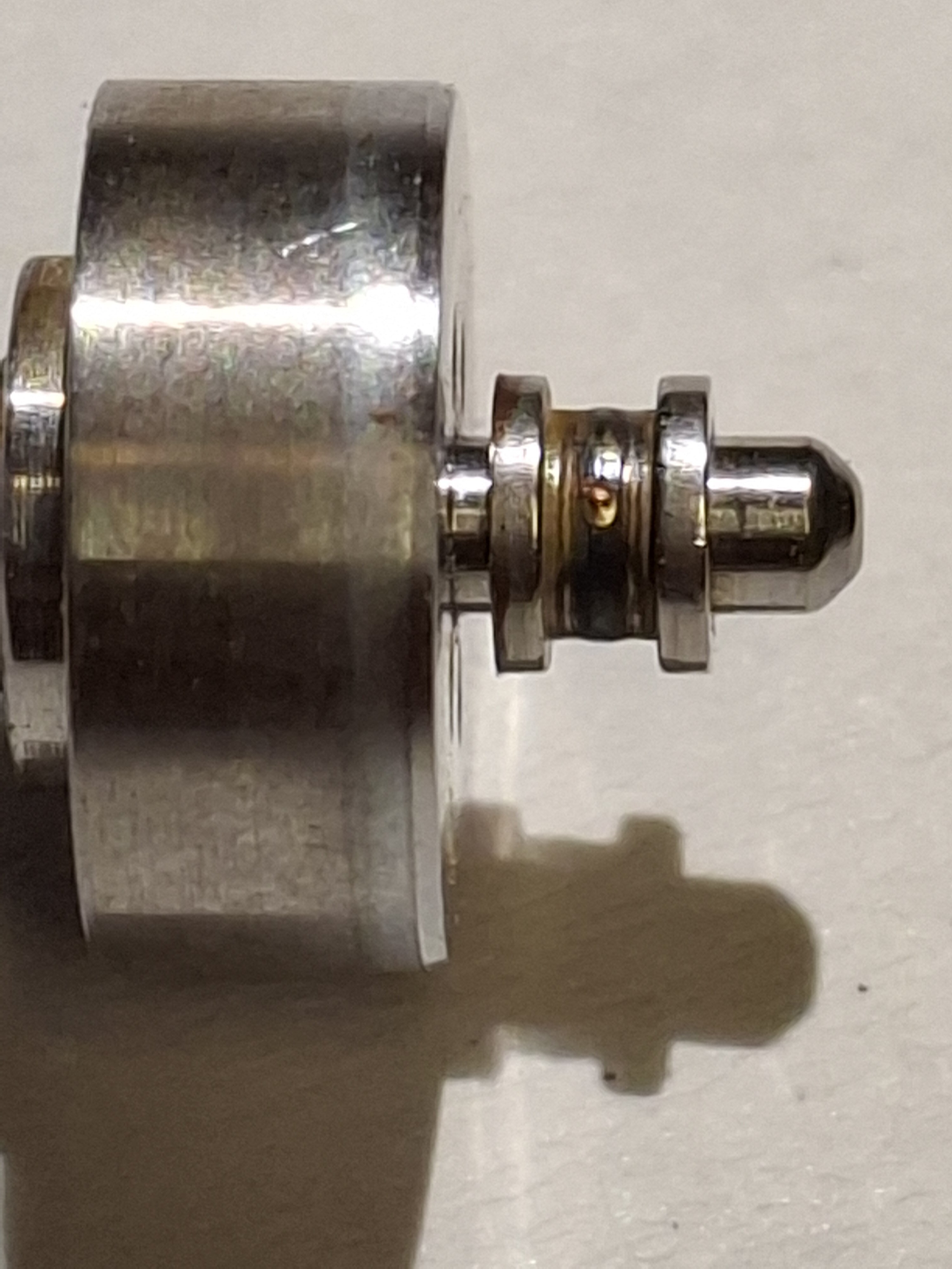

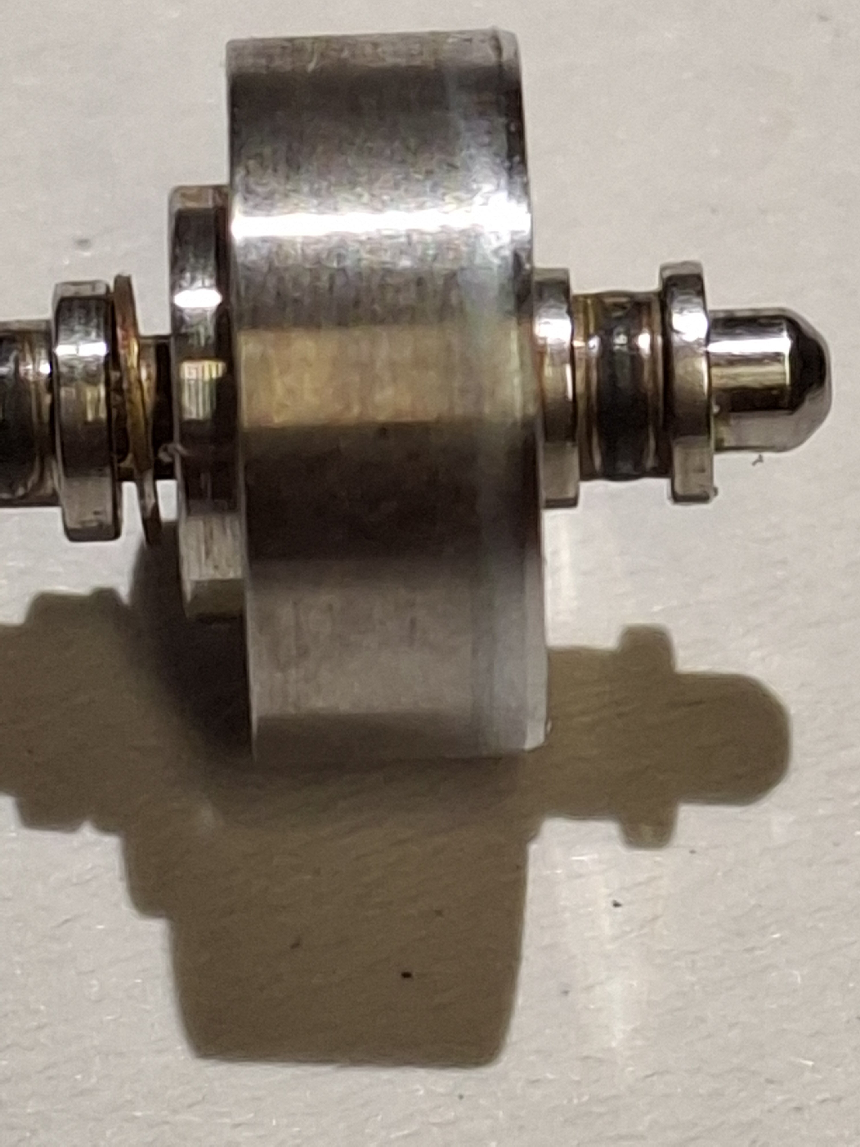

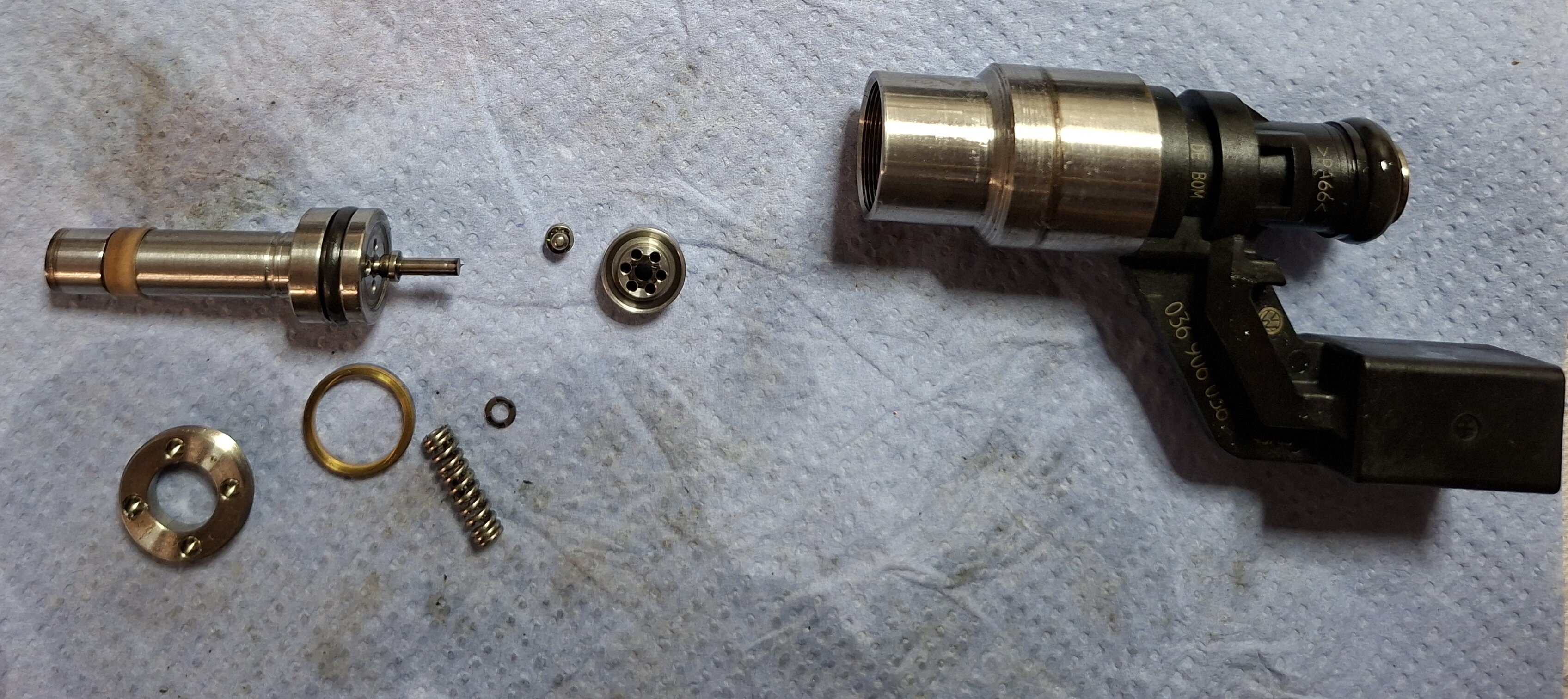

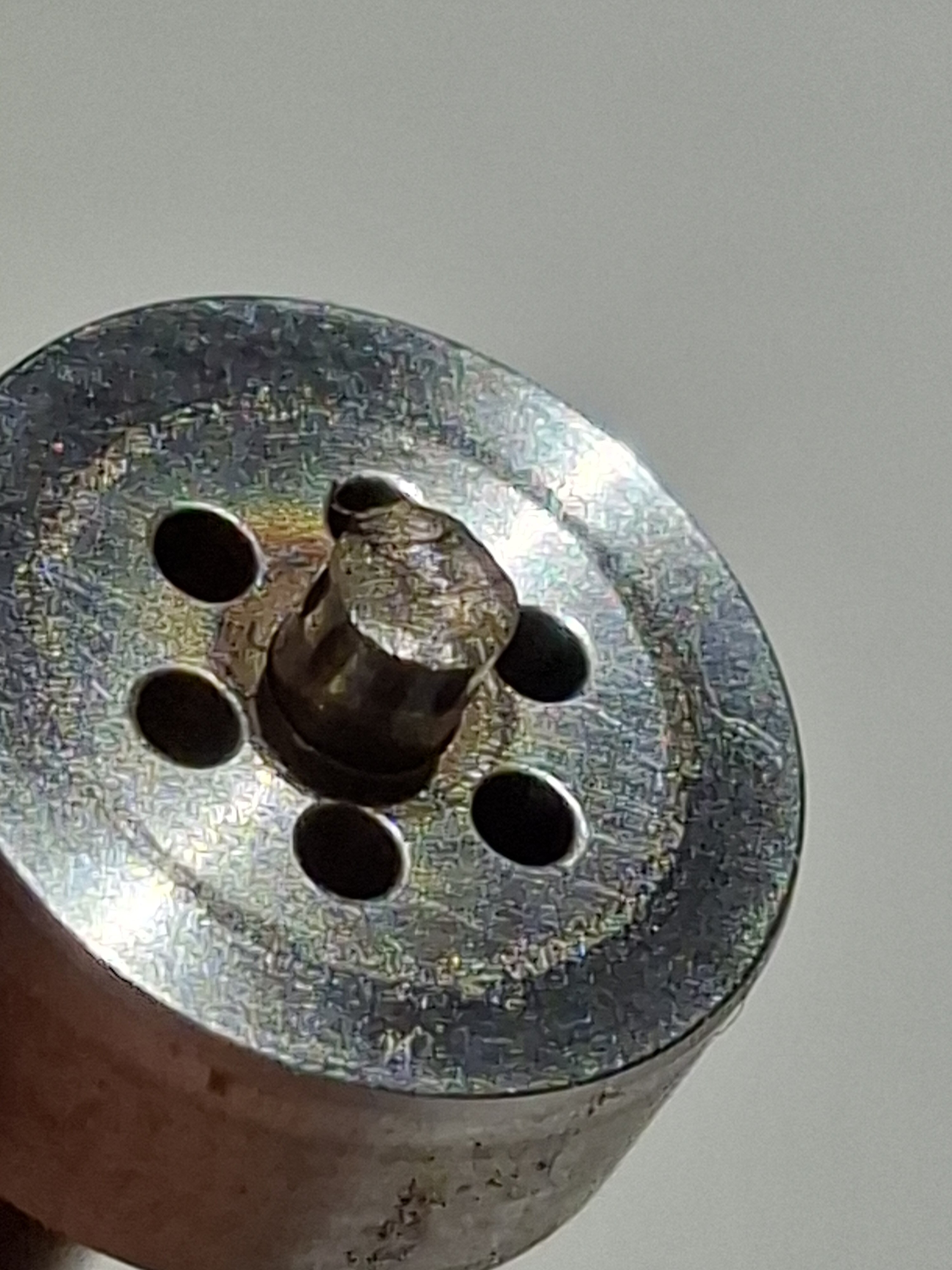

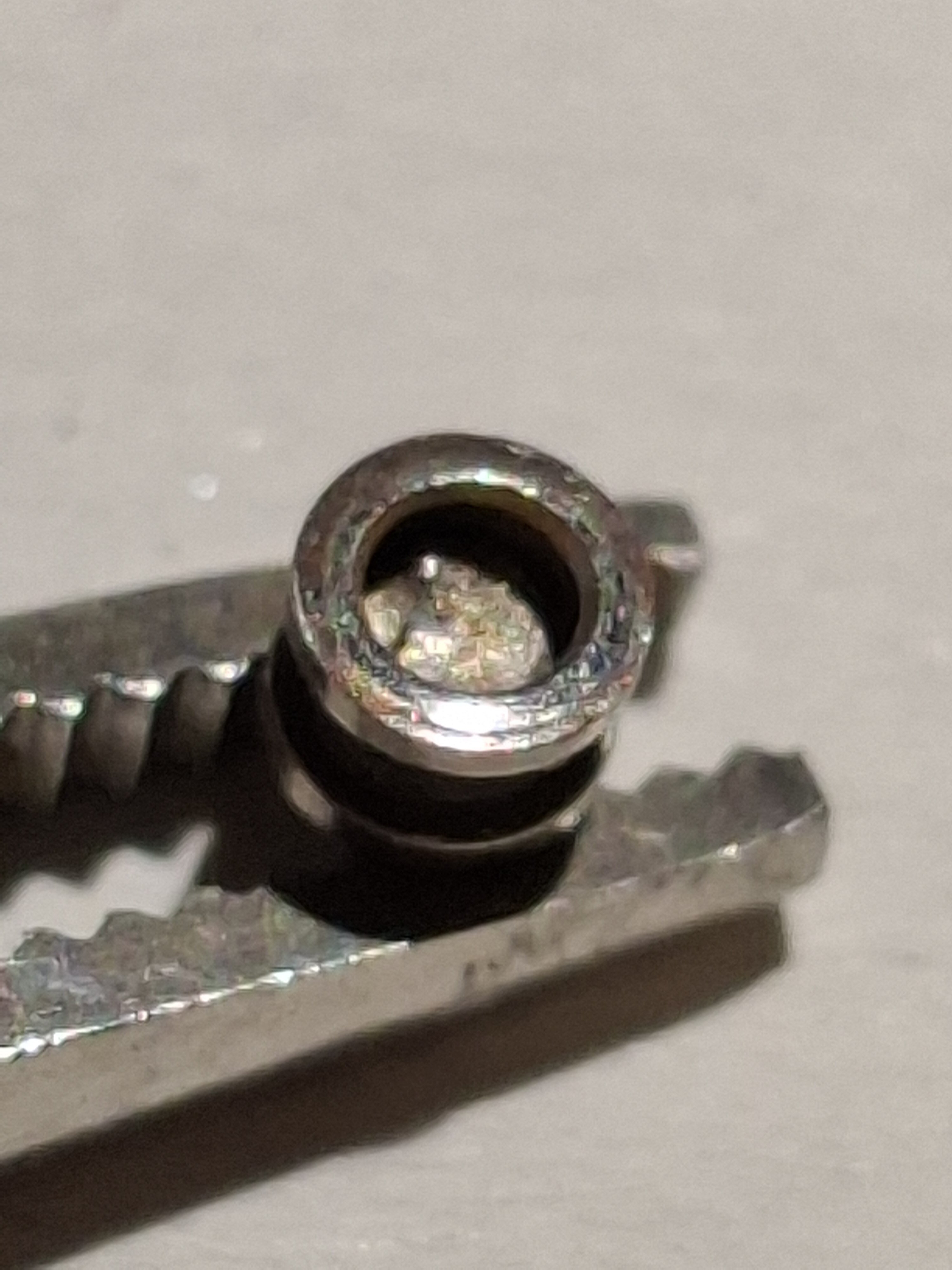

  2. @Sepp hat ja schon vor einiger Zeit Bilder gepostet, die ein zerlegtes Einspritzventil zeigen. Ich habe beschlossen, das Einspritzventil, das auf dem Prüfstand Probleme zeigte, zu zerlegen. Auch bei mir ist das Endstück lose und hat sich von der Nadel gelöst. Wie wurde das Endstück bei der Fertigung an die Nadel fixiert und wie kann man das reparieren? Das Endstück hat eine kleine Vertiefung, und die Nadel passt saugend rein. Die "Scheibe" hat auf der Nadel ein leichtes Spiel. Ich frage mich, welchen Zweck das Spiel hat? Wenn die Spule bestromt wird, wird die Scheibe angezogen und stößt gegen das Endstück. Die Nadel hebt sich an und gibt das Loch im Boden frei, so dass Krafstoff eingespritzt werden kann. Durch das Spiel schlägt die Scheibe ständig gegen das Endstück an, und mit der Zeit löst sich das. Das kann doch nicht gut sein. Im Grunde ist das wie bei einem Gleithammer. Nun stellt sich mir die Frage, wie kann man das Endstück wieder fixieren?
  3. Heute
  4. Mit einem Spezialschlüssel mit 4 Stiften, der in die Verschluss Schraube unten am Injektor eingreift. Dann kann man diese Mutter lösen. Hab dazu einen Thread geschrieben, finde den aber gerade nicht.....
