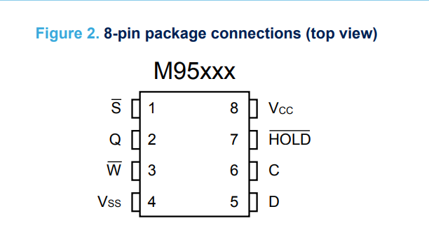

Meinst du das ist das einzige Problem? Dann würde ich den IC einfach nochmal aus und einlöten.
Der HauptIC fährt anscheinend den Bootloader hoch, also ganz kaputt ist er nicht.
Und da du beim Eeprom bist.... sowas wie Kurzschluss auf der enable Leitung und schwups läuft da nichts mehr
Danke @_Manni_ Es war tatsächlich ein Pin nicht richtig verlötet.
Nun ließ sich das Steuergerät wieder auslesen und auch erfolgreich an die WFS anlernen.
