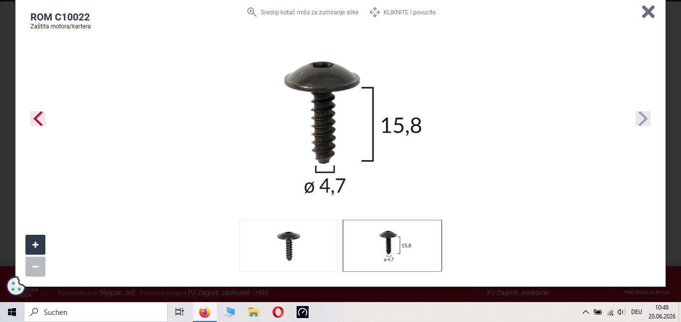

ich habe mir vor ca 2 jahren solche geholt.sind schwarz glanz und haben bis jetzt durchgehalten ohne zu rosten.
hersteller romix "ROM C10022".....mal schaun wie lange die rostfrei und schwarz bleiben
