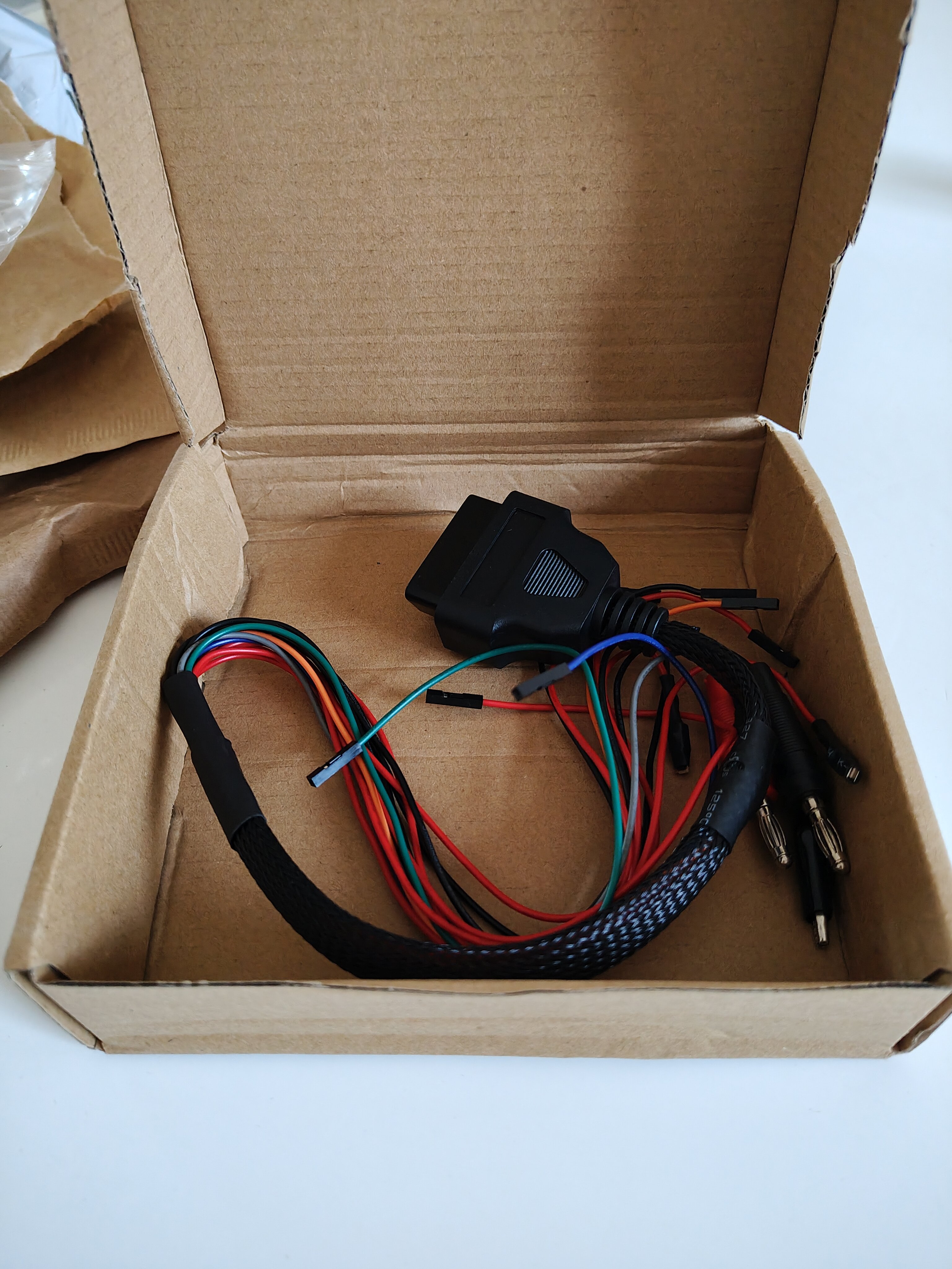

Es gibt z.B OBD Break-Out Kabel oder Universal Multiboot Tricore Cable ECU Bench Pinout Cable.
image.thumb.png.f9eab4a89f08803348bbaaf16558bae0.png image.thumb.png.daeb96dbcf53732f07d4552d19f6248a.png
Die entsprechenden Pins an das MSG anschließen
Oder man nimmt einzelne Leitungen und friemelt sich was zurecht.

Zur Ergänzung des geposteteten ECU Pin outs:
Klemme 30 wird auf Pin 1 und 2 aufgelegt (ist aber intern sicher gebrückt)
Klemme 15 auf 37
Klemme 31 Pin 4 und 5
K Leitung Pin 16 (geht auch zur WFS)
CAN High Pin 7
Can Low Pin 6
Bei Interesse kann ich ein professionelles Breakout Kabel anfertigen (Steuergeräte Stecker TE 81pol zur  OBD2 Buchse; VS,Kl15 GND per Banane ausgeführt). Ist mein tägliches Business ;-)
Leider bin ich nur fit in der Hardware 9_9
vor 52 Minuten schrieb trackmaster:
CAN High Pin 7
Can Low Pin 6
Die CAN-Leitungen werden nicht benötigt. Das könntest du dir sparen.
Praktisch ist ein Schalter für Zündung in den Kabelbaum zu integrieren.
Ich persönlich verwende auch lieber einen Stecker aus einem Schlachter.
Hat den Vorteil, dass man das einmal verdrahtet und man später nichts vertauschen/verwechseln kann.
Einfach in die 12 V Leitung, die auf  von Pin2 geht? Oder 2 und 37 zusammen schaltbar machen?
Ich habe auch  so ein Kabel bestellt, danke für den Tipp!

vor 2 Stunden schrieb A2 HL jense:
Pin 2 ist doch Dauerplus (Kl. 30). Da muss nichts schaltbar gemacht werden.
Wenn du es wie im Auto machen willst, dann 12V Dauerplus -> Schalter -> Zündungsplus
