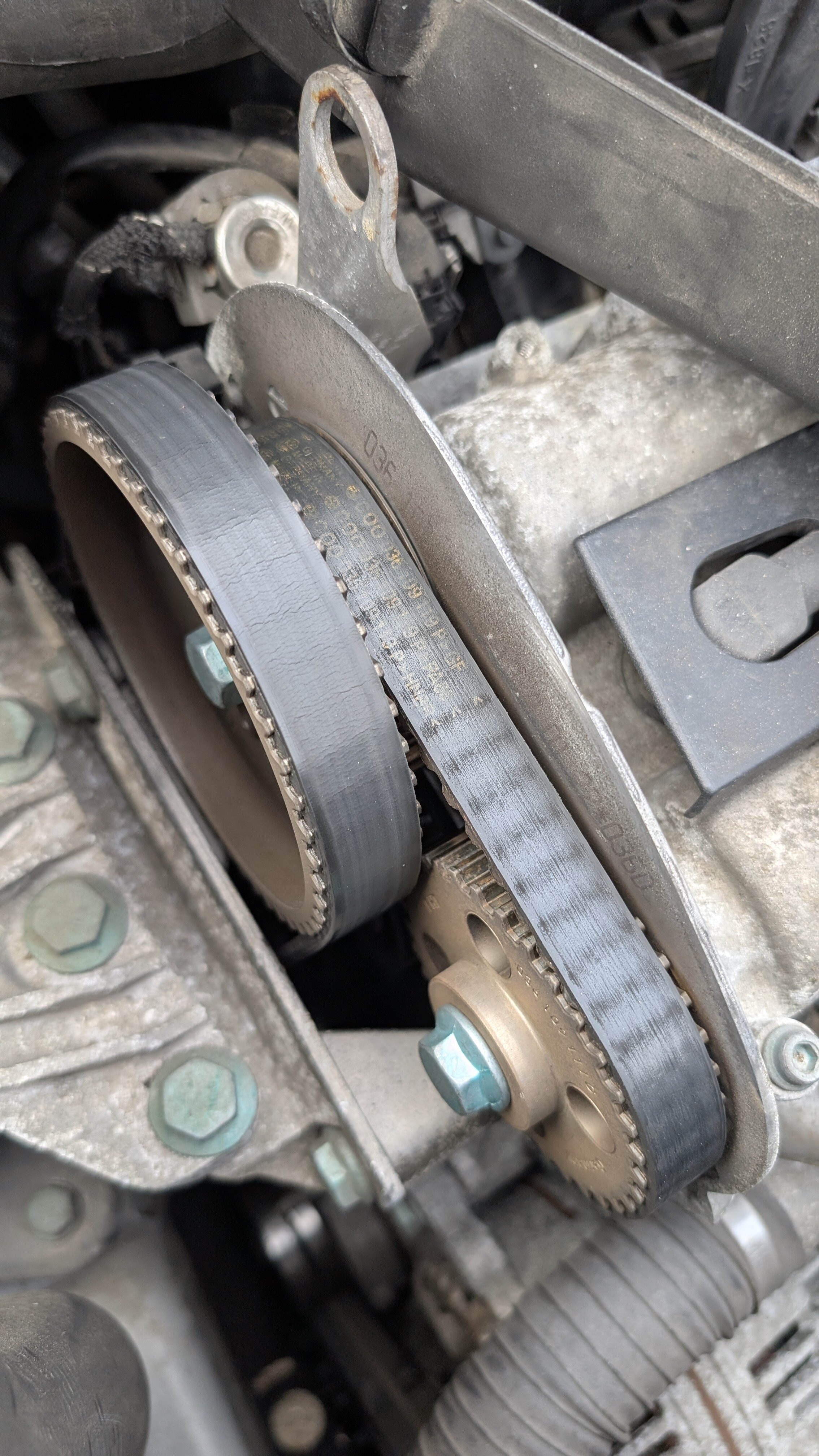

Hi, es ist jetzt mit 173tkm der zweite Wechsel gewesen. (1.4 BBY)
Es wurde in einer freien Werkstatt für 650 € gemacht.
Mich irritiert das er jetzt fast am Rand läuft. Ich vermute Toleranzen der Wasserpumpe im Set von Gates.
Heißt wohl durchgehen unbedenklich oder Grund zur Reklamation in Anbetracht des Preises ?

könnt ihr mir sagen ob ein Neuer Zahnriemen so wie im Bild ersichtlich leicht dezentriert unbedenklich ist ?
 Gruß
Wo soll er denn hin ? Solange es dort keine Schleifgeräusche gibt ist das doch ok.
vor 1 Minute schrieb AudiA216RS:
Seitlich an der Führungsrolle verschleißen dachte ich.
Aber Geräusche gibt es nicht…
Gruß
vor 10 Stunden schrieb kugelrund:
Laß doch den Motor mal einige Minuten unter Sicht im Stand laufen und wenn die Lage des Zahnriemens sich nicht verändert, ist alles ok.
vor 3 Stunden schrieb w126fan:
So werde ich es machen.
Vielen Dank.
 Gruß
