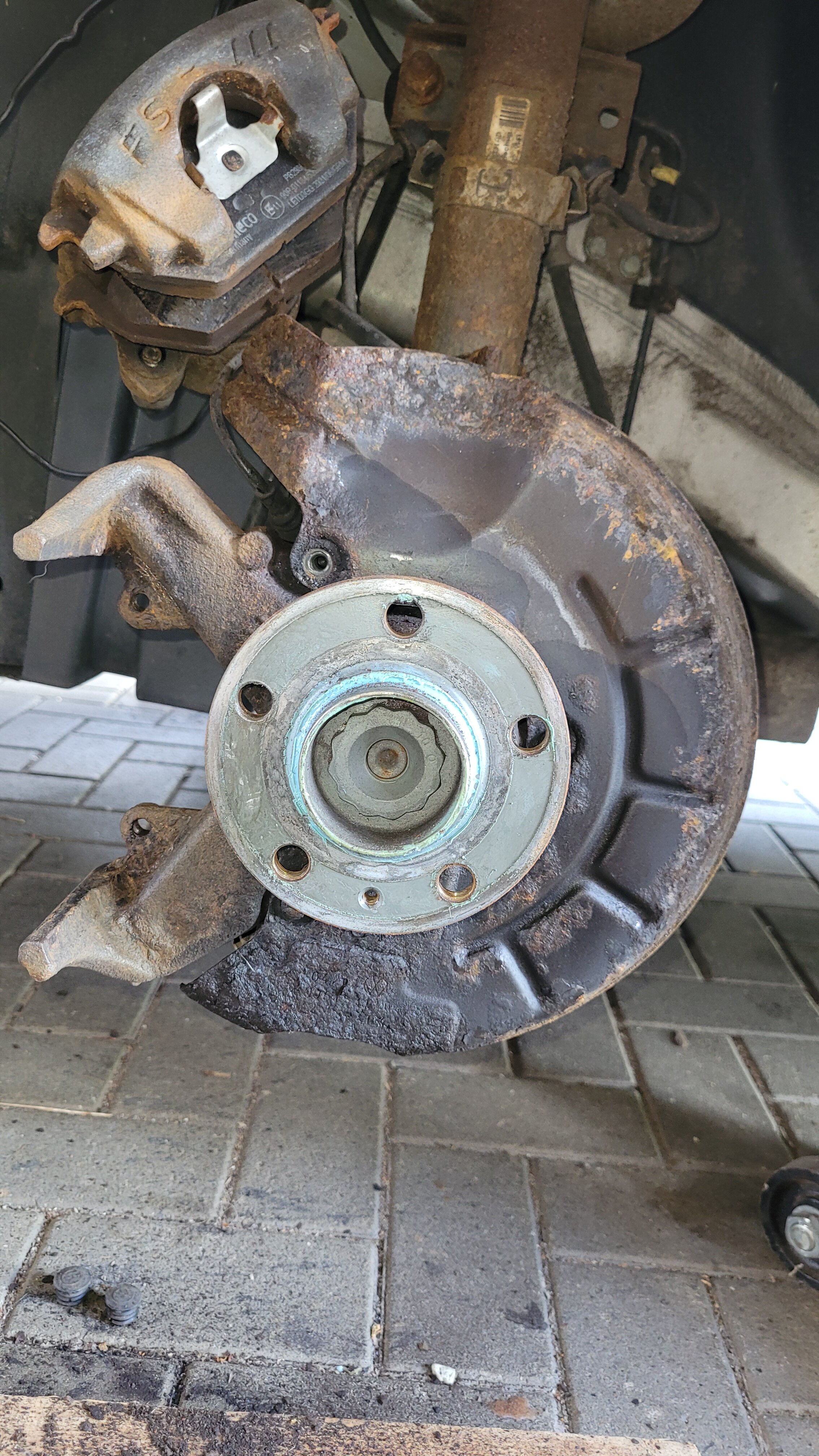

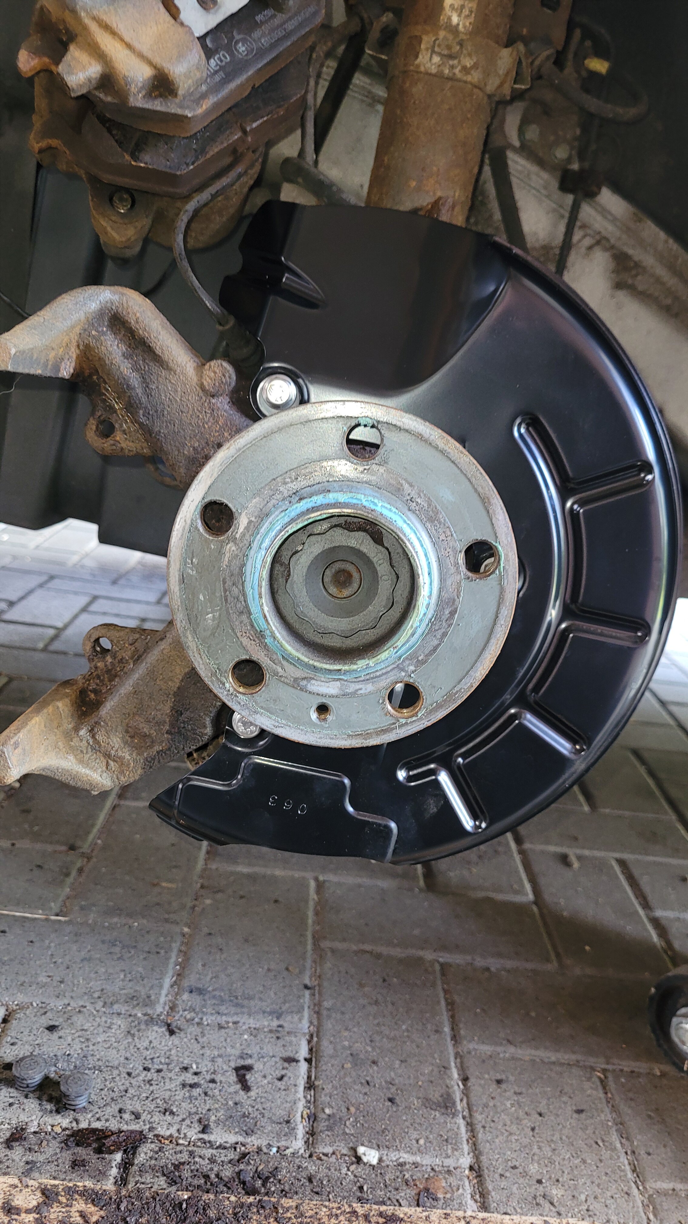

Letzter Tag Urlaub in Holland...eklige Schleifgeräusche von der Bremse, die ich erst ein Jahr zuvor neu gemacht hatte, also Klötze und Scheiben.
Frau schon in Panik wegen der bevorstehenden Heimreise, natürlich nur das Bordwerkzeug mit...unschön.
Eigentlich konnte es nicht sie Bremse selbst sein, schließlich erst 5tkm gelaufen...war es auch nicht.
Das Bremsankerblech war durch und hatte sich in Richtung Scheibe verzogen. Erst mal händisch gerichtet und seit heute neu...
