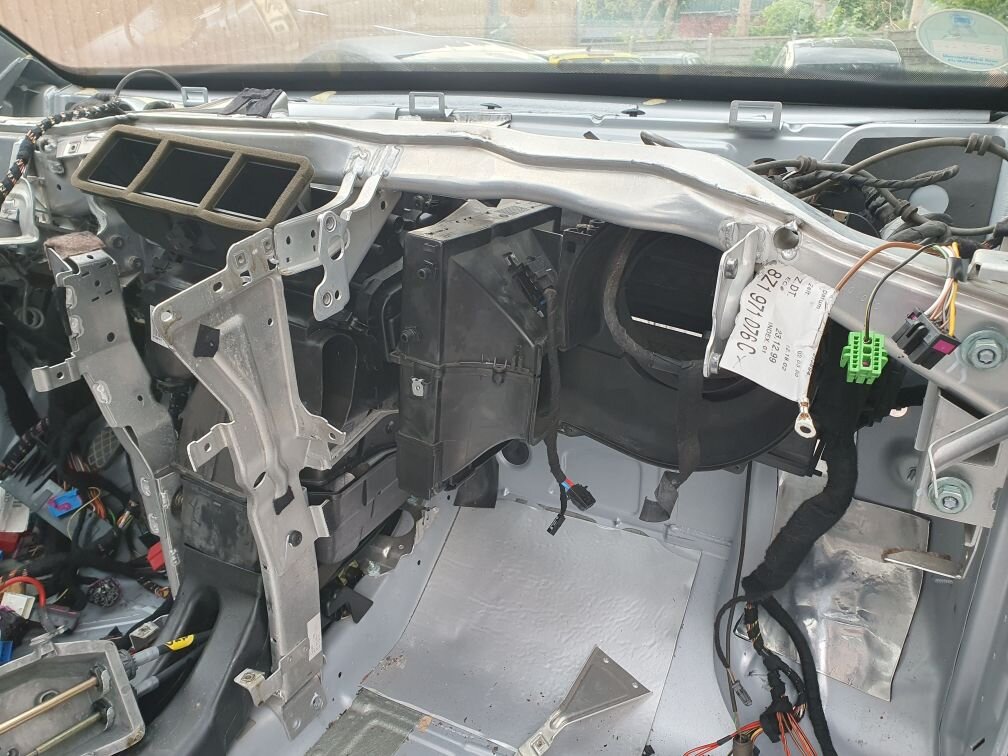

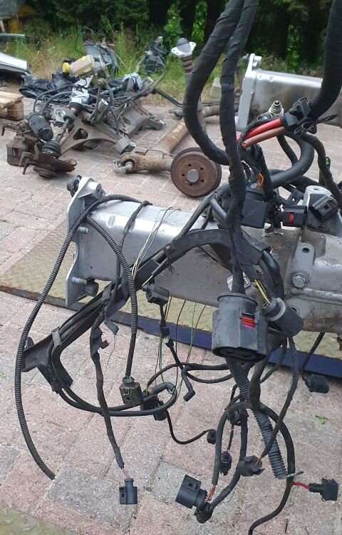

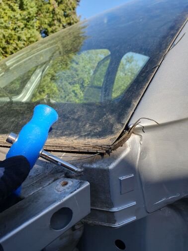

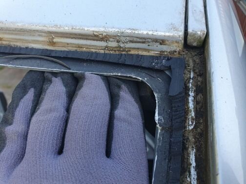

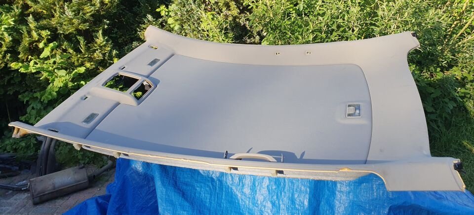

Das Projekt nackter Spaceframe für den Messestand zwingt einen dann zu all den Themen am A2, die man bisher stets vermieden hat, selber anzufassen... Wer einen Scheibenausbau plant, sollte mehr als 16€ fürs allerbilligste Ausglasungsset ausgeben, es hat damit fast 15 min gedauert und die große Drahtrolle ist nicht umsonst dabei, der Draht ist zweimal gerissen... Okay, bei der nächsten Scheibe geht es etwas einfacher, irgendwann ist halt immer das erste Mal. Vom Thema Lüftung auch etwas kuriert, das mal freiwillig anzugehen - eher was für Leute, die Vater und Mutter erschlagen haben oder als Oktopus geboren wurden: Eigentlich () wollten wir die Kabel vorher beschriften.... Aber bei schrumpfendem Zeitbudget steigt die Bereitschaft zu Kompromissen..: Beim Dachhimmel stellte sich erst nach dem Ausbau plötzlich die Frage, wohin damit , weil so schlecht ist der gar nicht... Noch besser wäre er, man hätte nach Motor- und Getriebeausbau mal ein Paar neuer Handschuhe... Da sich doch für eine ganze Reihe an Teilen im Zuge des Zerlegens Interessenten gefunden haben, durften Flex, Kuhfuss und Brechstange nicht wie ursprünglich geplant größere Arbeitsabschnitte übernehmen, sondern mussten weitgehend dem Filigranwerkzeug weichen... Mehr in Kürze... -
