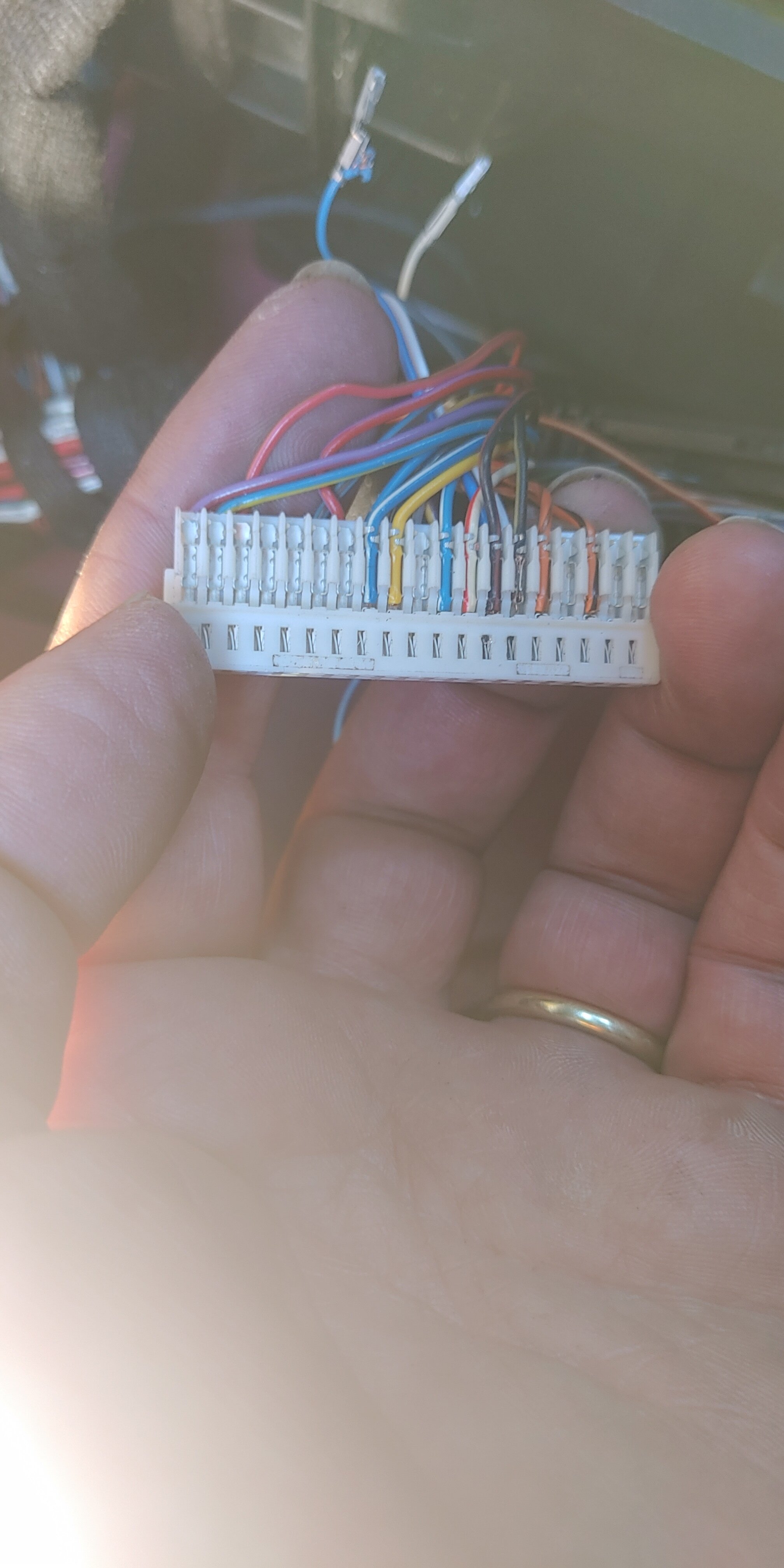

Ich habe weiß aus 3o ausgepinnt. Heute nochmal geprüft. Eingepinnt schwarz grün. Blauschwarz aus 75 raus, blau rein. Schwarzrot aus 76 raus, weiß rein. Blaurot aus 57 raus, rotgelb rein

Nein, noch nicht zurück gebaut. Lt Einbauanleitung können nicht alle im Weißen sein. Nur 76, 75 und 57. 38 wäre bei mir und lt Einbauanleitung in der 3.Ebene. Der Stecker ist bei mir Schwarz. Ja, ich hätte Zugriff. Müssre zu VW oder über meinen Account rein. Dazu müsste ich einen Freund bemühräen da ich keine Kreditkarte besitze. Anders wär's einfacher. Die waren alle belegt. So wie im Link angeben gingen die zum Steuergerät mit der entsprechenden Farbe. So z.B. 38 weiß. Auch die 3 anderen Farben waren lt dem Link. Ich glaube das die Spannungsversorgung unterbrochen ist. Frage ist nur wo.

Wenn du Kabel auspinnen müsstest, ist die Wahrscheinlichkeit groß , dass du an falschen Stelle ausgeoinnt hast oder bei dir ist der gra Stecker im Geheimfach belegt, dann müssten alle GRA pins I'm msg belegt sein. Dann kannst du die gra an diesem Stecker anschließen und musst nicht im steuergerät Pinnen. Hier findest du Bilder von dem t10s Stecker. Ich habe leider noch nie einen gesehen, der belegt war, aber vielleicht ist das bei dir einer der seltenen Fälle. Dann musst du dort Pinnen oder die Kabel I'm msg tauschen. Dann müssten alle Pins belegt sein. -

Die sind alle im weißen, du hast dich da irgendwo vertan. Von abweichenden Streckern späterer Baujahre ist auch nichts bekannt. Selbst zwischen Aua und Bby ist kein Unterschied. -

Hast du das schon gemacht? -

Du hast doch Zugriff auf Elsa, da findest du sämtliche Schaltpläne. -
