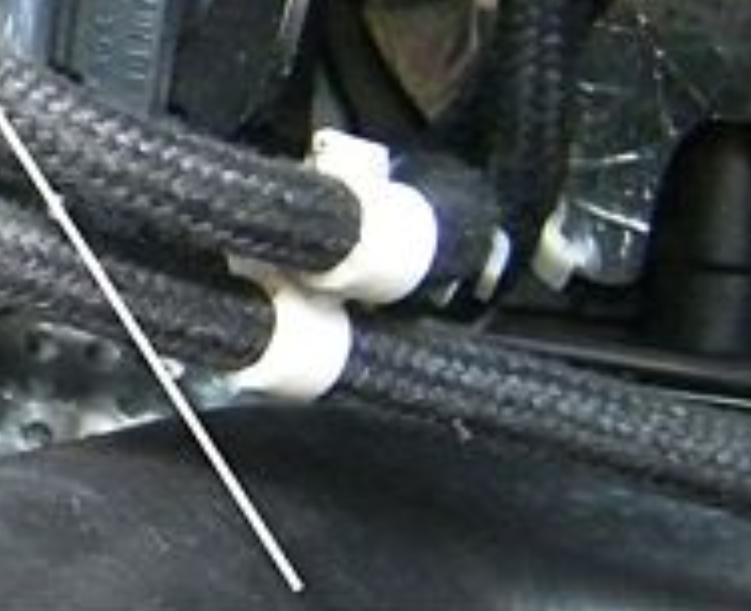

ja sitzt alles wieder top und einen Schlauch hab ich erneuert, der war porös .. danke nochmal für die rasche Hilfe

Büdde Hast du auf die Klammern geachtet: Die sichern die Schläuche gegeneinander und bauen Haltekraft auf

super Danke! dann werde ich mal fleißig spülen...

Hallo, das war genau der richtige Tipp! Danke.. ich hatte dort schon nachgesehen aber es übersehen.. Dank der Beschreibung hat es geklappt liebe Grüße

Liebe A2 Freunde, bei meinem A2 ist leider ein Unterdruckschlauch lose und ich finde nicht wo er angesteckt werden muss. Gewebeschlauch geht in dünne Plastikleitung über, diese findet sich dann leider lose im Motorraum wieder. Fotos von der Seite wo es weg geht (unterm Fahrzeug) als Anhang! Danke für die Hilfe!! liebe Grüße Daniel
