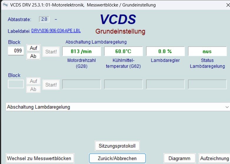

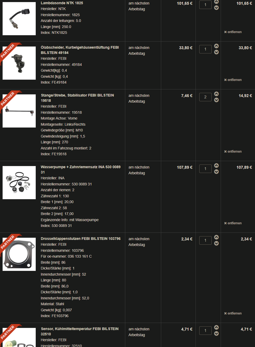

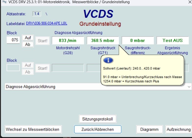

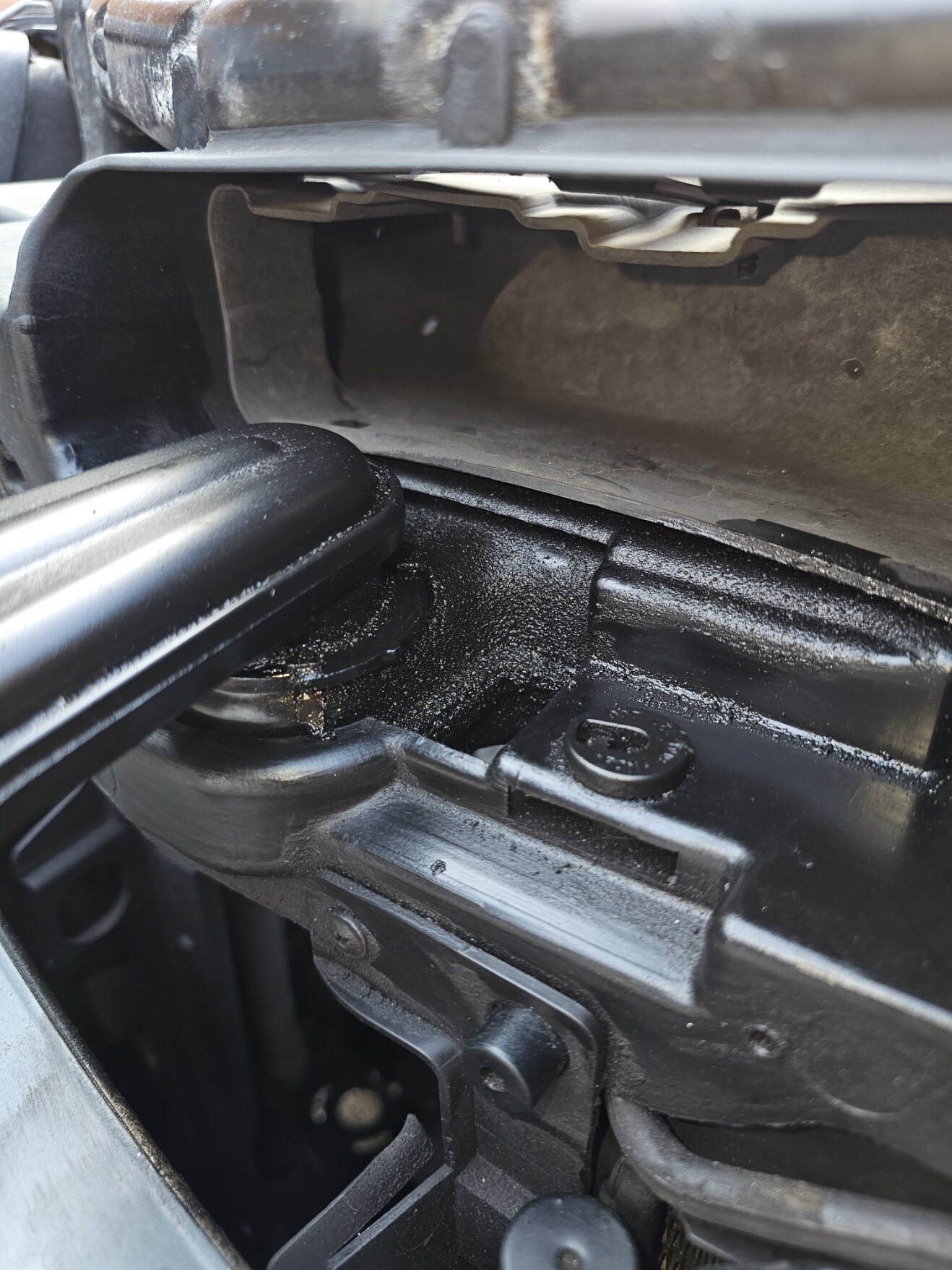

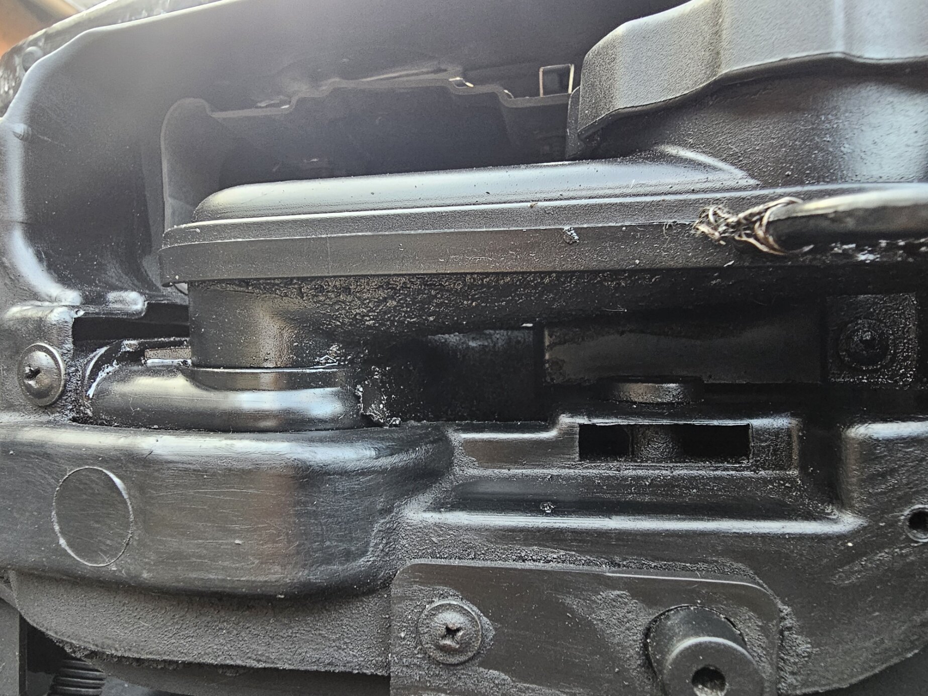

  2. Habe mir die Kurbelgehäuseentlüftung mal genauer angesehen. Sieht glaube ich nicht so gut aus, oder? Kommt wohl mit auf die Einkaufsliste (https://www.ebay.de/itm/295997044062?srsltid=AfmBOooh6urHhuqGOm_4JeKo3jY1yi4PElsRGurCuLuCBbuZrr6pn6Tw) Scheint in Ordnung zu sein? Leerlauf ist noch erhöht und leicht unruhig. Ich weiß jetzt irgendwie nicht weiter, was ich bei dem G62 oder dem Saugrohrdruck prüfen sollte - plausible Werte heißt: liegt in den zu erwartenden Bereichen? Die Kühlwassertemperaturnadel im Kombiinstrument verhält sich ja schon etwas komisch muss ich sagen... So sieht die aktuelle Einkaufsliste wohl aus. Brauch ich noch etwas? Die Schläuche zu der Kurbelgehäuseentlüftung sehen noch gut aus(und die sind auch echt teuer über Audi Tradition, wo anders kriegt man die anscheinend nicht mehr). Und ich nehm einfach die Wasserpumpe von INA, konnte jetzt keine von Audi finden...?
