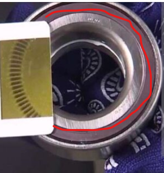

Ich beschäftige mich gerade mit der Vorderachse meines AUA von 2001, da ist so einiges zu machen. Auf dem Bild ist ein vorderes Radlager (nicht von meinem Fahrzeug) zu sehen. Oben ist dieses kleine viereckige Teil zu sehen, welches beim auspressen schon mal zerstört wird. Meine Frage ist, was ist das eigentlich konkret für ein Teil? Manche sprechen dabei vom ABS-Sensor, allerdings wenn ich nach ABS-Sensor suche, wird mir nur das mit der Fahrzeugelektrik verbundene Teil angezeigt, welches hinter dem Spritzblech der Bremsscheibe verbaut ist. Es werden im Handel auch nagelneue Achsschenkel mit oder ohne Lager angeboten (welche allerdings dieses kleine viereckige Teil nicht verbaut haben), welche für verschiedene Fahrzeuge passen sollen - Audi A1, Audi A2, VW-Polo, Skoda usw. alles die gleichen Achsschenkel?
vor 34 Minuten schrieb avopmap:
Das ist der ABS Sensor. Das Teil wird dort hineingesteckt, oben ist der Plastikhalter mit Steckeranschluss und Befestigungsbohrung.
Danke, dass habe ich mir schon gedacht.
Ich dachte der ABS Magnetring wäre im Radlager integriert, ich musste da nichts einstecken und es sah auch nicht so aus bei mir, sondern so wie im Wiki abgebildet, da ist dieser Nupsi nicht dran. Oder gibt es da verscheidene Versionen?
https://wiki.a2-freun.de/wiki/index.php/Radlager

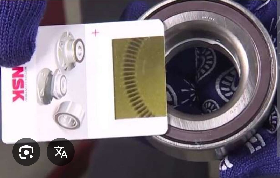

So sah das bei  mir auch aus. Sensor ausbauen, Radlager einpressen, Sensor wieder rein und fertig.
.. natürlich sit das Bild von einem A2, halt nicht von seinem...
Das sichtbare Kunstoffteil ist der ABS-Sensor, wie schon von @avopmap geschrieben und ja er steht unten so raus wie im obigen Bild, bei jedem A2 auch bei deinem :janeistklar:
Vielleicht hast es ja bisher nicht gesehen...  Das Gegenstück dazu, also der Ring fürs Impulse abgreifen sitzt auf der Antriebswelle und ist elfenbeinfarben.
vor 22 Minuten schrieb Krebserl:
Sicher....
Ich meinte das Gegenstück ist der Dichtring des Radlagers, welcher innen fest ist und außen dichtet

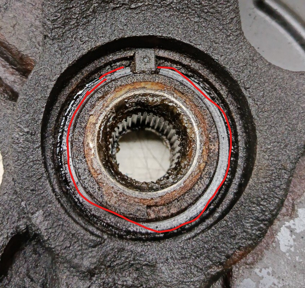

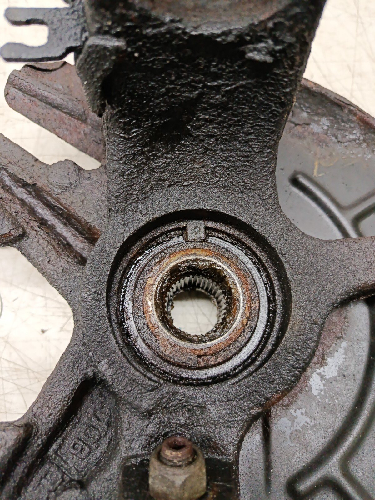

OK, jetzt ist geklärt wie der ABS-Sensor, welcher hinter der Bremsscheibe montiert ist mit dem ABS-Ring im Radlager korrespondiert. Allerdings, was es mit dem kleinen viereckigen Teil am Achsschenkel, oben zur Rückseite des Lagers auf sich hat wurde noch nicht beantwortet. Immerhin sind die meisten Scheiben, des Werkzeugs um das Lager auszupressen entsprechend angepasst (also nicht ganz rund) um dieses Teil zu schützen. Was hat es also auf sich damit? Und passen die Radnaben vom Baujahr entsprechenden Audi A1, Polo, Skoda dann tatsächlich auch auf den A2? Gibt es hier evtl. einen Schrauber der das bestätigen kann?

Danke für Deinen Beitrag, natürlich habe ich mitbekommen, dass ihr Euch allgemein darauf geeinigt habt das das so sei. Allerdings ist das falsch. Der ABS-Sensor ist direkt hinter dem Spritzblech der Bremsscheibe verbaut, der Sensor ist aus Kunststoff und steckt senkrecht in einer Bohrung im Bereich des Lagers. Das viereckige Teil, welches Du jetzt noch mal richtig markiert hast ist aus Metall und gar nicht fest mit dem eigentlichen Radlager verbunden. Wenn man wollte, das dies das Ende vom ABS-Sensor ist, dann müsste nach einem 90 Grad Winkel die Bohrung im Achsschenkel horizontal verlaufen. Sonst kommt man da nämlich nicht hin, außerdem müsste das Teil dann sehr viel länger sein.
Vielleicht handelt es sich um einen Magneten, der doch irgendwie mit dem ABS-System zusammenhängt?

vor 3 Minuten schrieb Fangi:
Dann warte ab... wenn es zerstört ist wird sich dein ABS melden mit Sensor defekt.

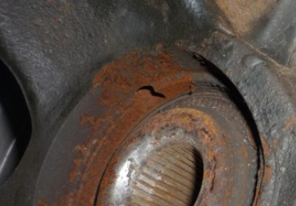

Dann mußt du das rauspopeln und siehst das Loch:
Wohin das Ende dann führt wirst du ja merken ;)
vor 44 Minuten schrieb Fangi:
Bau doch bitte mal den Sensor von oben aus
Rad ab, Lenkungung einschlagen, eine Schraube Schraube lösen und dann raus damit. Ist ja jetzt kein Riesending, Auto hoch und 5 Schrauben. Achtung, die Raste vom Stecker bricht gerne ab, ich mache da gerne einen Zahnstocher dazwischen, dann kannst du mit Kraft ziehen, ohne gleichzeitig ausrasten zu müssen.
Bearbeitet von A2 HL jense
Ich muss da in den nächsten Tagen noch mal dran arbeiten. Mag ja sein, dass es so ist wie Du hier beschrieben hast. Natürlich habe ich nicht vor das Teil zu beschädigen um mal zu sehen was dann passiert. Eigentlich wollte ich mir nur vor der Arbeit ein wenig mehr Klarheit verschaffen. Also noch mal vielen Dank.

Den Sensor kann man auch leicht ausbohren falls er bricht, Das größere Problem könnte die Antriebswelle darstellen.

Servus,
der ABS Sensor geht oft nicht ohne Beschädigung raus, da er in dier Bohrung eingerostet ist.
Beim rausschlagen von innen, geht der immer kaputt...
Am besten vorher neu kaufen...ist ein billiges Standart-Teil.
Schönen Gruß Schorsch
Bearbeitet von Schorsch
