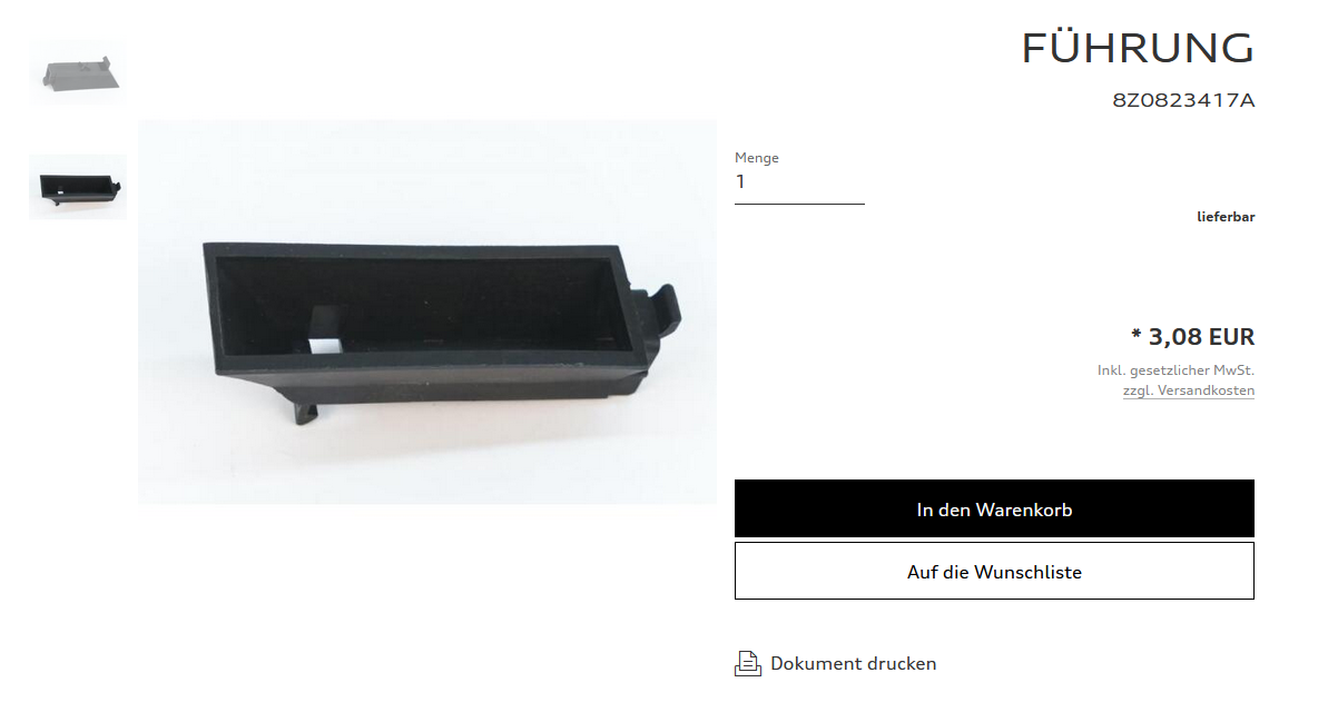

Hallo. Meine Motorhaube hat auch gepoltert. Habe ein paar Kabelbinder um die Halterungen an der Karosserie gewickelt um das Plastik Material welches weggebrochen war zu ersetzen. In meinem Fall war es auf einer Seite noch intakt, daher wusste ich wo "Material" gehlt. Ist eigentlich selbsterklärend wenn man an der Motorhaubenkante zur Windschutzscheibe hin mal wackelt.
Hihi.
Sowas ist bei Tradition lieferbar (?) und einen AGR-Kühler für den ATL gibt es nicht für Geld und gute Worte.
vor einer Stunde schrieb mamawutz:
Du mußt das übersetzen:
Ein einfacher Plastikguss, gefertigt in China für ein paar Cent ist lieferbar. Ein Edelstahl AGR Kühler mit sehr anspruchsvoller Schweißung eines dünnwandigen Edelstahlrohrs ist nicht lieferbar.
Wo ist die Frage ;)

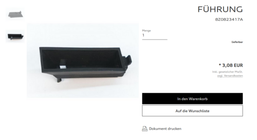

Hihi.
Ganz klar: andere Software (Blackfrosch) auf das ATL-Steuergerät und die ganze AGR Sch.....
in die Tonne!
