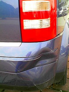

Gestern nachmittag habe ich meinem A2 wehgetan :-(
Passiert ist es auf einem chaotisch-vollen Autobahn-Parkplatz beim rückwärts ausparken. Ohne das jetzt gross ausführen zu wollen: mußte wg. einem falschparkenden Dussel hinter mir mit Hilfe des rechten Spiegels um ihn herumzirkeln, und sah nicht das auf dem gegenüberliegenden schrägen Parkbuchtstreifen auch gerade eine Frau ihr 3er Cabrio ausparkte und dann auf der Fahrbahn stand wohin ich auch gerade ansetze. RUMMMS.
Von hinten gesehen ist mein Stossfänger links eingedellt, und seitlich aus der Haltung. Bei ihr bin ich damit zwischen Fahrertür und hinterem Kotflügel gelandet.
Blöd gelaufen. Mit einem Ausweiser oder APS wäre es nicht passiert.
Vollkasko habe ich mit 500€ Selbstbeteiligung (40% Rabattstufe).
Was wohl eine neue Stossstange samt Absorber und Ab-Anbau kosten wird?
Und dann stellt sich mir die Frage ob ich nicht gleich in diesem Aufwasch APS nachrüsten lassen, wenn die die Stossstange eh schon in die Hand nehmen müssen.
Wie würdet ihr das angehen?
Nackte Stossstange bestellen und in einer fremden Werkstatt lackieren, anbauen etc. lassen, oder beim Freundlichen. Der Wagen ist noch in der Werksgarantiezeit.
Und wenn APS, dann gleich die orginale, oder eine andere Ultraschall-Anlage und dem Händler in die Hand drücken?
Muss eine neue Stossstange eigentlich immer lackiert werden, oder kommt die bereits lackiert?

Also ich würde nur original nachrüsten (APS) !
Stoßfänger gibt es immer nur grundiert (Endung GRU in der Ersatzteilliste)
denn es würde keinen Sinn machen für alle Audis alle Stoßfänger in allen Farben lackiert als Ersatzteil aufs Lager zu legen.

Bisher ist von meiner Seite noch nix passiert - aber von Seiten der Stossstange! Wahre Selbstheilungskräfte traten ans Werk.
Da laufe ich ums Auto herum um zu Tanken, und "hmmm, irgendwas sieht anders aus" - hat sich doch pfeilgrad' die Beule zu 95% selbst wieder ausgebeult. Unglaublich.
Eine kleine Delle an einer Stelle ist noch sichtbar, und natürlich die Lackschäden. Plus die "Aushängung" an der Seite.
Das Foto tut dem Ganzen noch etwas Unrecht, da der Schatten unglücklich liegt. Aber zum ersten Bild oben ist der Unterschied auf alle Fälle gut sichtbar.
Cheers, OzBert

ist schon seltsam, aber nicht unrealistisch. hat sich das plastik eben ein wenig aufgrund temperaturunterschiede verzogen und das hat zufällig dies bewirkt. kennt man ja auch von diesen pet-flaschen, die manchmal einfach klack machen und eine beule springt wieder raus ;)
aber der lack ist doch auch nicht mehr in ordnung, oder? sonst könntest es ja noch den rest rausziehen lassen (weiß nicht ob das bei kunsstoff geht)
wenn du deine prozente (wenigstens bei der vk) behalten willst, solltest du die stoßstange einfach reparieren lassen statt eine neue einzubauen. denke für 200-400€ kann die mittels heißluft, spachtel und neulack wieder in eine gute optik gebracht werden...
für innere verletztungen gibt es alunieten und bleche...
ich würde es so lassen, kann ja nichts rosten, und beim nächsten selbstverschuldeten Rempler bleibst Du ganz relaxed, und falls Dir einer sachte auffährt, dann kriegst Du eh eine neue... und eine selbstheilende Stossstange - wer hat das schon !

Neben A2-Fan bin ich noch Kunststoffingenieur.
Der Stoßfänger besteht aus einem Thermoplasten - d.h. thermo hoch - dann plastisch !
Durch die Beule hat das Ding ziemlich starke Spannungen abbekommen, welche sich selbst lösen (=ausbeulen) können.
Mein Tipp:
Stoßfanger abbauen, diese (Schutz-) Leisten ausclipsen. Dann die Beulenecke in einen Kübel mit kochend-heißen Wasser halten- vielleicht tut sich ja noch was- den Rest evtl. spachteln. Es gibt hier im Forum einige Stoßfängerumbauspezialisten, die sicherlich helfen können.
(Sl4yer ? war er es mit diesem orangenem A2??)
Oder eine 'Heißluftpistole' ausleihen, auf 120°C-140°C einstellen und die Beuleninnenseite richtig schön erhitzen und evtl. etwas nachrücken. Das ärgert zwar den Lack, aber velleicht klappt's.
Probieren geht über studieren - und wenn's nix war - dann halt in die Werkstatt.
