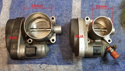

Was mir noch einfällt ist, dass der AUB/BBZ Motor einen deutlich größeren Querschnitt im Ansaugtrakt hat.
Sprich, das Verhältnis zu angesaugter Luft und dann eingespritzter Benzinmenge wird mit dem BBY Steuergerät nicht passen.

Welchen Durchmesser hat die DK im BCB?
Wo liegen die Unterschiede zwischen BCB und BBZ?

Another thing that comes to mind is that the AUB/BBZ engine has a significantly larger cross-section in the intake tract.
In other words, the ratio of intake air to the amount of fuel injected will not be correct with the BBY control unit.
