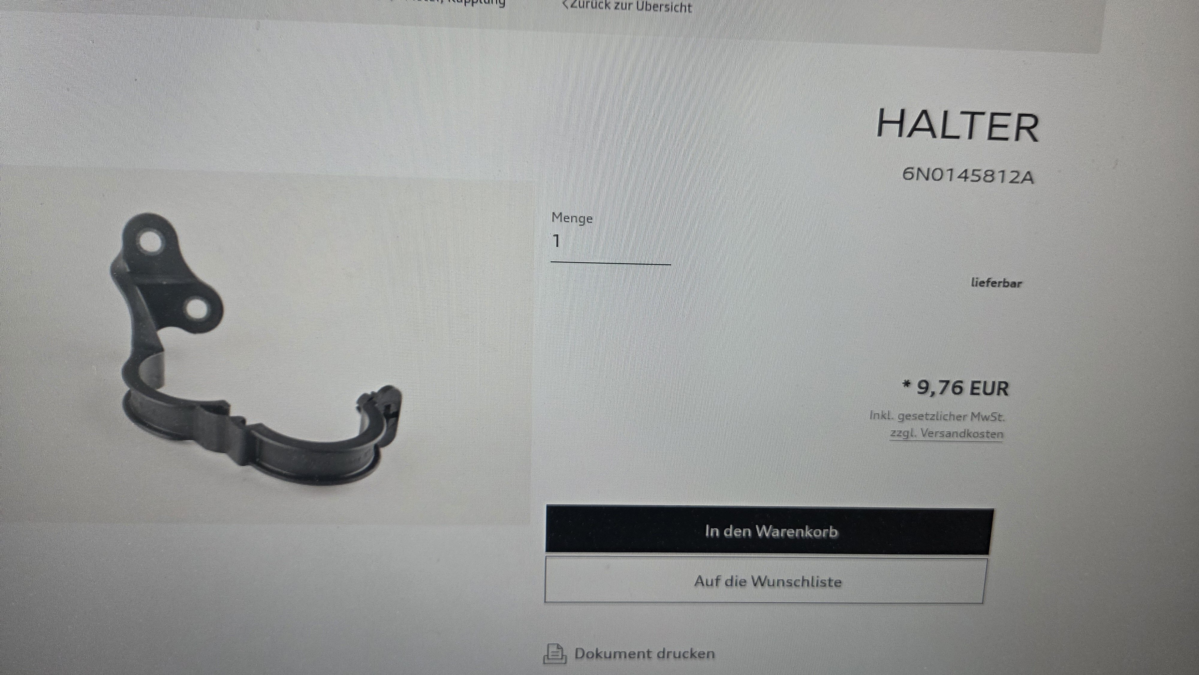

Schelle 6N0 145 812 A
19
Der Schlauch endet rechts vom Längsträger an der Radhausschale. Dort ist er mit einem Kabelbinder befestigt. Umgefährt dort, wo ich den roten Kreis eingezeichnet habe. Richtig. Fehlt der Schlauch, läuft das Wasser von der Windschutzscheibe direkt auf die Hydraulikeinheit, was für diese nicht gut ist. Ferner kann das Wasser in den Ölbehälter eindringen, und dann bildet sich eine Emulsion, die das Hydrauliksystem auch nicht gut findet. -

19
Die Länge stimmt und das Ding geht hinter dem Ausgleichbehälter durch einen Kabelbinder an die linke Radhausschale. Der Schlauch ist extrem wichtig, damit die Hydraulikeinheit nicht absäuft.- 1

19
Und ist der wirklich so kurz?
