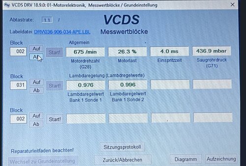

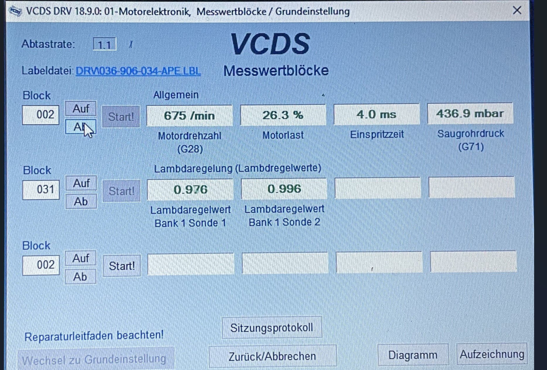

  3. Hallo werte A2-Community , ich binb mit meinen A2 1,4 / 75PS (BBY) BJ2002 leider durch die AU durchgefallen. Problem ein zu hoher CO-Wert 0,74% wobei die Grenze wohl bei 0,2 liegt. Da das Auto keine Fehler im FS hinterleg bin ich etwas ratlos. Folgende Sachen sind im Laufe des letzten halben Jahres getauscht worden: - Kat (nach dem Flexrohr inkl. Lambdasonde nach Kat - Lamdasonde vor KAT Einzig wäre noch der erste Kat (der am Krümmer) ... Der TÜV-Mann sagte dass aber der Motor etwas zu Fett läuft (lambda bei 0,981) und das wohl plausibel wäre. Was mir jedoch im VCDS noch aufgefallen ist , ist der Saugrohrdruck: Die Software sagt das der im Standgas bei 240mbar - 420mbar liegen sollte. Der liegt aber bei 436mbar. Da das Auto nun schon 260tkm runter hat und einen Fehler anzeigt möchte ich mich da nicht verrückt machen lassen. Es wäre für mich aber interessant wie der Saugrohrdruck bei anderen Auto mit dem Motor ausschaut? Kann da zufällig jemanmd Daten liefern? Außerdem - hat sonst noch jemand Ideen was das sein könnte? Ich habe pauschal jetzt nochmal den Saugrohdrucksensor bestellt sowie die Kurbelwellenentlüftung. Viele Grüße und vielen Dank im Voraus Toni
