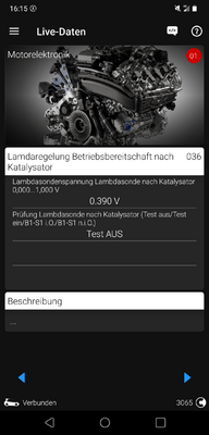

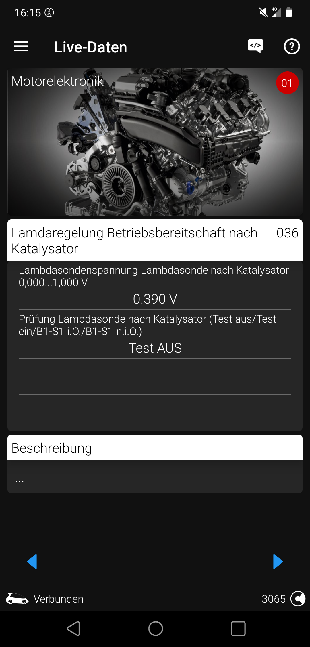

Kat und Lampda sind laut Readniness ok!, siehe unten.
Da der Kat nach dem Flexrohr sitzt, kann ich davon ausgehen, das auch das Flexrohr noch keine Falschluft zieht, sonst wäre da ja der Lambda am Kat schon zu hoch, der ist aber genmau wie er sein soll, pendelt um 1. Die Nachkat Sonde ist nur eine Sprungsonde, die einen Voltwert liedert und an 0,46V einen fehler schmeißt, der Wert ist aber bei mir auch unauffällig. Oder kann man anhand der ausgelsenenen Werte im Messwort Block für die Nachlat-Sprungsonde auch den Lambda berechnen?

Sondenspannungen:
Sonde 1 (vor Kat) im Leerlauf relativ konstant um 0,450V (pendelt zwischen 0,446 ... 0,450V) . jedoch war der Motor und vermutlich die Sone noch nicht Betriebsbereit !!!
Sonde 2 (Nach Kat) pendelt etwas mehr zwischen 0,540  ... 0,62x V Ebenfalls war hier der Motor noch nicht betriebswarm
Die absoluten Zahlenwerte sind daher erstmal nicht vergleichbar.
