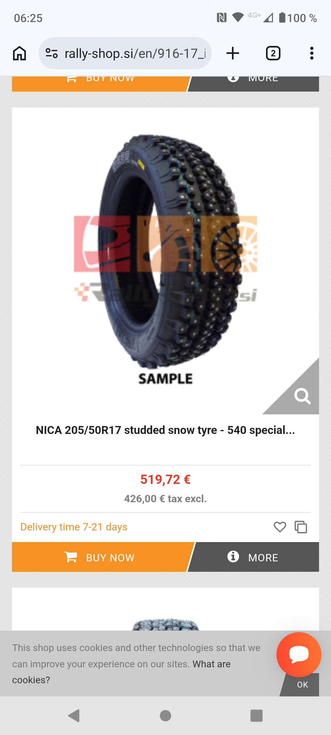

17 ist sehr schwierig. sowas finde ich: https://www.rally-shop.si/en/916-17_inch_snow_rally_tyres übrigens: nix schnee hier in Kuopio noch. +8C heute. War in Helsinki, habe +5 als niedrigsttemperatur gesehen.

Gibts leider nicht in 17 Zoll ;-)

Haste Rally Spikes in 17 Zoll, am besten gratis zum Ausleihen? Felgen in 8Jx17 hab ich...
