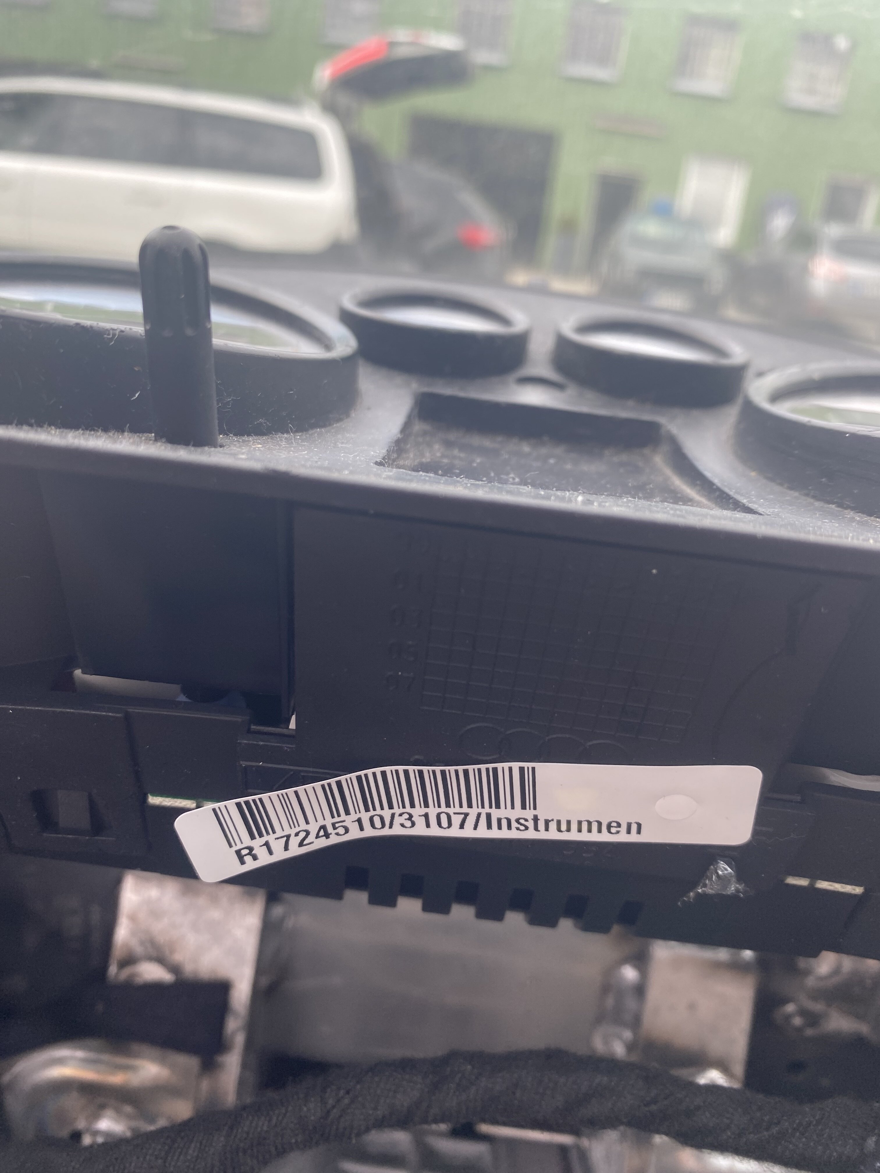

Kombi Instrument geht nicht Auto startet nicht
Deichgraf63 antwortete auf Rudi82's Thema in Allgemein
Hinweis: Der Rudi hatte das Problem bei Kleinanzeigen eingestellt und ich hatte ihn dann, neben ein paar Hinweisen, empfohlen, sich hier im Board zu melden. Zu den Empfehlungen gehörte das Prüfen der Sicherungen für das Kombiinstrumente, Überprüfung und Reinigung der Massepunkte, da zu wenig Spannung die merkwürdigsten Störungen auslösen kann, dann das Auslegen der Fehlerspeicher mittels VCDS oder ähnlichem. Er ging von einem Problem mit der Wegfahrsperre aus, das würde aber nicht das ungewöhnliche Verhalten des Kombiinstrumentes erklären, wenn etwas mit der WFS ist, dann springt der Wagen ja kurz an und geht wieder aus, das Schlüsselsymbol im KI leuchtet oder blinkt. Daß die Zeiger der Instrumente mitten in den Skalen stehengeblieben sind, ist schon sehr komisch. Aber da muß man mit VCDS bei, Fehlerspeicher, Stellglieddiagnose usw. Voraussetzung ist aber, daß genug Spannung an allen Steuergeräten anliegt. Mit Fremdspannungsversorgung (Startbooser und Ladegerät) an der Batterie angeklemmt, die auch geladen sein sollte, umgeht man schon einmal den Massepunkt im Motorraum, der im Zusammenhang mit der Ladung durch den Generator zu betrachten ist. Gruß Uli -
Ich suche eine Bastler der sich in Schleswig Holstein damit auskennt der vielleicht sich der Aufgabe stellt danke in voraus MfG.AR
Das habe ich ausprobiert geht leider nicht die Tacho angezeigt wie z.B. Tank bewegt sich garnicht und Kilometer Anzeiger auch nicht
