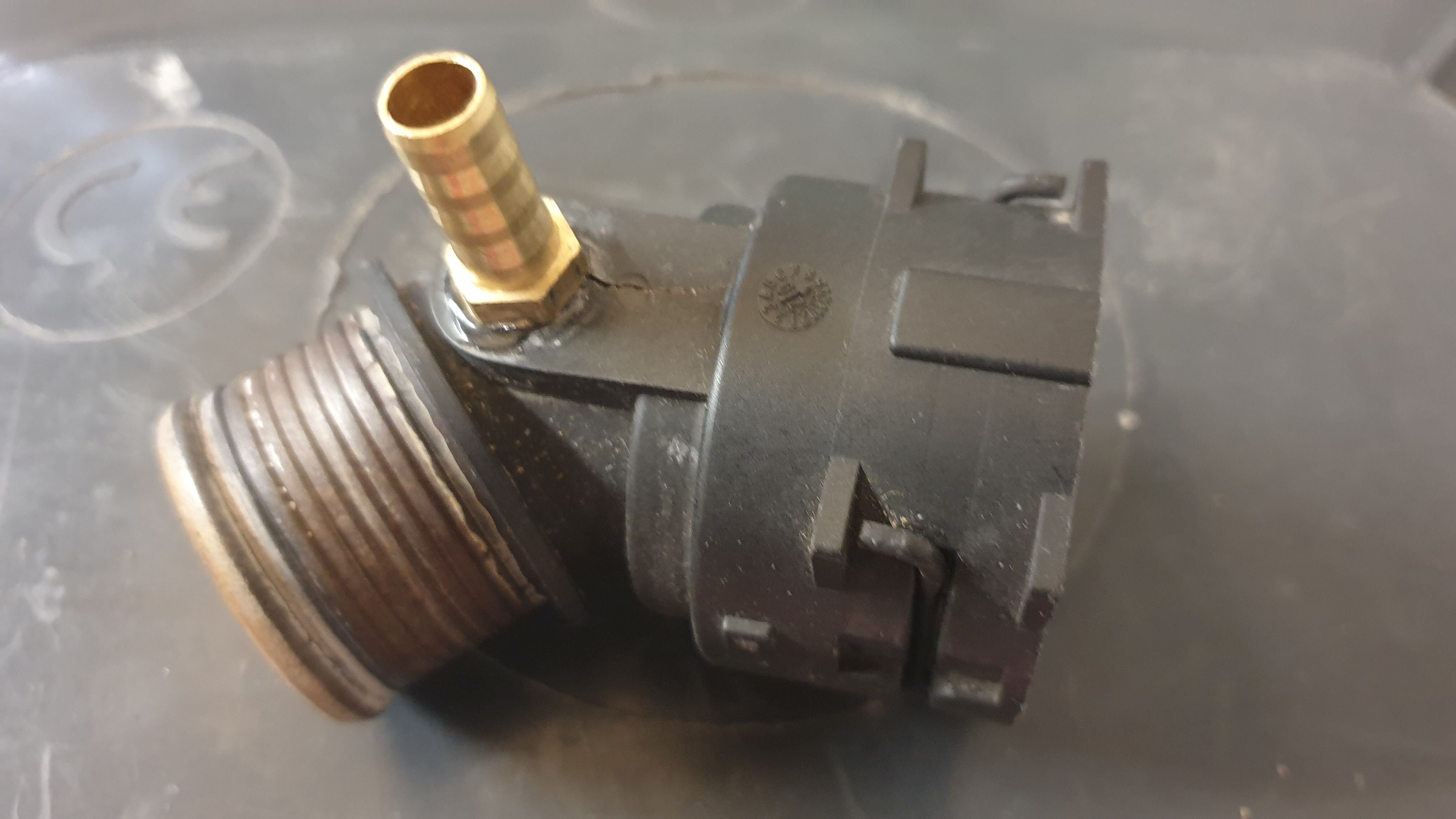

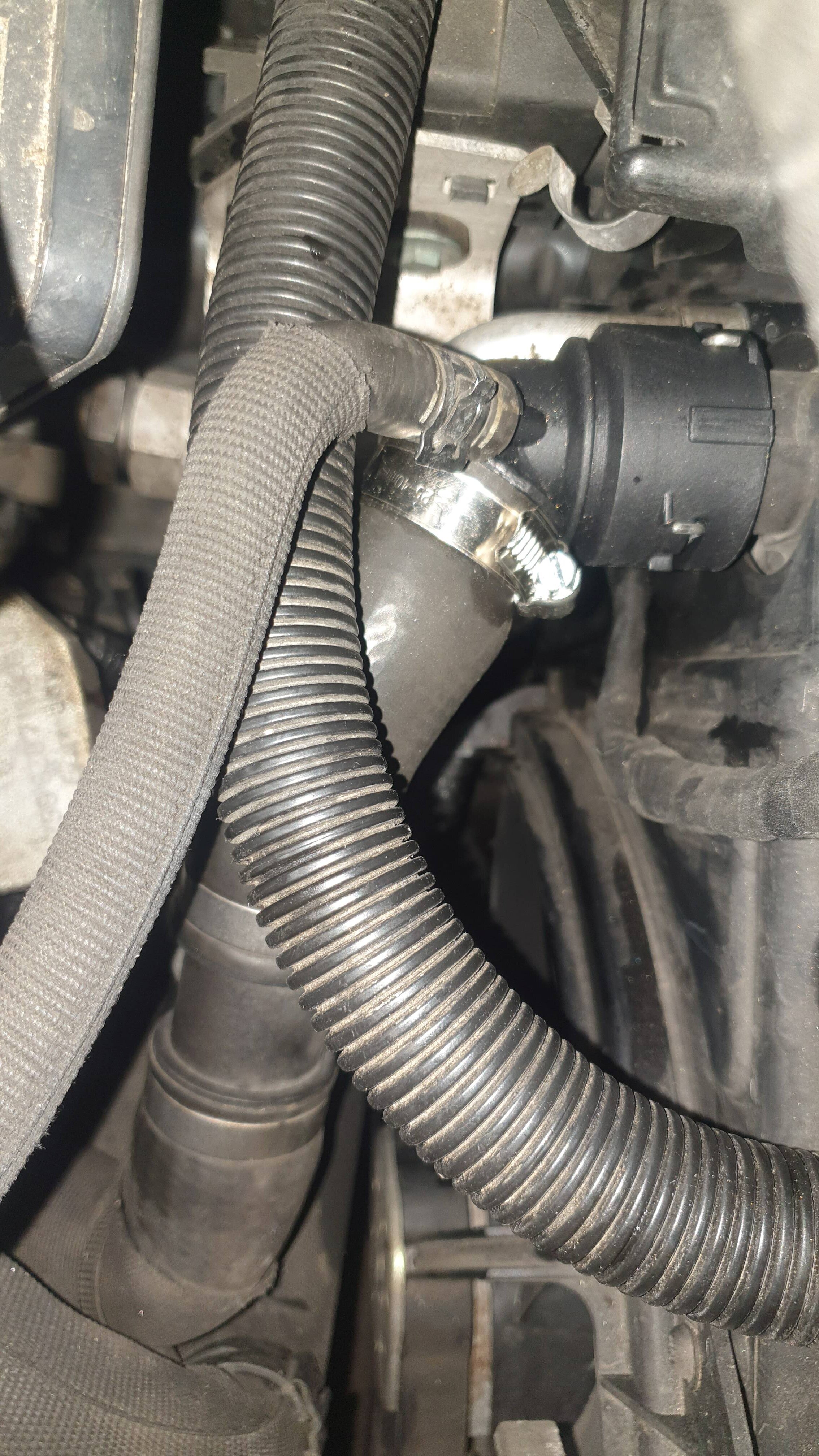

Da ich aktuell einen A2 mit 1.6 FSI Motor bei mir in der Pflege habe, möchte ich hier meine Reparaturlösung für einen, am Anschluss zum Kühler defekten, Kühlmittelschlauch (8Z0121101AD) teilen. Ein vorangegangener Reparaturversuch der Anschlusskupplung (erstes Foto) war nicht erfolgreich und da das orginale Ersatzteil nicht mehr - bzw. wenn dann nur zu sehr sportlichen Preisen - zu beziehen ist, musste eine andere Lösung her. Nach kurzer Recherche habe ich die Anschlusskupplung eines Audi A3 (6Q0122291E) bestellt und eingebaut. Kühlerseitig passt der Anschluss perfekt, schlauchseitig passen die Querschnitte und die Abweichungen der Winkel sind in einem akzeptablen Bereich, sodass die Kühlmittelschläuche weder geknickt noch gestaucht bzw. gestreckt werden (s. zweites Foto). Ob diese Reparatur auch bei anderen Motorvarianten möglich ist, kann ich nicht beurteilen. Gruß A2Pfleger

Wenn ich die Fotos vom Reparaturversuch sehe, wird mir schwindelig. Niemals darf dort geschweisst werden. Dahinter ist Plastik und ein Oring verbaut. Meine Herangehensweise ist hier zu sehen (06.11.2021): Für mich ist eine Reparatur relativ einfach. Am besten kommt jemand bei mir vorbei und macht es unter Anleitung selbst. Sonst gibt das nichts. Habe diese Änderung schon sehr häufig gemacht, bei 3 von 10 N255 war eine Lötstelle schlecht, bei allen wurde der Eisenkern bearbeitet. Das lohnt sich bei älteren Hydraulikeinheiten eigentlich immer, da das Anfahrverhalten (Krieschen) angenehmer wird (Kriescht sanft, aber dreht nicht mehr so hoch beim Anfahren) und das Schalten sanfter wird.
